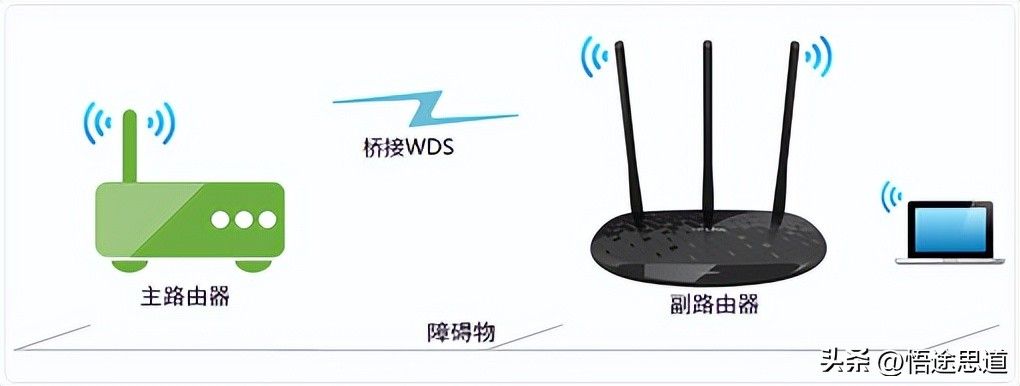

(1)、请确保您原来的网络有,有收到其他维修同行的一台无线路由器可以正常上网,包括无线网络可以正常使用。
(2)、为了教程介绍的方便,本文中把原来可以上网的那收到其他维修同行的一台无线路由器,叫做:主路由器;把另外收到其他维修同行的一台TL-WR886N路由器,叫做:副路由器。TL-WR886N无线桥接拓扑图如下图: 001622bcmfdg6bgqqd4qkf.jpg 第一步、确认主路由器无线参数

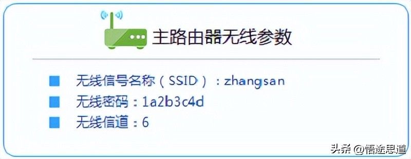

请选确认原来主路由器上的无线WiFi名称、无线密码和无线信道,本例中如下图所示: 001622j2fnpf512pzboy5b.jpg 第二步、修改副路由器LAN口IP地址

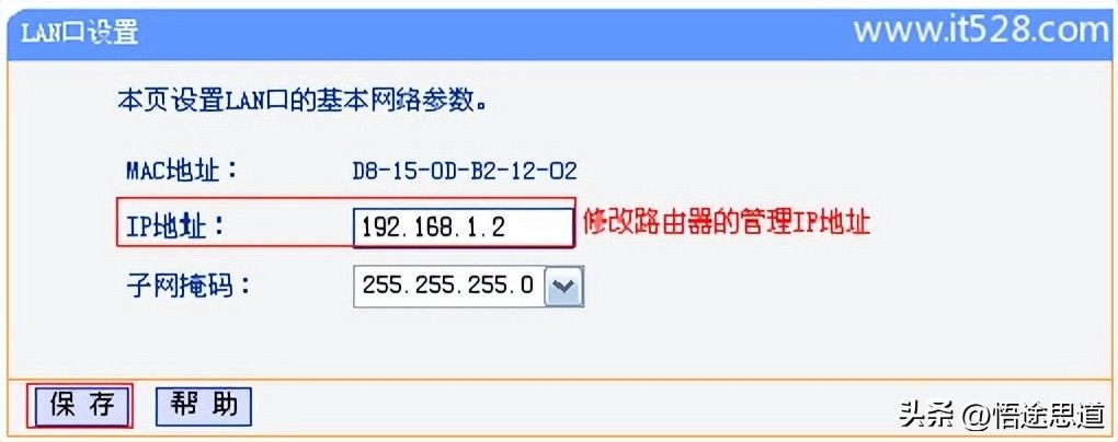

在TL-WR886N V2-V3路由器的设置页面,点击“网络参数”——>“LAN口设置”——>然后修改“IP地址”——>点击“保存”,如下图所示 001623wslfvcxv23flb782.jpg
修改说明:
如果主路由器的LAN口IP地址是:192.168.1.1,那么TL-WDR5600路由器的LAN口IP地址,可以修改为:192.168.1.2-192.168.1.254范围中任意一个,如:192.168.1.3、192.168.1.4等等。
悟途网小编提醒如果主路由器的LAN口IP地址是:192.168.0.1,那么TL-WDR5600路由器的LAN口IP地址,可以修改为:192.168.0.2-192.168.0.254范围中任意一个,如:192.168.0.3、192.168.0.4等等。
注意问题:
修改TL-WR886N路由器的LAN口IP地址后,需要在浏览器中输入修改之后的IP地址,才能重新打开设置界面;本例中需要输入:192.168.1.2,才能重新打开TL-WR886N的设置页面。第三步、设置TL-WR886N桥接1、开启WDS桥接

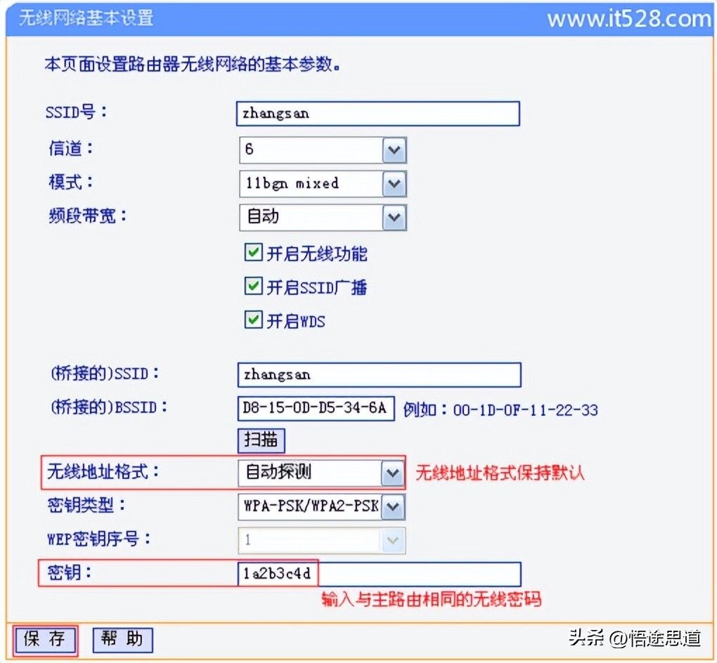

使用修改后的IP地址登录TL-WR886N管理界面,点击“无线设置”——>“无线基本设置”——>设置与主路由器相同的“SSID号”、“信道”——>勾选“开启WDS”——>点击“扫描”。 001623magrmnr939ixngdx.jpg 2、选择主路由器信号

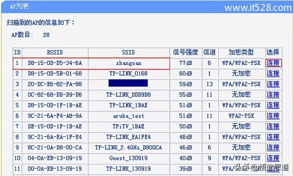

在扫描结果页面中,找到主路由器的无线信号名称(本例中是zhangsan),然后点击“连接”。 001623pwzwe7k7alkjole2.jpg 3、填写无线密码

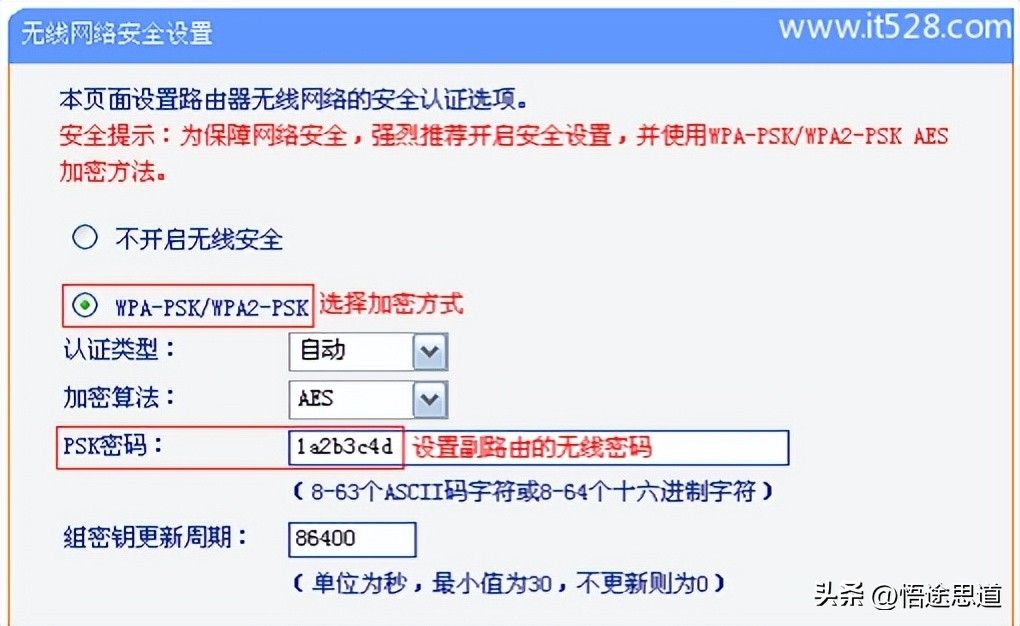

点击“无线设置”——>“无线安全设置”——>选择与主路由器相同的加密方式——>在“PSK密码”中设置与主路由器相同的无线密码——>点击“保存”。 001624zpr8y0406cjymo6b.jpg 第四步、关闭副路由器DHCP服务器
