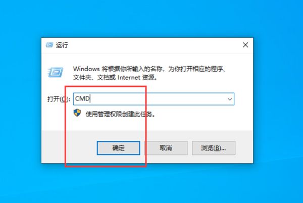

1、在电脑键盘上同时按下CTRL和R键,在弹出的界面中输入CMD点击确定。

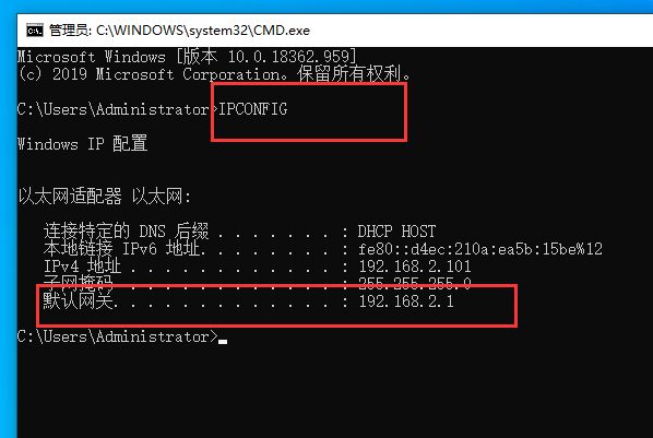

2、在出现的命令界面中输入IPCONFIG,可以看到当前路由器的网关登录IP地址。

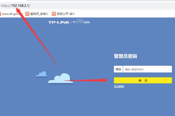

3、在浏览器的地址栏中输入该网关的IP地址回车以后再输入该路由器的登录密码点击登录进入。

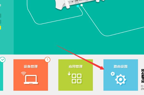

4、页面跳转以后登录进入到该路由器的后台,点击路由设置进入。

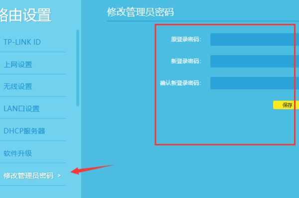

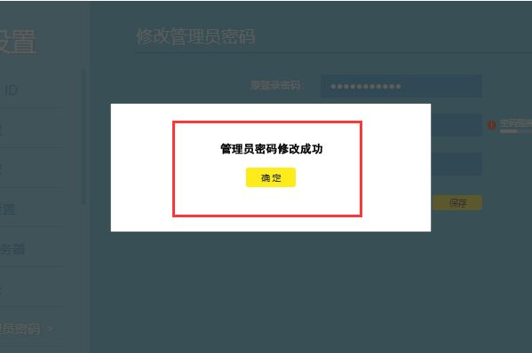

5、在出现的路由设置界面中点击修改管理员密码。在出现的修改管理员密码界面中输入原来的等密码以及新的密码点击保存按钮。
6、此时可以看到系统弹出提示消息显示登录密码修改成功,点击确定按钮。

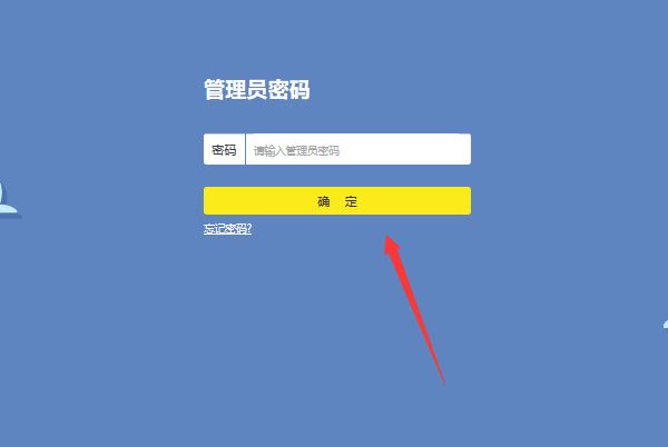

7、页面跳转以后退出到当前路由器登录界面,输入新的密码就可以登录进入该路由器了(即已经完成登录密码的修改了)。
