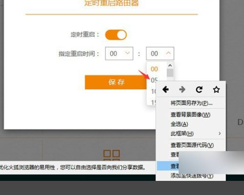

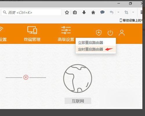

1、使用火狐浏览器访问斐讯K2管理面板,选择右上角“电源”图标下的“定时重启路由器”。
2、点击指定重启时间,将鼠标箭头放到05上,右键选择“查看元素”。

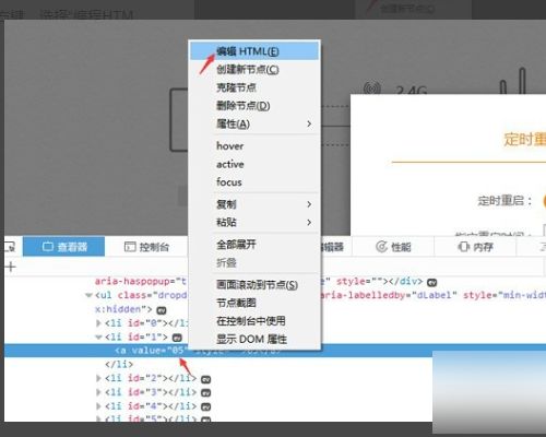

3、在查看器中将鼠标移到"05"上(找不到可刷新网页),点击鼠标右键,选择“编程HTML”。

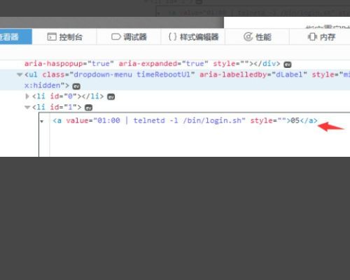

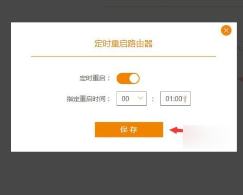

4、将"05"改成"01:00 | telnetd -l /bin/login.sh"(复制粘贴即可),然后鼠标移动到黑框之外的空白处点击鼠标左键,完成编辑。
5、在定时重启路由器页面上选择05之后,点击“保存”。

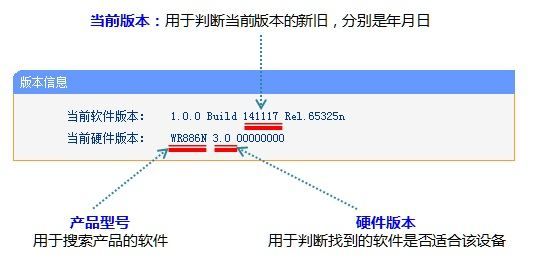

2、进入路由器管理界面后,在运行状态中查看路由器当前的硬件版本。

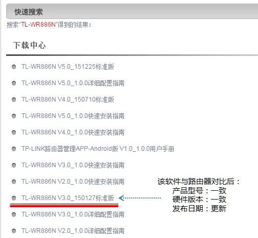

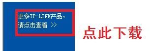

3、点击更多TP-LINK官网,进入官网。

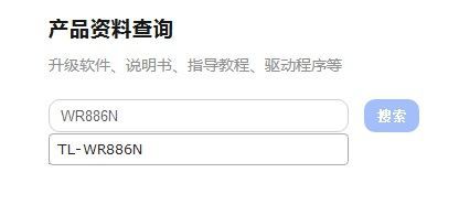

4、输入路由器型号搜索。

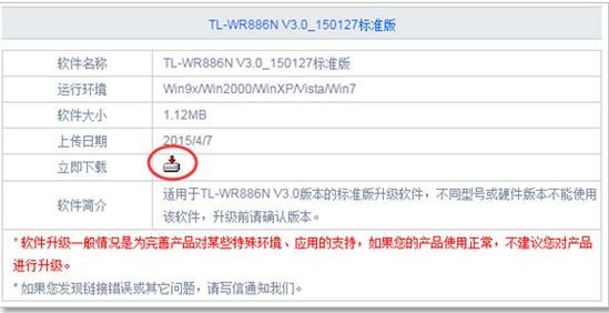

5、点击找到的固件,点击下载。

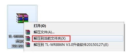

6、下载之后,解压固件包。

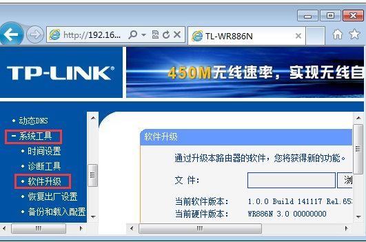

7、选择“系统工具”——“软件升级”,点右界面的浏览按钮,选择刚才解压后的固件文件,点击“升级”。
8、点确定。
