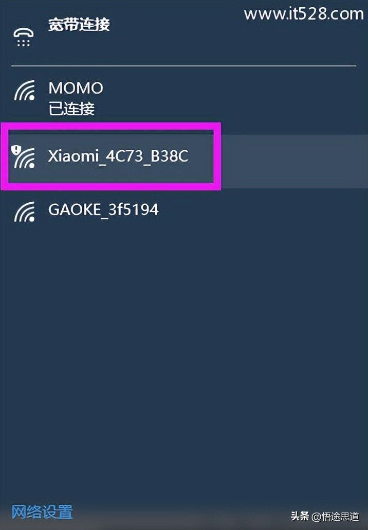

(3)、如果是用手机、笔记本电脑来设置,可以搜索连接到小米路由器的WiFi信号,默认WiFi名称是:Xiaomi_XXXX_XXXX,如下图所示。 001452b0f68m1auan6fn86.jpg
悟途网小编温馨提示:
小米路由器默认已经启用了无线功能,并且无线未加密,所以可以直接进行连接。二、无线中继设置1、打开设置界面

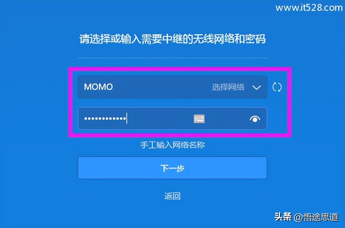

选择被中继的无线网络的名称——>然后输入被中继无线网络的密码——>点击“下一步”。 001452bv5bfowavf1251os.jpg 4、设置小米路由器的WiFi名称和密码

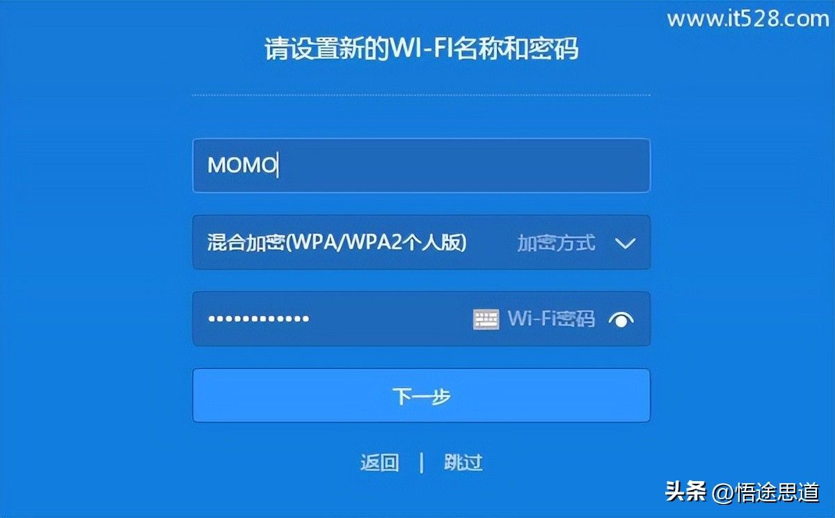

注意问题:
请把这里的“Wi-Fi名称”、“Wi-Fi密码”,设置成与主路由器的WiFi名称、WiFi密码一致。5、设置管理密码

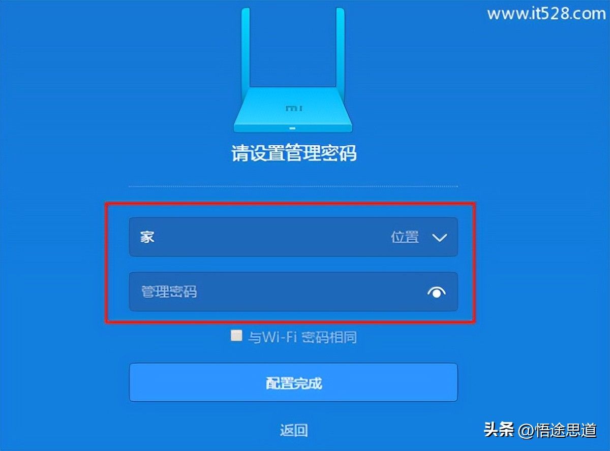

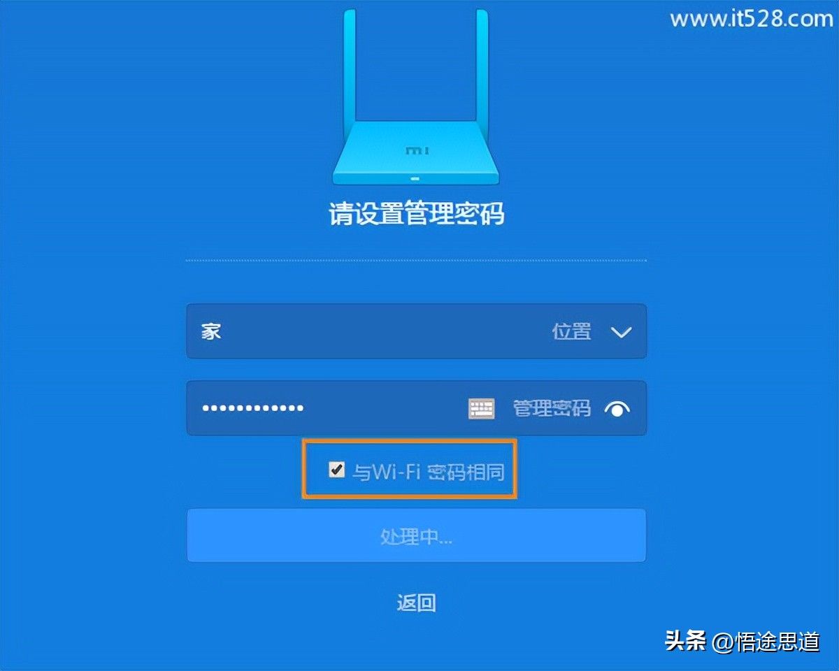

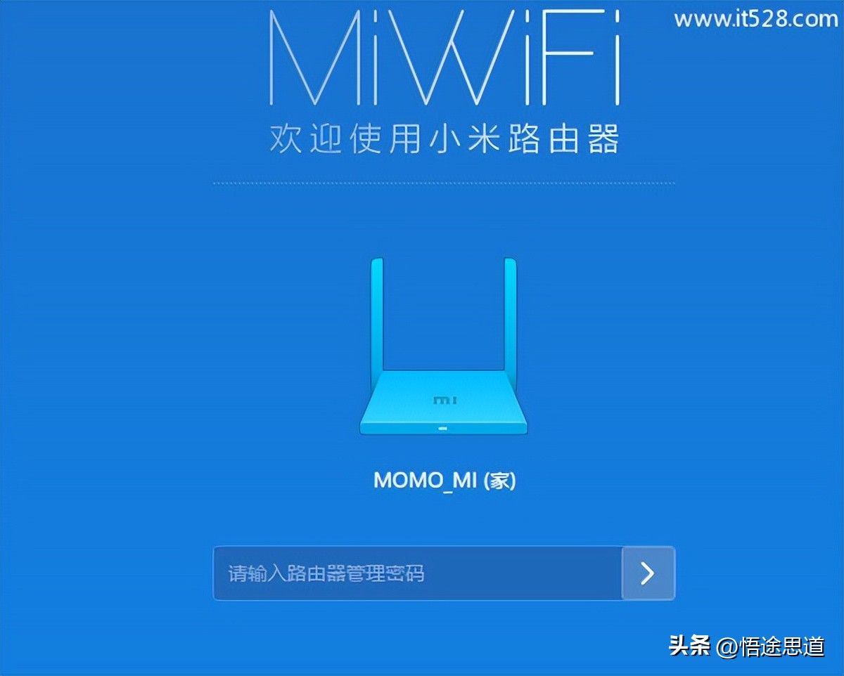

“管理密码”就是小米路由器的登录密码,以后打开miwifi.com时,需要输入这里设置的管理密码,才能登录到设置界面的。
也可以勾选“与Wi-Fi密码相同”,也就是把WiFi密码作为管理密码,建议大家按照这样设置。 001453q0ghdzogzdelmoha.jpg 三、重要说明:
