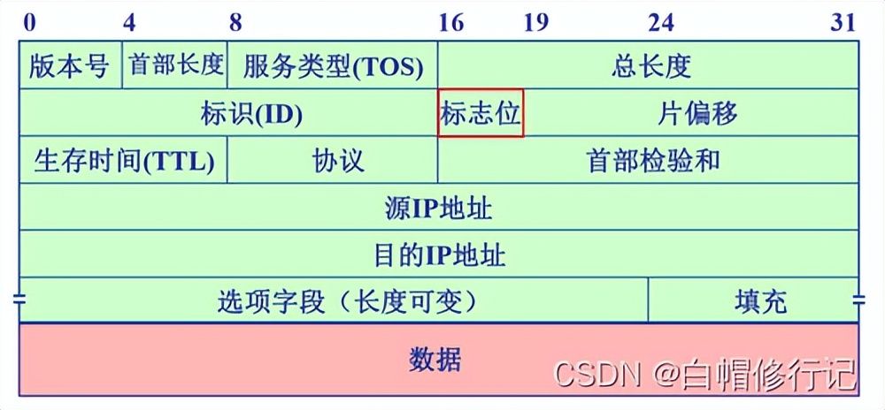

版本:标识当前使用的IP版本(IPv4,IPv6)。
首部长度:由于IP数据报文的首部有一个可选项,造成长度可变。
服务类型:为了保障更好的服务,主要是在IP层做QoS(服务质量)
总长度:表示整个数据包的长度
标识,标志,片位移:主要是用于上层数据来到IP层分片,对数据包进行标识使数据到达数据段不会乱序
生存时间(TTL):生存时间,为了防止数据包在网络层中一直传,出现网络风暴,数据包在路由器转发,消耗时间如果小于1秒,TTL会减一
协议:标识上层数据是使用的何种协议(TCP是6、UDP是11)
首部校验:校验数据报文的首部

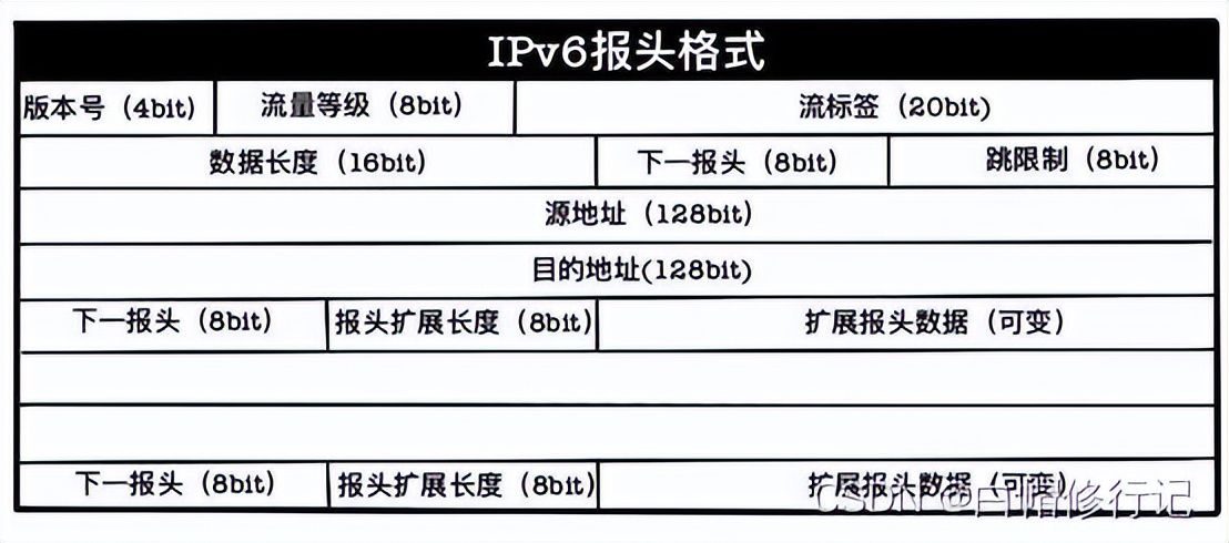

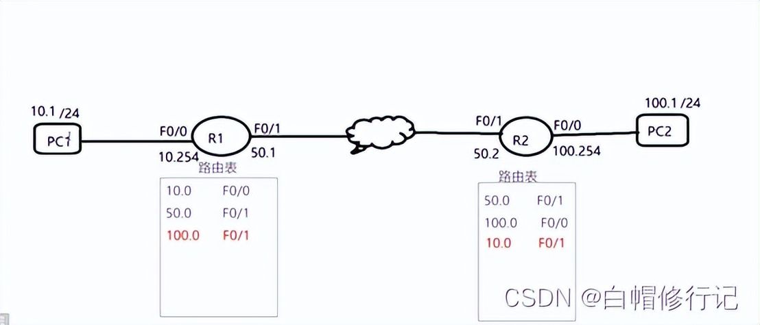

首先接受数据包,交给自己的网关10.1查看目的的IP地址,查看路由表IP地址是否在同一网段,如果是直接封装转发,如果不在就返回一个消息给源地址目标到不了,这个时候需要在R1李添加路由条目100.0从F0/1接口发出,然后转发出去,这是R2接受到100.0的数据。PC2接到数据也会返回消息告诉源主机。
路由表
直连路由:当路由的接口配置好对应IP地址开启端口直接生成
非直连路由:需要手动配置动态路由或使用动态路由学习到。
