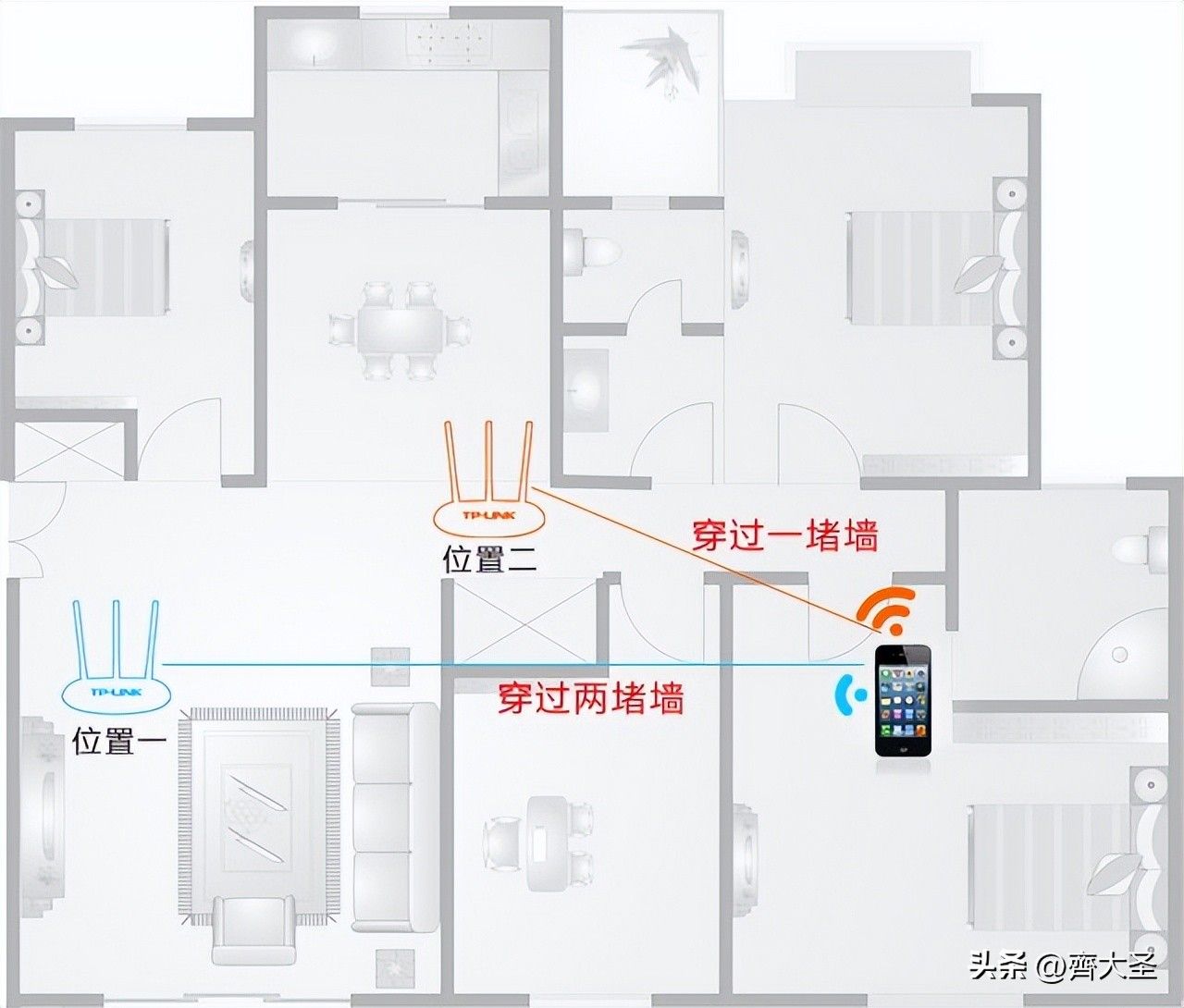

路由器界最大的营销谎言就是所谓的“穿墙王”和“天线越多=信号越强”(多天线是应MIMO技术而生的,和WiFi信号强度没毛线关系)。 001416irh4zlojaom9jroa.png

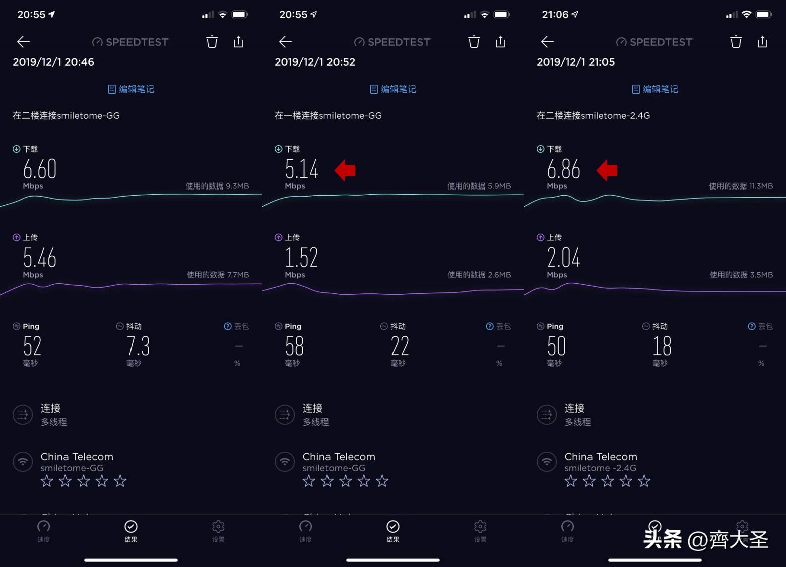

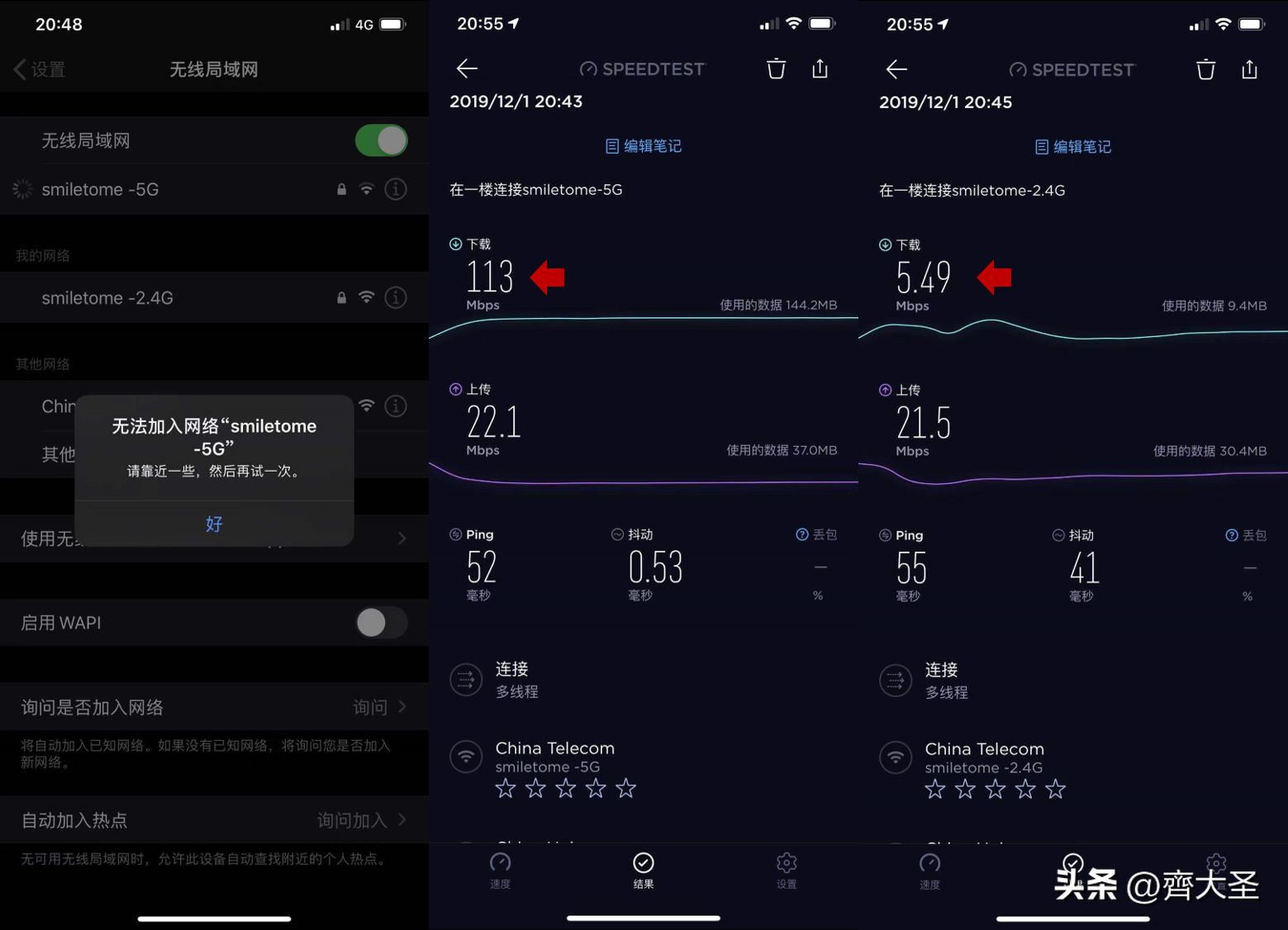

国家对wifi功率的最大值是有限制,因此无论你买多贵的路由器,单点位覆盖的范围就是那么大,不要指望覆盖范围能有巨大的差距。就算覆盖有稍微的提升,那么损失的依旧是速率和稳定性! 001416z55mn74v7m7nbuxx.jpg
尤其是在5G信号上体现的最为明显,不用说穿墙了,隔几层纸都会有大幅的衰减。如果你家承重墙还多,那里面的钢筋相当于法拉第电笼信号衰减的就更厉害了。 001416lmqbvldz9bbakbi4.jpg
对于户型面积超百平的,根本不存在收到其他维修同行的一台路由器实现无死角全覆盖!多贵都不成!

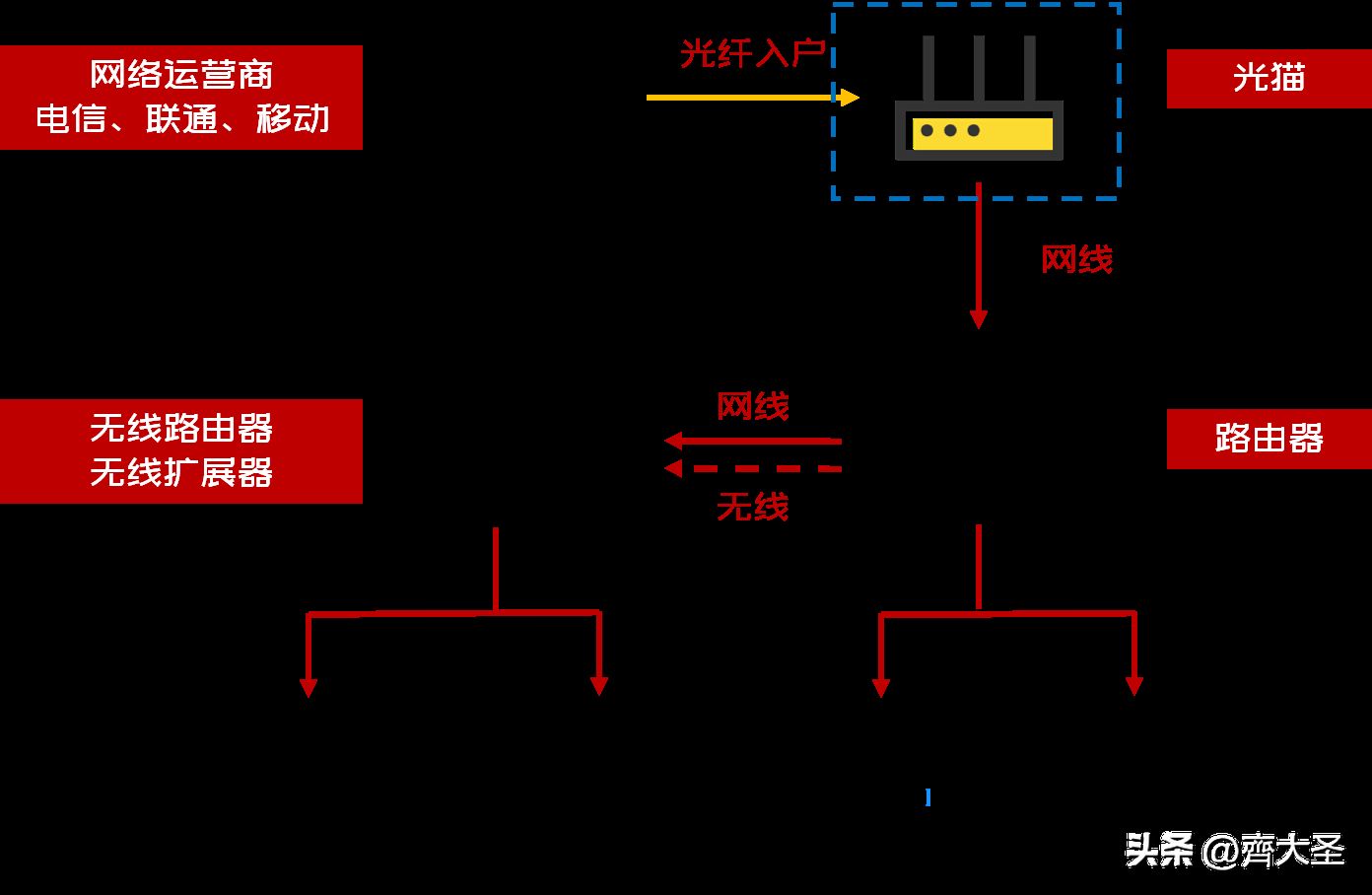

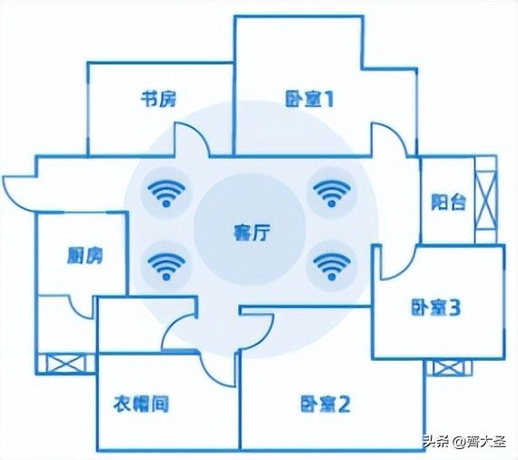

这时候就需要使用多点位网络覆盖方案了,常见的方案有:01.桥接/中继(推荐度★)
在主路由下,再配收到其他维修同行的一台(或多台)无线路由器(当作无线AP使用,软件设置成AP功能)或者无线扩展器作为无线信号扩展的设备使用,两台无线路由器之间即可以通过有线连接也可以通过无线桥接的方式连接。此种网络系统结构非常简单,主要是依赖于无线路由器的品质。

之前我家使用过该方案,结果就是除了5G信号时常搜不到以外,2.4G信号也是各种丢包、掉线,一言难尽…… 001417e8f3936bkpfozfz5.png 001417sn2e8vgg7lenav0v.png 02.AC+AP(推荐度★★★☆)

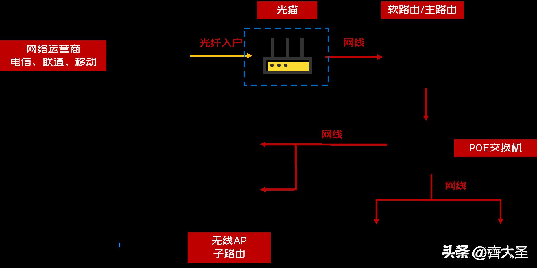

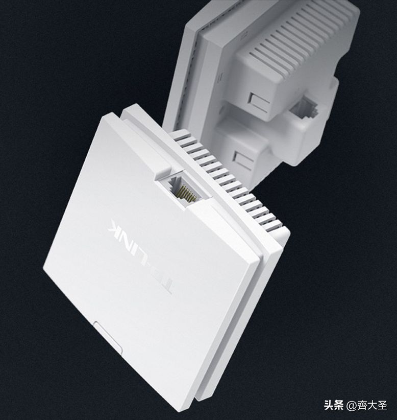

由于采用有线方式进行连接,因此需要在装修期间预埋网线,后期加装较困难。部分家用POE路由器内置了4个POE千兆网口,可以最多连接4个无线AP,如果房子的有线网络口也超过了4个,那么需要再另外配收到其他维修同行的一台千兆的网络交换机。 001417nysphq343shaooaf.png
通过网线来供电(PoE),不需要额外插电。这种面板型的无线AP美观度非常高,而且不会占用墙上的网络接口的同时又能保证每个房间的WIFI信号强度。 001417a5aaiea2s5ei8s48.png
Tp-link、H3C价格便宜,性价比高,但性能一般,客户体验差点意思,没有发挥出AC+AP方案的优势。如果预算允许,UBNT的「UniFi」无线网络方案则是不二的选择。 001417ihjnvn6i6oqzql9t.png

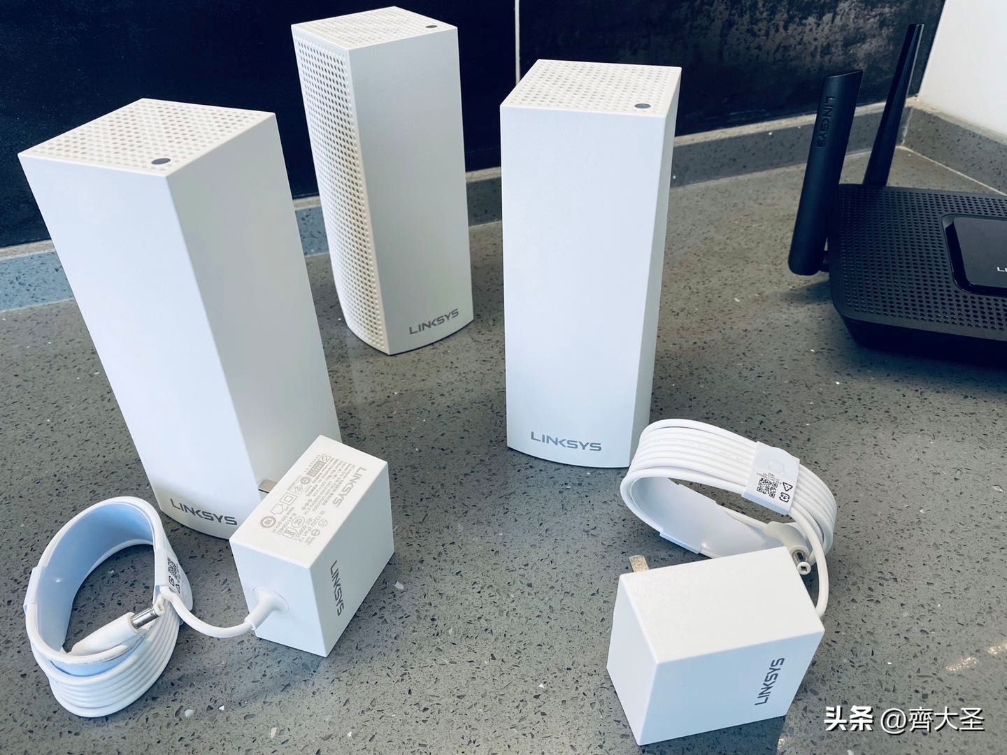

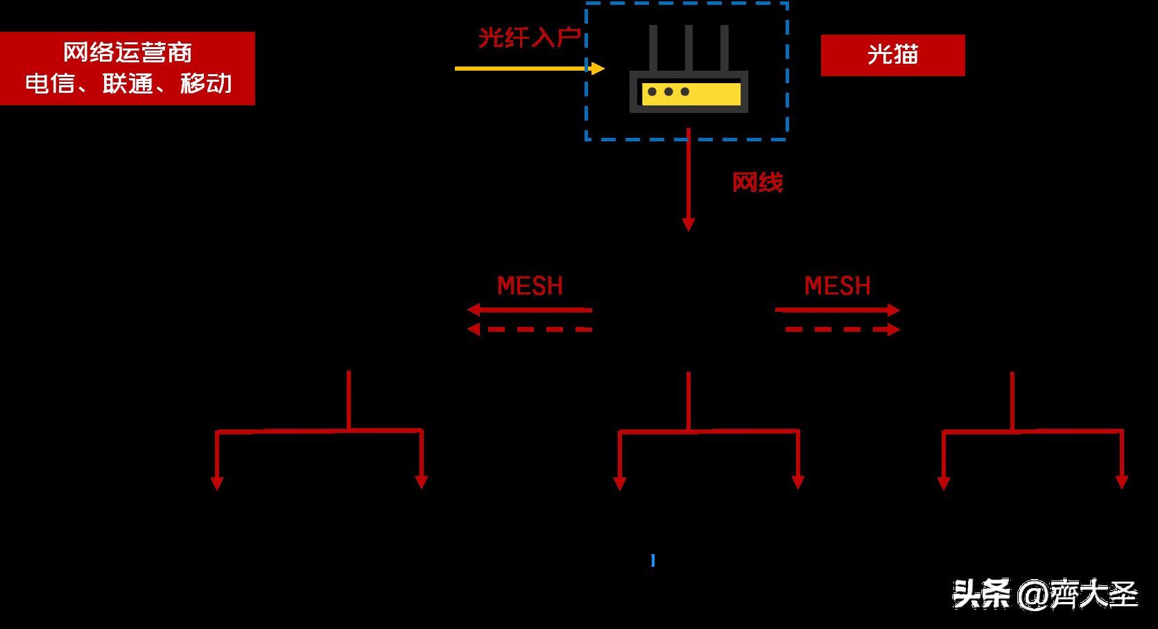

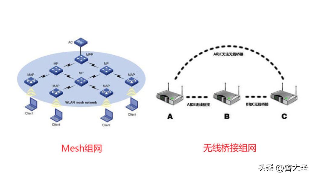

这种有线回传方式要比无线回传更加稳定可靠,但是部署、设置对于小白来说都不够友好,这也是为什么近年来Mesh飞速发展的原因。03.Mesh(推荐度★★★★)
我们也没有必要搞懂Mesh到底是什么,只需要了解它相比桥接/中继好在哪就成了。 001418ow0ddbkwqlq9u0h9.png
从表面上看Mesh的基本原理与无线中继类似,都是通过无线信号连接并放大的方式实现wifi的大面积覆盖。 001418a24rtt6tcsa3dc3t.png
但运作方式又有非常大的差异,mesh组成的是一种多节点互联的网格型网络,即便一个节点出现了问题,也不会导致整个wifi网络瘫痪,因此拥有更高的稳定性! 001418jrlf6vqojz9o36vj.gif
同时mesh这张大网中,无论是发射端还是接入端都受到统一的管理,不仅SSID统一(也就是我们手机搜索到的无线信号),无线设备还可以自由寻找信号最好的节点去连接传输数据,用户手持设备在不同节点旁边穿梭时连接是无缝切换的。可以实现同AC+AP一样的无缝漫游体验。这也是无线中继无法做到的! 001418u3pl433c4r3yxsry.gif
相比AC+AP这一方案,Mesh之间的连接既可有线也可无线,扩展性极强,覆盖更大面积,而且加装也非常方便,具有部署简单、灵活的特性,同时又拥有优秀的漫游体验。 001418aj8s7s7yjbjcaizn.png
最关键的是对于那些装修的时候没有全屋部署网线,想在信号差的地方加个路由都困难的人来说,简直是救世主般的存在。通电后一键即可完成配置,对小白非常友好。 001419nt9gsgssscczcsc8.png 001419ahkwb96wh36tmfkk.png

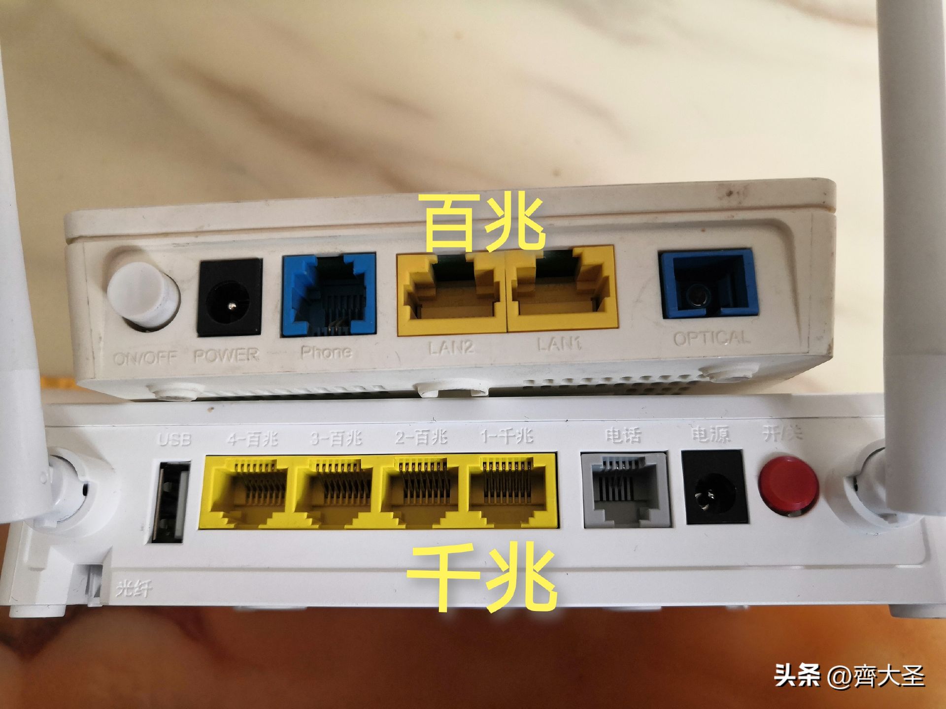

比如你是千兆的带宽,却使用了百兆的光猫,那就只能享受百兆的网速。这时就需要联系运营商申请更换收到其他维修同行的一台匹配的光猫了。 001419s4499ke98o4e9m49.png 另外不要忘了关闭光猫的无线功能,自备无线路由。
光猫是第一道入口,起到光电转换的作用,大部分光猫带有无线功能,可以兼顾光电转换和无线路由器功能。不过:
①光猫一般是运营商集团采购,往往注重的是采购成本,性能一般较低。当光猫开启无线WiFi后,工作在路由模式下,兼顾光电转换和路由功能,当网络流量较大时容易断流或死机。
②光猫一般都是单频(2.4Ghz频段),干扰较多,而路由器的可选范围更大,可以选择双频或三频。
③用无线路由器拨号上网可以优化NAT类型,对游戏非常友好,可以提高网络速度。

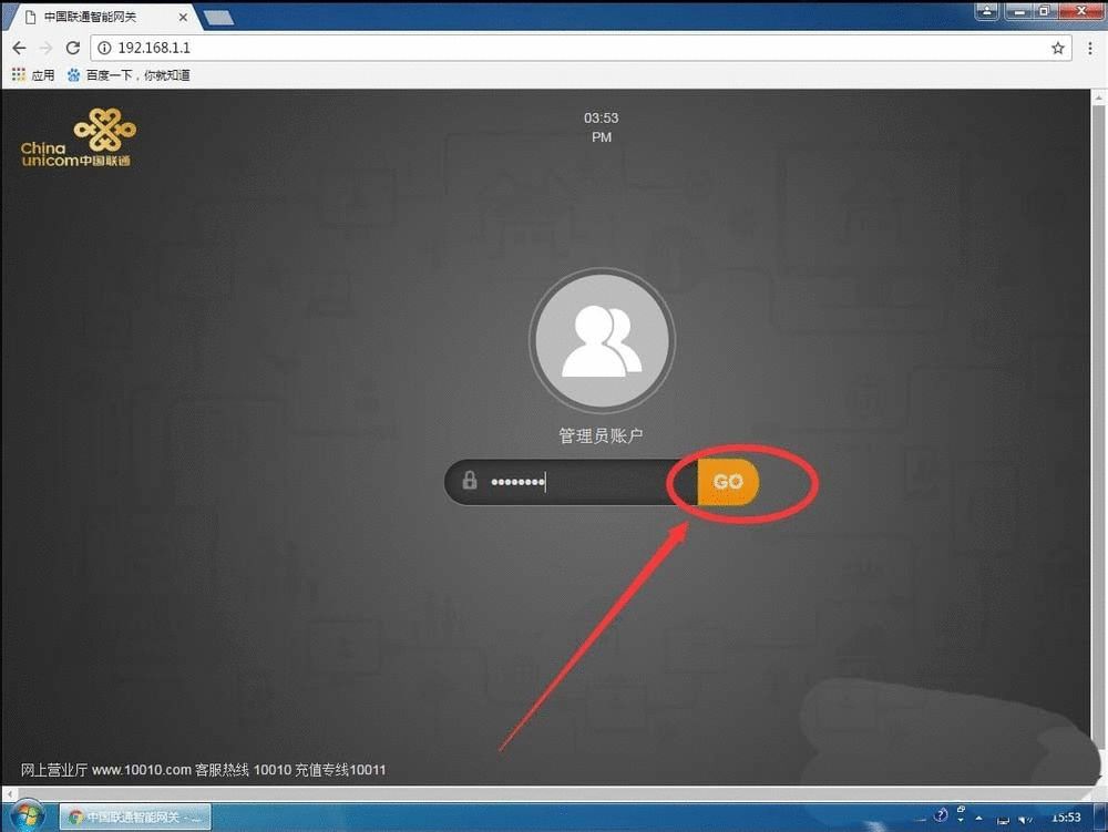

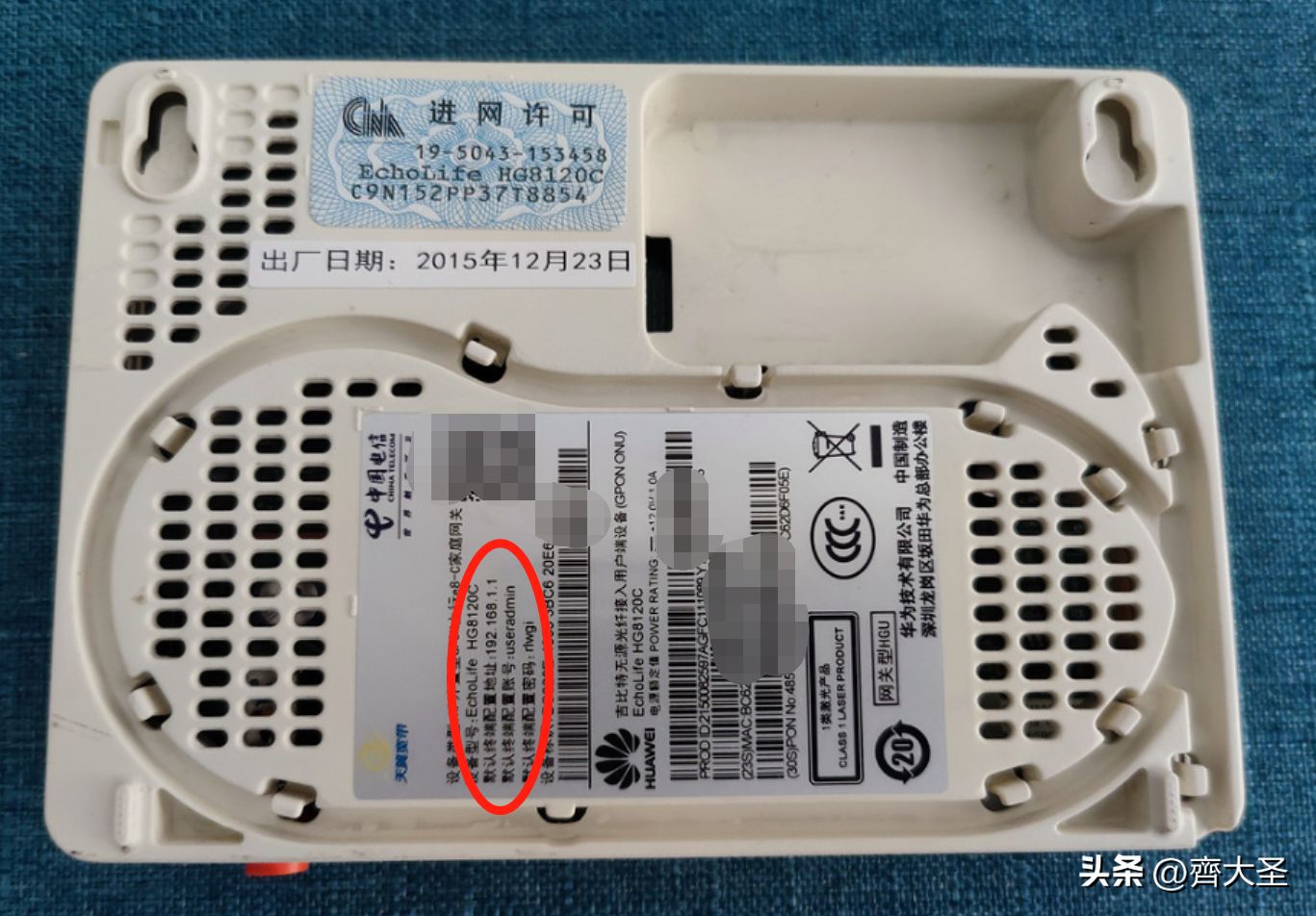

在浏览器地址栏里输入光猫的配置地址,一般都是192.168.1.1,具体的可以查看自己的光猫背面,都有标注,输入完成后点回车,进入光猫配置登录界面,输入登录密码,密码一般在光猫背面也有标注。 001420gcd3btoh3wo4eqq3.png
下图以联通为例进行了演示,其它不同运营商和设备大体操作类似。 001420m3jbpujj0c4d59e0.gif 001420gfkr7fiqo8xx8fqd.png

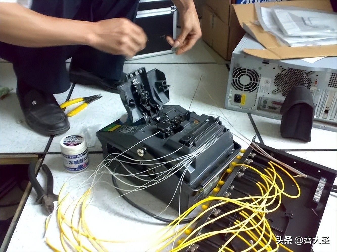

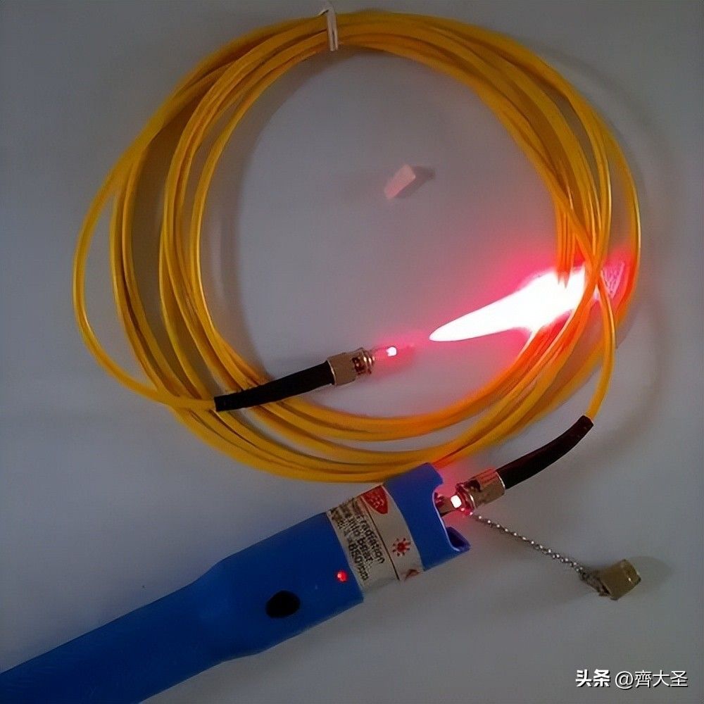

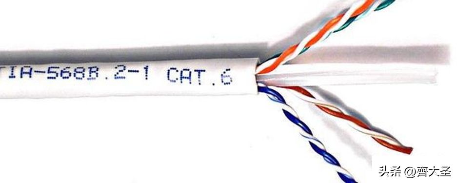

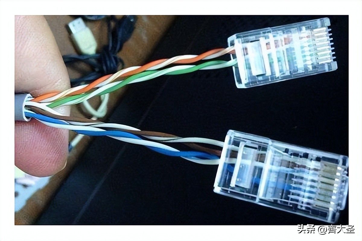

家庭布线的话,超五类即可,最多用六类线。超六类的线只是更粗,短距离内的提升非常小,而七类线的话市面上很多设备又不兼容,但价格却贵很多。 001421nqz9ruqiz5qrrrr0.png 001422l7vh8z7t96h2ht88.png 01.散热问题

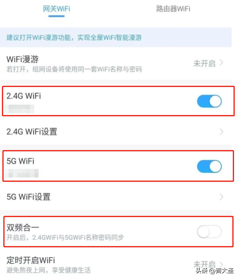

首先要了解什么是双频,无线路由器的双频指的是两个频段,一个是2.4GHz信号,一个是5GHz信号。 001422v9o3yto5ryw4w5m5.png
2.4G频段的特点是波长较长,在无线信号穿透的能力方面要优于5G频段。由于波长较长的原因,在远距离的无线WIFI信号强度更高,但是带宽没有5G频段高,最高仅支持150兆的数据传输。
而5G频段的波长相对2.4G频段短,在无线信号穿透的能力方面要弱于2.4G频段。同理,5G频段的波长较短,远距离的无线WIFI信号并不是太理想,但胜在带宽高,最高支持876兆的数据传输。 001422wakwk7tegk2tn24t.png
双频合一则是将2.4GWIFI信号和5GWiFi信号的SSID(也就是WIFI网络名称)和WIFI密码、信道等参数设置成相同的。路由器会根据网络情况,自动为连接WiFi的设备切换2.4G或5G网络。但是由于目前市面上大部分产品智能化做的其实并不好,如果家里连接WIFI设备较多,频繁切换频段会出现频段冲突,导致WIFI信号差!03.信道问题

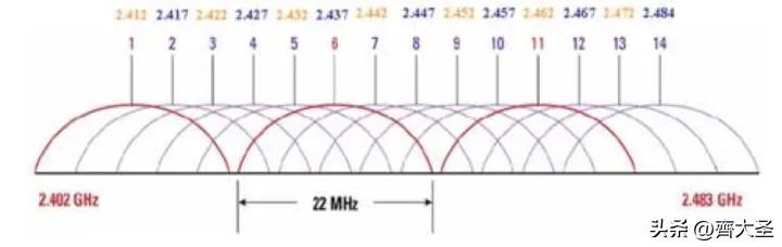

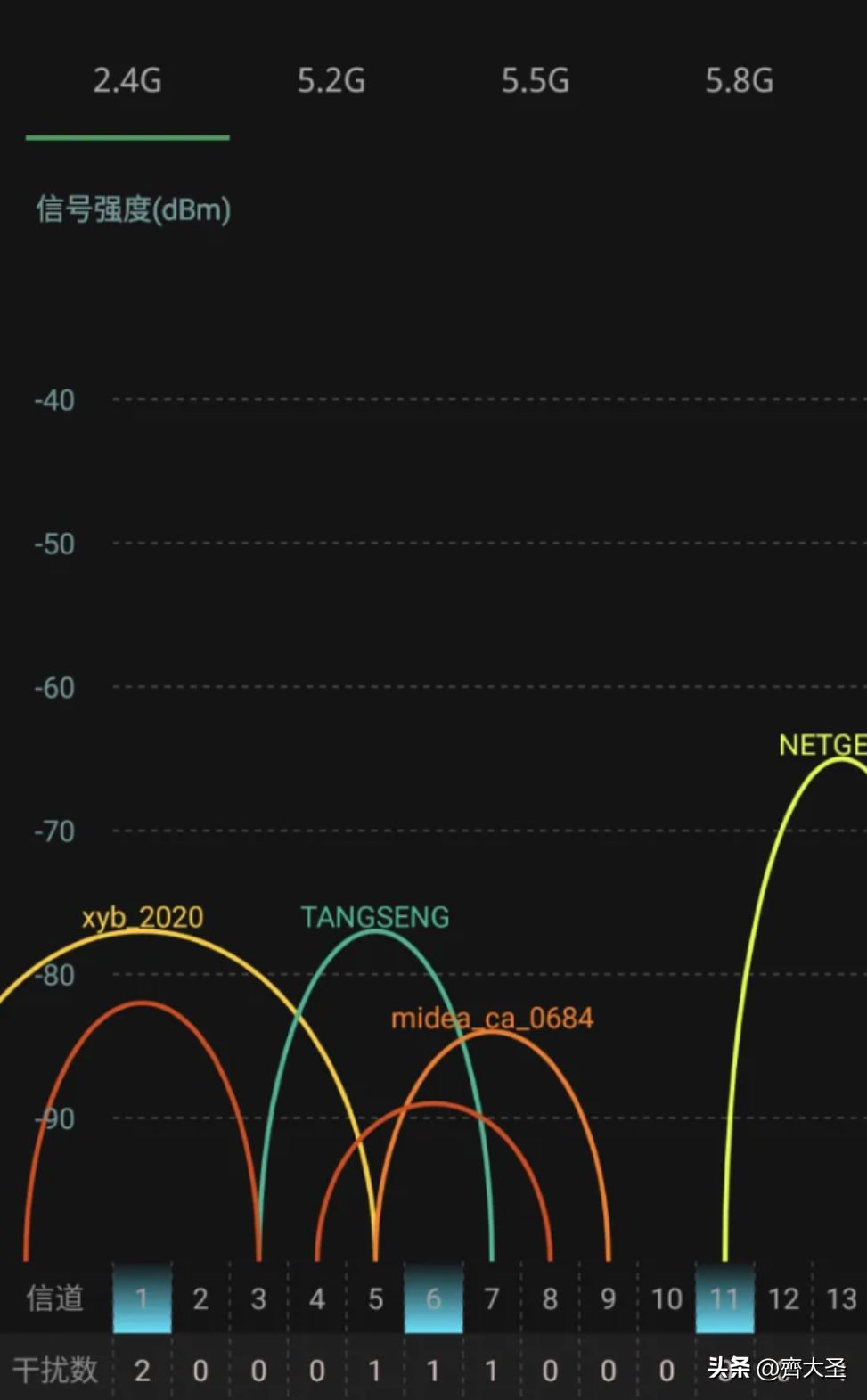

信道即信号通行所用的通道,如果用高速公路类比的话,当同一信道上的设备越多时就会“堵车”,网速就会越慢。

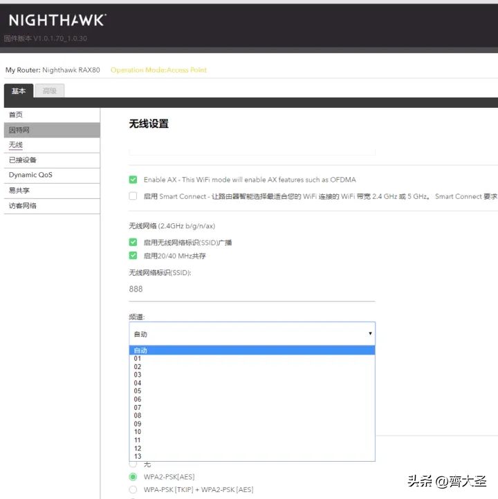

我们可以使用相关wifi扫描工具,扫描信道情况,然后手动设置信道。根据图中扫描情况,周围2.4GHz频段的信道都集中在前面,这种情况我们可以选择11之后的信道。 001422gfqq0jv20zd99u09.png
不过由于网络信道是时刻在变化的,所以尽量使用支持自动选择最优信道的路由器。 001423fj400f8lcofci11l.png 04.MU-MIMO和wifi6是真的香

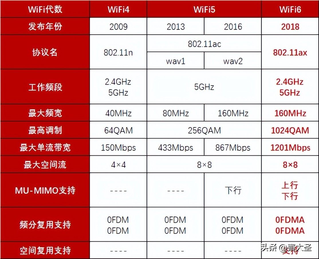

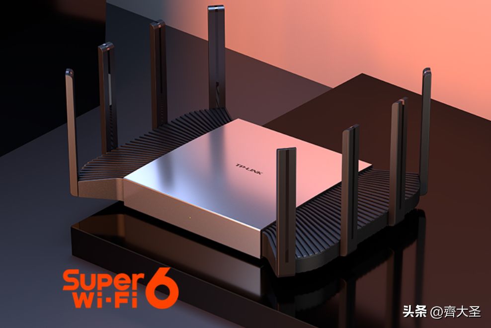

wifi6其实就是第6代无线技术——IEEE 802.11 ax,我们不需要知道很多专业的术语,只需要知道相较于前几代标准的提升非常明显,wifi6能够实现更高阶的调制方式(1024-QAM)、更高的带宽(160M带宽)、更完善的MU-MIMO(多用户多进多出),理论带宽达到9607.8M。
可以毫不夸张的说wifi6真的很6,非常的强大,大大提高了wifi的速率、降低了延迟。 001423c88rdi8xlfrwmhrf.jpg 001423qtvrzwzgyvzrrwto.png 001424xm3m7vhvgusvhhv9.png

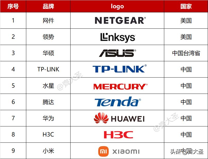

从销量、口碑等维度衡量来看,推荐选择以下品牌的路由器: 001424t2uef0vu25l2fa4u.png

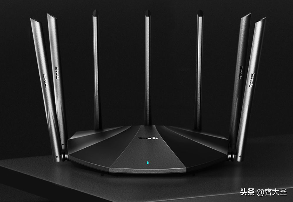

1900M+千兆端口,3T3R,双频6通道,双频合一,自动择优联网,支持MU-MIMO、IPv6。 001424slesljnmepx5jjne.png ②腾达AC 23

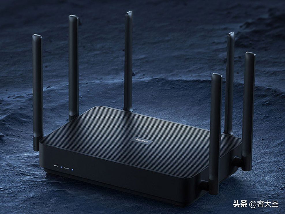

参考价格:265元
CPU是双核1.35GHz的MT7622B,有256MB的内存;不支持160MHz,支持4*4MIMO,多设备上网效率更高,适合家里高速上网设备比较多的家庭 001425rgbgqp2b2uw4pup9.png 02.300-500元价格段①H3C NX54
