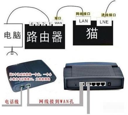

二、无线路由器和猫怎么连接一起
无线路由器和猫连接一起的方法:
1、当家里安装网络的时候运营商都会给自己家里的分线箱安装收到其他维修同行的一台光猫使我们能够方便使用。当我们连接上光猫无线或者有线连接后可以直接上网的。
2、所以光猫我们就不用设置了,根据自己路由器存放的位置选择合适的网线。一头直接连接到光猫的LAN接口。(也就是网口)
3、另一头连接到路由器的WAN接口,这样连接就可以让路由器获取光猫传输的数据包了。(不要接错,很多电脑小白很容易接错。WAN口只有一个,不是LAN口,LAN口有好几个!)
4、连接好之后把路由器放好,如果路由器有天线的话要朝上摆正。接着插上路由器的电源,路由器就可以启动使用了。

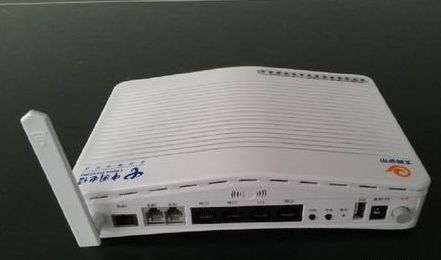

三、猫和路由器线怎么连接
你好,宽带猫和路由器等连接方法参考如下: 001407u7peiqqkio7uki2i.png
路由器和宽带猫连接后需要进入路由器后台进行参数设置才可以使用的
打开浏览器输入管理地址一般是192.168.1.1,然后输入默认的登录密码admin登录后台。

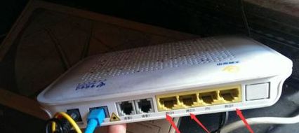

选择设置向导,点击下一步根据提示输入宽带帐号和密码
然后点击下一步,设置无线wifi的连接密码和ssid。
设置完成后,保存重新启动就可以了。
