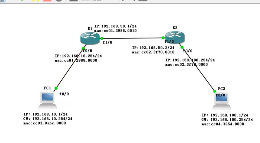

第十章、路由器配置的详细操作和数据抓包实现 一、实验
PC1通过路由器R1和R2访问PC2(使用的是思科的GNS3工具需要滴我)
配置IP地址

配置路由器
R1#config t
R1(config)#int f0/0
R1(config-if)#ip add 192.168.10.254 255.255.255.0
R1(config-if)#no shutdown
R1(config)#int f1/0
R1(config-if)#ip add 192.168.50.1 255.255.255.0
配置R2
R2#config t
R2(config)#int f0/0
R2(config-if)#ip add 192.168.100.1 255.255.255.0
R2(config-if)#no shutdown
R2(config)#int f1/0
R2(config-if)#ip add 192.168.50.2 255.255.255.0

查看每个接口的MAC地址,放置到表上如下
R1#show int 0/0

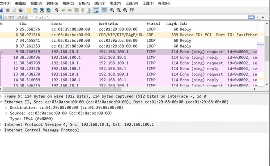

PC1访问PC2每条链路都可以抓取报文所以有三条数据包
第一个报文,源IP10.1,目的IP:100.1 源mac:PC1mac 目的mac:R1F0/0接口mac

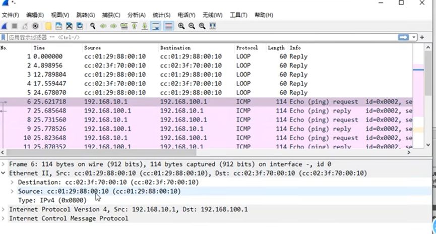

第二次报文。在查看目的是否可到,如果可以到,转发到对应接口,在重新进行二次封装,源mac变成R1F1/0接口mac,目的MAC变成R2F1/0的接口mac地址如图
第三报文。源目的IP没变,只是mac地址发生了变化

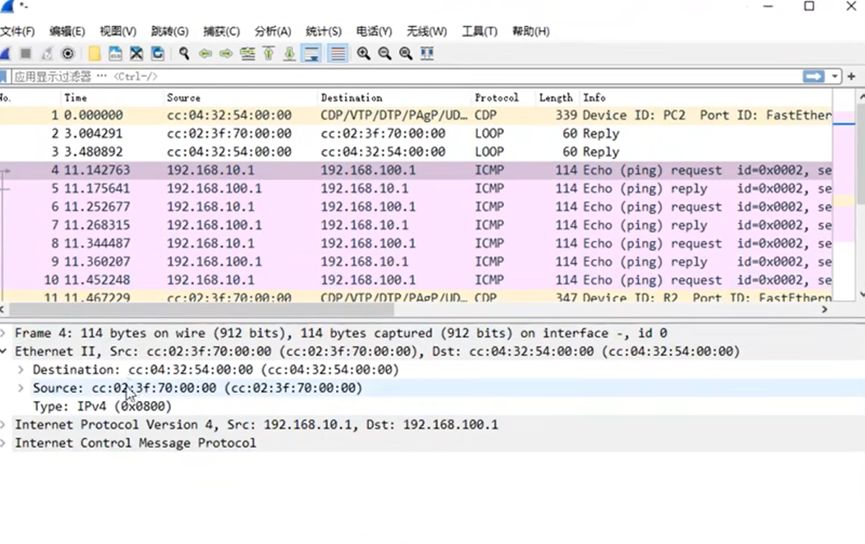

当R2收到数据报文后会解封到网络层查看目的是否可到,目的和自己是在同一网络可到,把数据数据交给对应接口重新封装源mac变为R2F0/0端口mac,目的mac变为PC2mac
路由器在转发数据的封装过程:
源IP和目的IP是没有发生变换的,源MAC和目的MAC是一一直发生变换,因为路由器会重新进行封装。同网络传输主要是二层转发,不需要重新封装的,跨网段转发(需要重新封装的)
