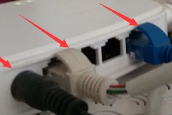

1、首先按图中所示将线路接好。

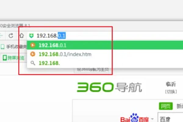

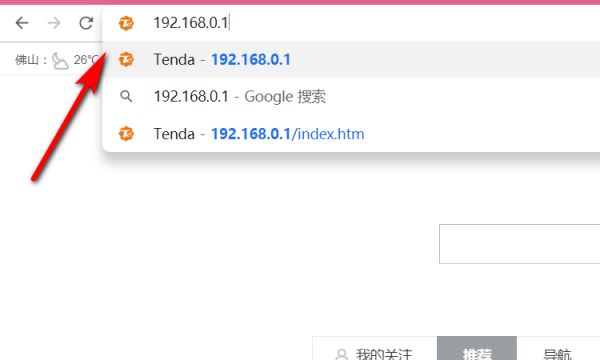

2、在浏览器里面输入路由器的网址,登陆到路由器的管理界面。

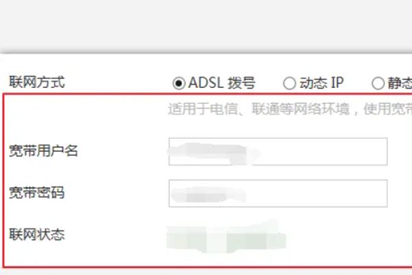

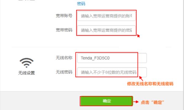

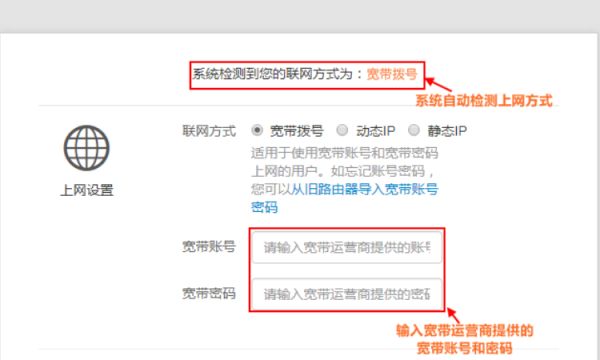

3、然后等待系统自动检测上网方式,并填写宽带账号和宽带密码。

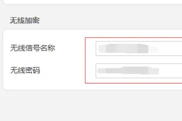

4、接着设置无线路由器的名称和密码。

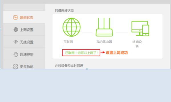

5、点击确定就可以了,这样就设置上网成功。

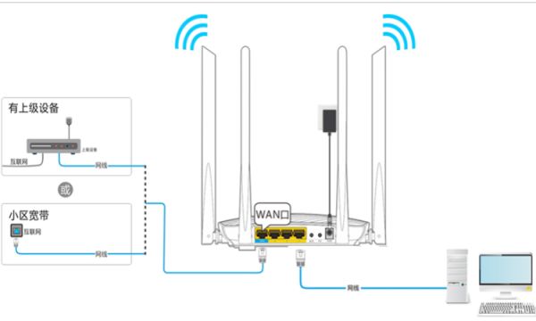

1、新买的路由器与光猫/宽带网线/墙壁网口进行连接。
新的路由器上的WAN接口,必须连接光猫/宽带网线/墙壁网口;如果有电脑、电视机等网络设备,用网线连接到新的路由器上的LAN接口。
如果新买的路由器支持WAN/LAN自适应,也就是不区分WAN口、LAN口;这种情况下,它上面的任意一个接口都可以连接光猫/宽带网线/墙壁网口,路由器会自动把这个接口作为WAN口,把剩余的接口作为LAN口。

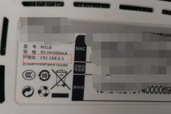

2、在新的路由器底部的贴纸上面,查看它的默认wifi名称、默认wifi密码、登录地址/管理地址。
不同的路由器,管理地址、默认wifi名称和密码等参数不一样;所以,一定要自行进行查看。
