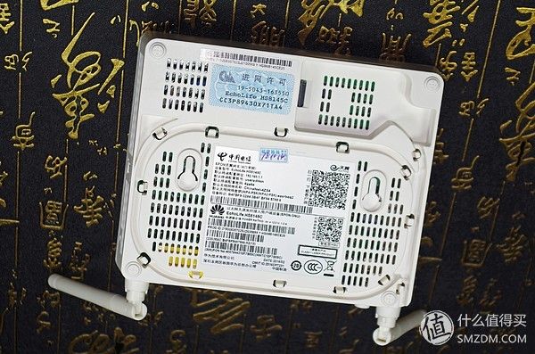

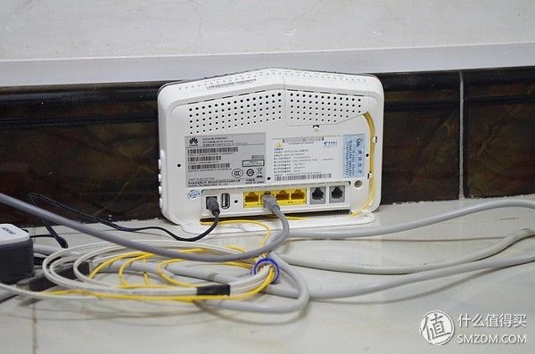

▲首先,先确认自己的光猫是百兆光猫吗?每个人型号因人而异,但是光猫背面的铭牌不会骗人,翻看光猫背面的铭牌,找到型号,百度下这款光猫是百兆光猫还是千兆光猫。像我这款华为HG8245C就是百兆光猫了。 001320l1iindu87oieh5cu.jpg

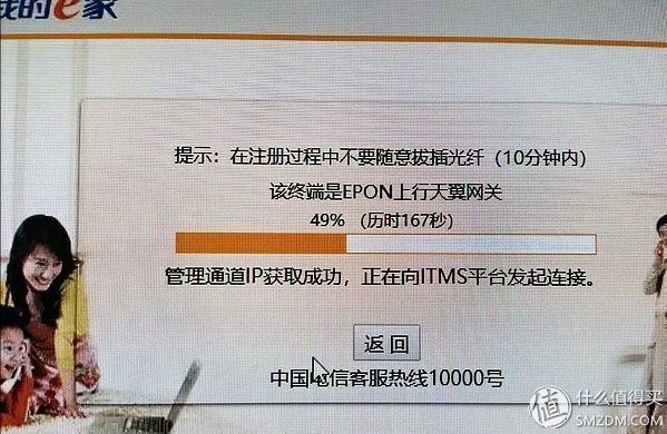

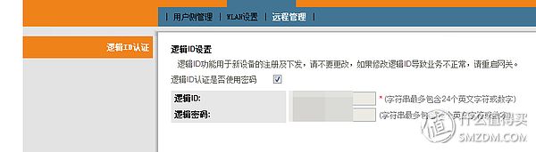

▲光猫到之前,一定要先把自己的Loid跟密码记下来(都能复制下来,复制到txt里,分段储存,到时候能复制上去),这是关键。 001322uqmadbqpd4q8etbd.jpg 001322jazmyefd6rbpmdmr.jpg 001322a7e7gjx47f2x7pt5.jpg 001322vmz9fvuaxtub2hv9.jpg
▲HS8145C 只有一个口是千兆口,剩下的都是百兆口,具体千兆口的位置会因为型号不同而不同,大家还是询问卖家吧。如果有无线路由器的,先让无线路由器把千兆口给占领了,初期设置,我们的电脑只需接入百兆口即可。如果是光猫直连PC的,则让主PC直连千兆口。然后取下光纤口保护套,插上光纤(千万不要折断光纤),有电话的插电话,有itv的插itv。记得给新的光猫的铭牌拍张照片,后面会需要用到。 001322osxy3hhhxa0ma77s.jpg

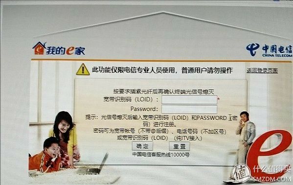

▲打开浏览器,在地址栏输入192.168.1.1(一般光猫都是这个,如果不清楚,可以咨询卖家),然后就会进入光猫注册认证页面。然后输入/黏贴 你之前记录的Loid跟密码吧。然后点击确定,就能Loid了。
▲情况1:很顺,整个过程非常快,大概20~60秒,光猫注册成功,并且从服务器端下载设置。如果遇到这个情况,你会非常舒心了,可以看最后的步骤了。 001323zcayx38yyel38ha3.jpg
▲情况2:注册过程中卡住。个人建议不要动了,等光猫自动结束吧。大概600秒后,要嘛注册成功并下发,要嘛注册失败,重新Loid。 001323dnxq5axioe5vpnx1.jpg

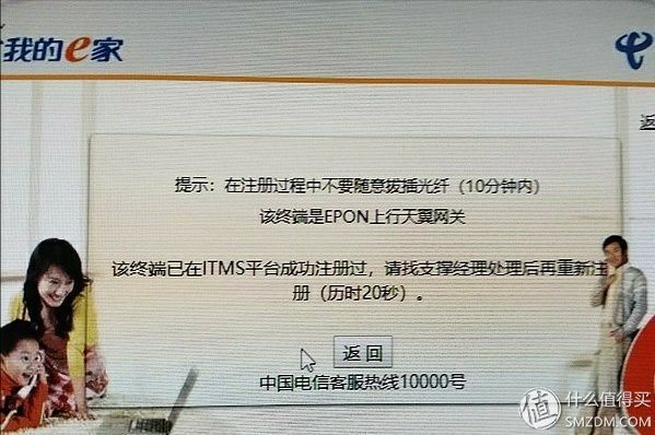

▲情况3 在注册过程中出现“该终端已在ITMS平台注册过,请找支撑经理处理后重新注册。”此时你要做的是,拨打通讯运营商客服电话,或者本小区的技术员/客户经理。跟客服/技术人员/客户经理说,自己自购了自家这个区域的定制版光猫,正在更换,请求技术支持。如果是客服,会帮你登记电话,并且帮你下单给技术人员,在得到的答复后,一般此时要提供自己的LOID或者宽带账号,并且提供光猫的后6位机器码。当然,技术人员会加你的微信,请你提供光猫LOID的一些情况,并把自己掌握的一些情况跟你通报。
一般情况下,技术人员会让你重新LOid,并且保持,然后联系一点支撑,帮你解决问题,然后你就一般能光猫LOid了,并且成功下载配置。光猫注册成功。

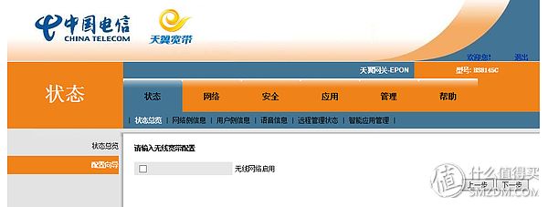

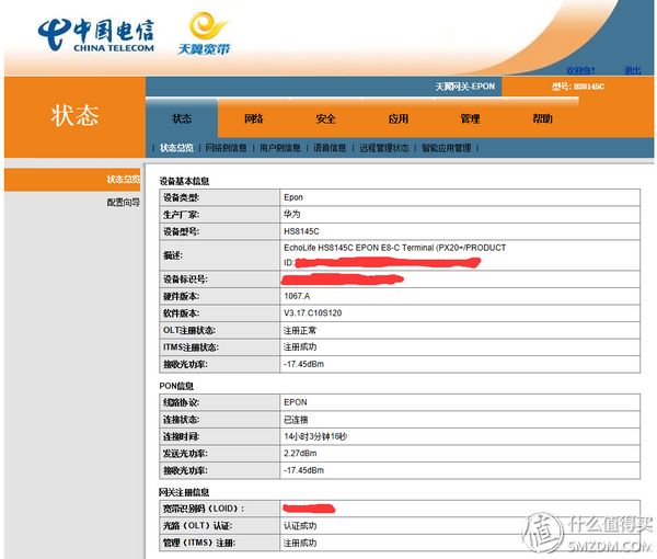

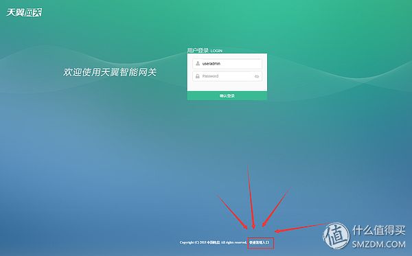

▲正确得到下发数据后,我们就需要在浏览器输入192.168.1.1(如果不是这个,铭牌后面有),然后我们就看到这个界面,我们找到中部下方的——快速装维入口,然后输入铭牌背后的账号密码,就可以进入光猫的装维入口 001323fov3yt3ooyeyy6t0.png
▲我们等一会儿刷新之后,就可以看到光猫的各种状态了,如果是行家,可以在这个页面捕捉到很多信息 001324vck0s0w0xrx99ddc.png 001324pb4wwfvpvww74dwv.png

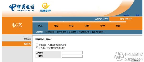

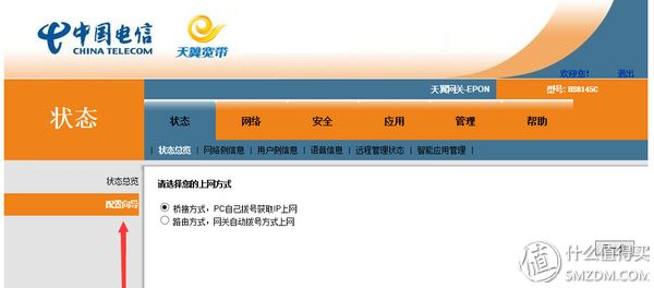

▲然后就是手动配置光猫的拨号的方式了,如果有再接无线路由器,则选择桥接模式,如果直连电脑,则选择光猫拨号。上述两种情况只能2选一,如果忘了自己是何种拨号方式,可以咨询技术员。像我们厦门的如果要桥接拨号,就需要机房那边切换成桥接模式+光猫桥接+路由器拨号,每个地方的情况咨询客服或者技术员吧。 001324t4yfdrnp444fdrjg.png

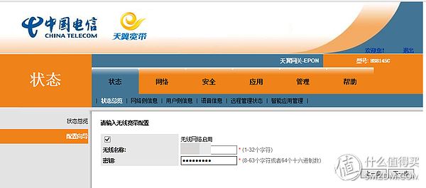

▲然后选择是否开光猫无线WiFi,如果只有一个人使用,或者预算不足,可以选择使用光猫的WiFi,然后设置WiFi名称跟密码。但是光猫的WiFi只有2.4G频段,而且速率一般是300Mb/S(折合电脑端37.5MB/S,随便一个无线网卡把无线带宽吃光),这样会增加光猫的负担,缩短光猫的使用寿命。而我后端有无线路由器,我在这里选择关闭光猫的WiFi,减少辐射与干扰,同时把拨号移动到无线路由器AC86U,让光猫只是做桥接作用,这样基本上可以撑到万兆光猫+万兆路由器了。 001324tjq7zjasttejo445.png

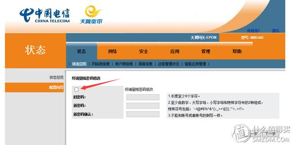

▲然后可以选择是否更改光猫的密码,需要更改光猫登录密码,就要把红色箭头那个打钩。个人推荐更改,提高安全性。神马?你怕忘了?别怕,咨询卖家或者咨询技术员,他们都可以帮你查到密码,他们手上的软件+设备神通广大。 001324r4gsr8g0khjbbb0b.png

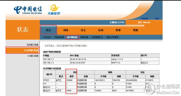

▲依次点击红色方框的:“状态”标签页——“用户侧信息”——“以太网接口信息” 此时应该确认千兆口是否被无线路由器或者主要电脑端使用。像我的千兆口就是被无线路由器使用了。 001325h1ug38gn7ggm4rxf.png

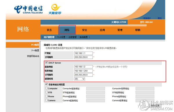

▲另外还有一个非常重要需要注意的是,点击红色方框“网络”标签页,此时我们需要记住光猫的起始派发ip跟终止派发ip。这对于电脑无法自动连接或者后端的无线路由器设定很重要!!!要记牢,或者截图。 001325w4qykujnrs7qgjkj.png
▲路由器IP要落在光猫的ip派发区间内,不然路由器无法桥接拨号,我们就无法上网,切记!!!!然后点击应用本界面设置。

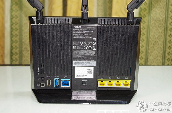

▲RT-AC86U,现在京东大概只需要799,非常超值,通过了SRRC低辐射认证,博通双核1.8G会带来更好地无线网络控制。 001327xwudzll6xvzs7nq2.jpg
▲AC86U的信号覆盖能力,在SRRC国标标准之下,能够大致覆盖120~130㎡。支持AiRadar信号集中技术,会让WiFi更稳定、更快。最大支持1024QAM (2.4G) 750Mb/S 1024QAM (5G) 2167 Mb/s 。 001327rirurd5d4retrmmt.jpg

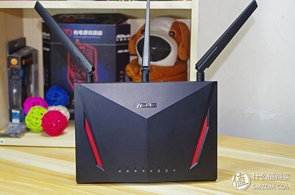

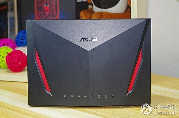

▲立式的路由器有个优点,就是接入/拔出 USB 电源线、网线都非常方便,同时,立式也能有相当不错的散热空间。 001328ez25455u66qw2qvg.jpg

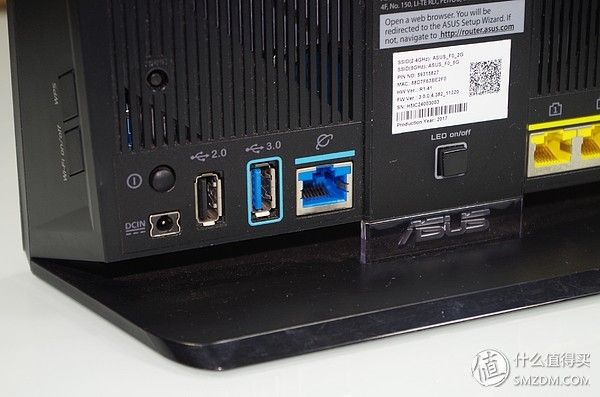

▲左侧的上方有个复位/重启按钮,下方有电源键、电源插口,有USB 2.0 USB 3.0接口,以及一个蓝色的WAN口,中间有个LED灯控制按钮,底部还有个亚克力的华硕LOGO。 001329me2n8nq112noum2o.jpg

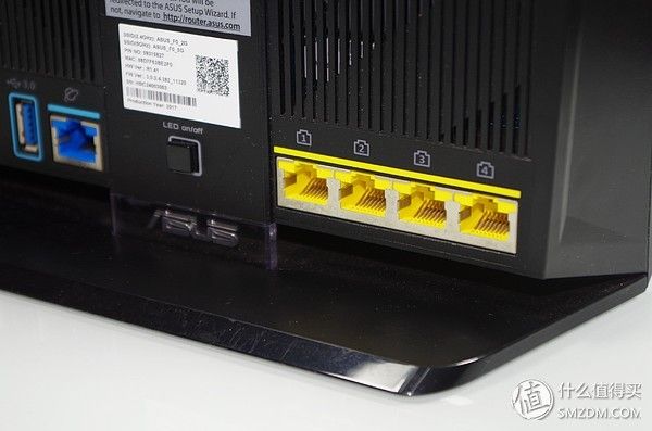

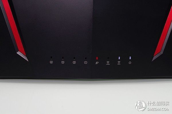

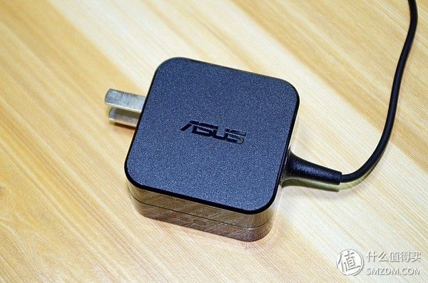

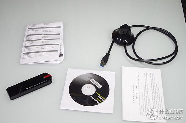

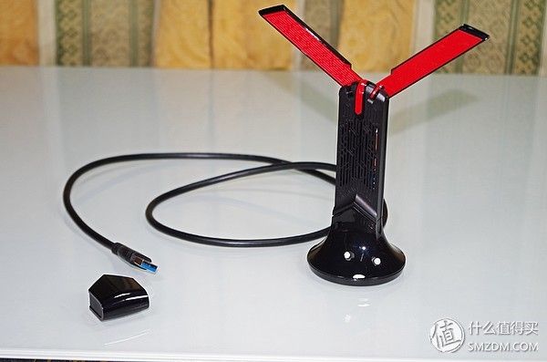

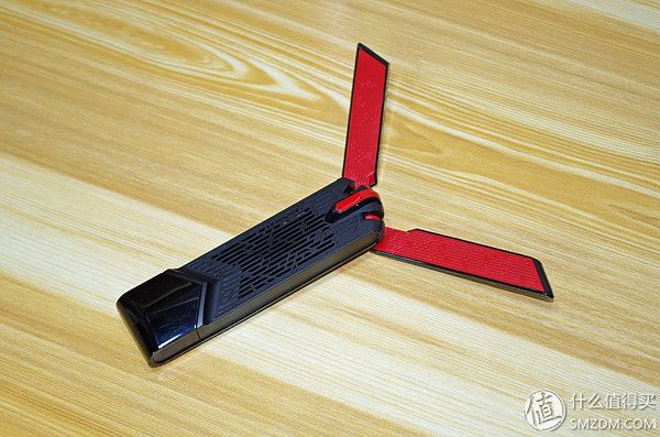

▲打开顶部两个红色玛雅纹装饰的天线,就是AC68的招牌样式。中间玛雅纹内部还有两个内置天线,AC68U一共有4根天线。 001331facqa1z99cx5x58y.jpg

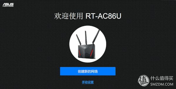

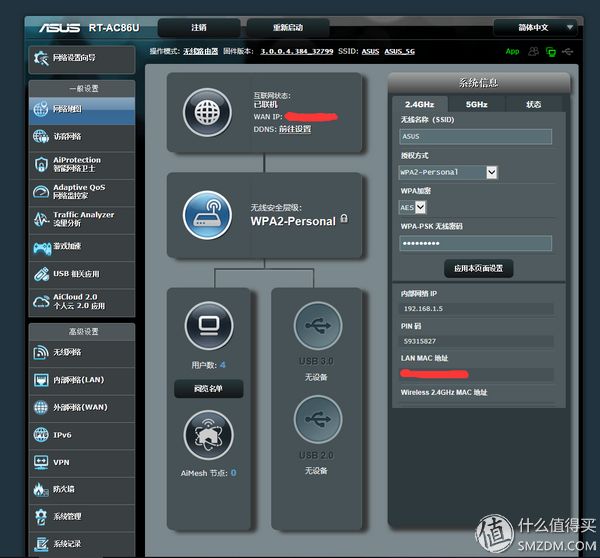

▲一般来说,新路由器到手,就要进行初始化设定,我是采用光猫桥接拨号,在AC86U处进行拨号,光猫的WiFi关闭,光猫仅用来光电转换+桥接,最大可能解放光猫,延长光猫寿命。然后把2.4G跟5G分开设置,形成两个独立的信号。当然不分开也是可以的,AC86U支持自动切换信号技术,可以自行自动分配。 001332mz1j8h2lctohytak.png
▲设置完后进入主界面,整个路由器状况一览无余。......等等我好像没把NAS接入进来,我去接NAS。

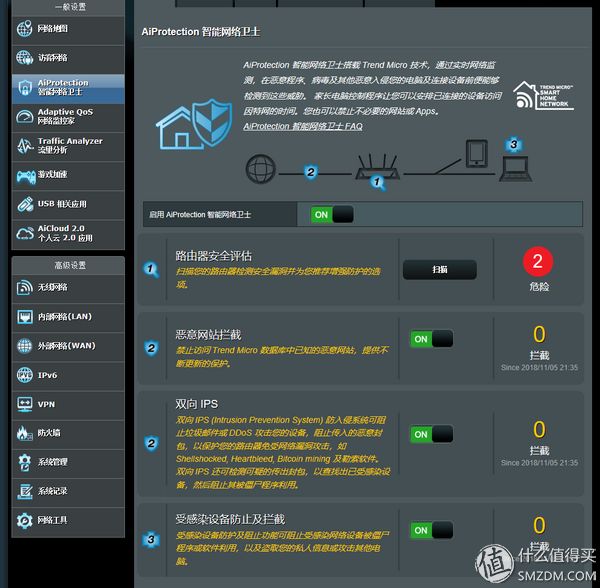

▲66ub1以上型号的华硕RT路由器都自带智能网络卫士,为家庭网络提供路由器级别的安全防护,我在86U上把这些安全防护措施都开起来。 001332gokry1nn5non5yiz.png
▲网络安全卫士还提供网页与APP过滤功能,可以针对性对孩子使用的手机/电脑进行内容过滤,在合适的时候再开给他。 001332hpjqsqebqjbd9egn.png

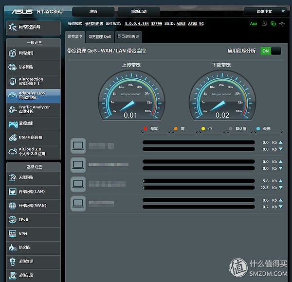

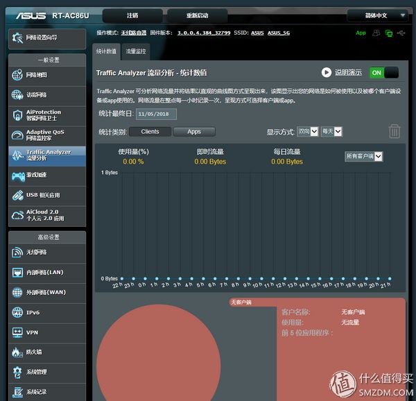

▲QOS功能开启后,在某个设备下载/内网传输等重载荷的情况下,能够智能分配宽带,对其他在线设备影响降低。 001332pt9akb9g6hggjzhg.png
▲流量分析对于我国宽带包月这种情况作用不大。对于国外,例如澳大利亚这种按流量计费来说,就非常有用了。 001333xe5ijdg5gklfn8rf.png

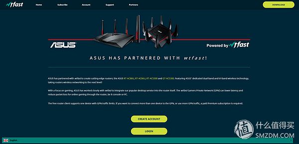

▲游戏加速功能是AC86U以上的路由器特别具有的功能,能够享受全球不同的服务器之间加速功能。 001333oq56obwcpb39wbpp.png 001333y2it3zk23t73f007.png

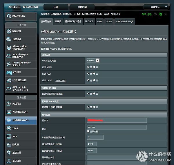

▲像我采用光猫桥接的,让光猫只作为光电转换设备,就只需要在外部网络(wan)界面,选择PPPoE联机类型,输入宽带的账号、密码,然后应用本界面设定,就可以实现自动拨号。 001334aa7y2hs66wiyfi34.png

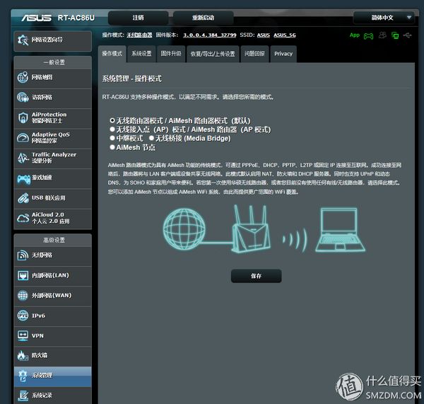

▲在系统管理界面可以选择路由器的工作模式,一般来说,默认即可,如果有更新迭代淘汰下来的华硕RT路由器,可以开启AiMesh,让你的RT路由器简单的当做AiMesh设备。 001334ae25y6jfhbb1f2j3.png
▲WDS 中继 2.4G ——> 802.11abg
Mesh ——> 802.11ac + MU-MIMO
AiMesh ——>华硕自己扩展固件,让普通的独立的RT系列路由器支持和加入Mesh网络的功能,就不用购买成套的Mesh路由器了,毕竟Mesh路由器一套3个都要1999。

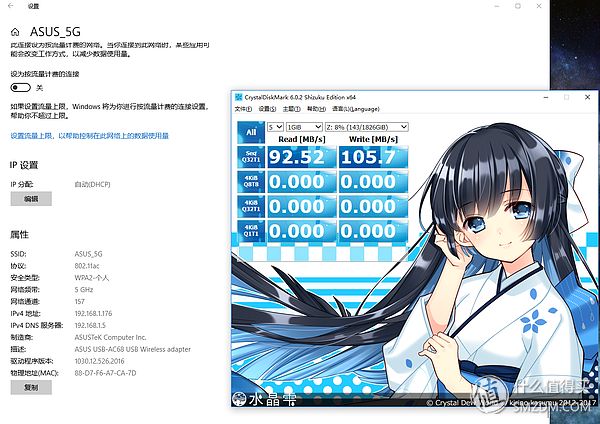

▲首先采用USB-AC68 连入 RT-AC86U的5G WiFi,然后把我的NAS(有线千兆网线连接)虚拟成本地电脑的Z盘映射盘,实测网络连接速度。这个速度基本上是顶格了,因为无线网络与有线网络的转换,以及信号传输需要封包都会挤占传输带宽。 001335ecr77w7uiblcgrhl.jpg 001335p2rtt5yk65xz69ir.jpg 001335wccg7v5d2ttxy007.jpg

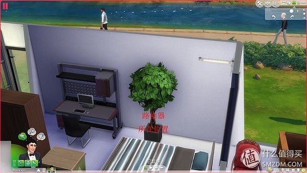

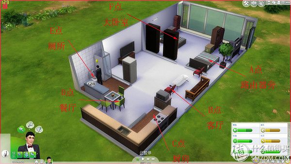

▲大家在意的信号强度测试,我家的布局图,emmmmmmm 画图软件叫 模拟人生4,对就是那个卖DLC的EA做的。上图中标注出常用地点,下图是含墙视角,可以看出信号穿越了几堵墙。路由器就放在小卧室,我的房间,距离床仅有1米的距离。 001335ajfwqtkzqhvyhfhy.png
▲一张图汇总,2.4G信号衰减较少,但是5G信号传输速度快,而且靠近路由器的话,信号强度还非常不错。神马?你说5G信号厕所使用起来好弱?????? 001336kj2u2nui2467n16j.jpg

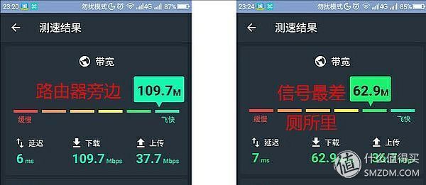

▲我们来实测下,在路由器旁边的100M宽带实测,与在信号最差的厕所里的信号实测对比,你会发现,就算在信号最差的厕所里,刷微博、看视频、看电视剧、玩游戏(延迟并没有神马提高)都还无问题的。实测是不要迷信信号强度,够用、低辐射、健康才是最重要。

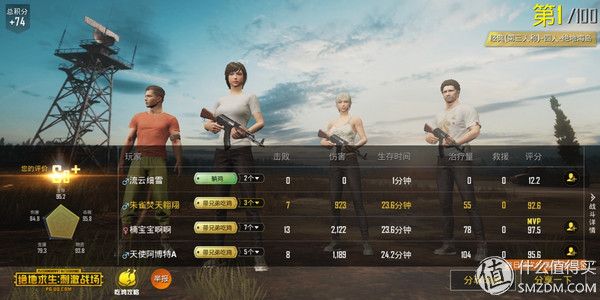

王者荣耀/吃鸡手游实测 001336whljlbhh2xpchcgo.jpg 001336jq1r75m0z3ckqc78.jpg 001336fdgq0f33gc3cd0z3.jpg
▲我玩了3把王者荣耀,两胜一败.......对我就放了两胜............游戏操作时,没有发生因为通讯而产生的延迟,操作流畅,连刘邦这种手A居多的英雄,都能收5个人头。 001336y4s4444ff7f7df7v.jpg 001337a1ndu95c0qcu0c7u.jpg
▲绝地求生 刺激战场也吃到了鸡。
