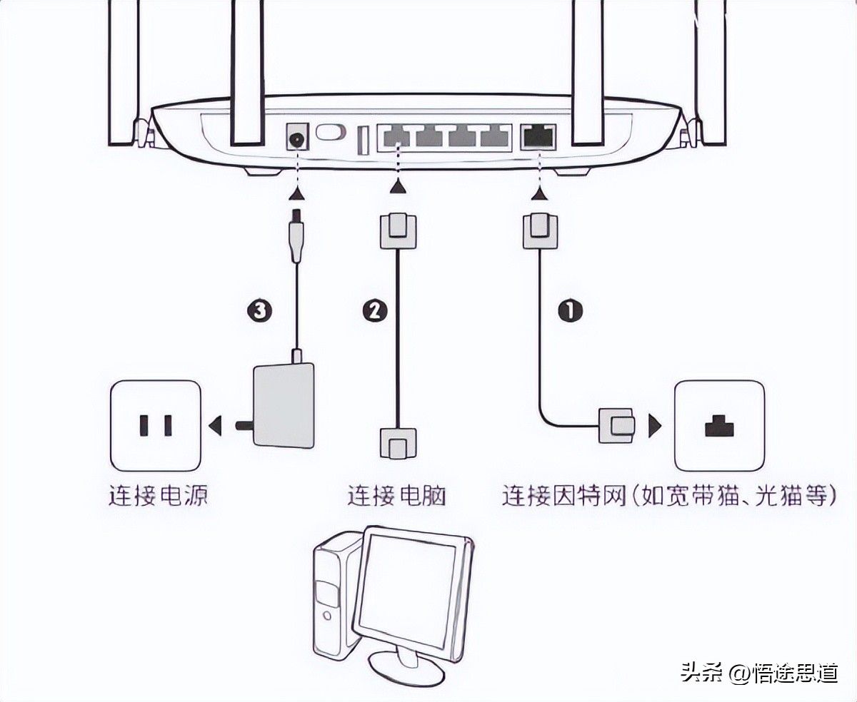

华为WS832路由器中有5个网线接口,WAN口(蓝色网口)用来连接宽带网线(宽带猫、光猫)。4个黄色网口中任意一个都可以用来连接电脑。 001314sv064042izo4xpk6.jpg 步骤二、手机连接到WS832路由器WiFi信号

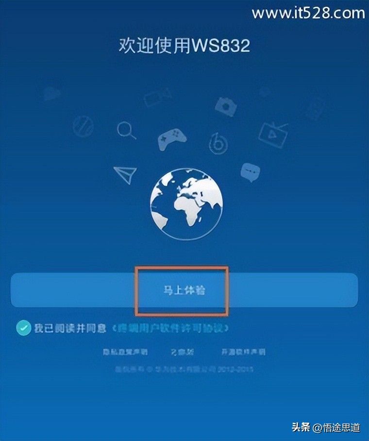

1、打开手机中的浏览器,在地址栏中输入192.168.3.1,会自动跳转到上网设置向导。点击“马上体验”,路由器开始自动检测上网环境。 001314iks7d6kdq3kn5zn5.jpg

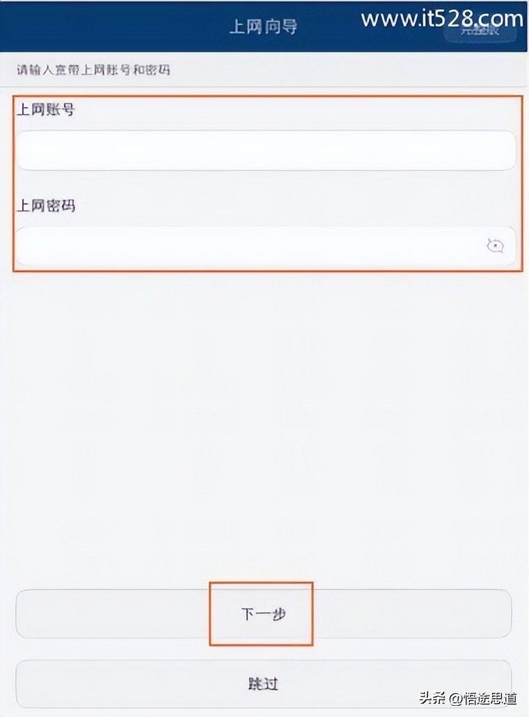

注意问题:如果检测到你的上网方式是 自动获取IP(DHCP),则不需要输入账号和密码。

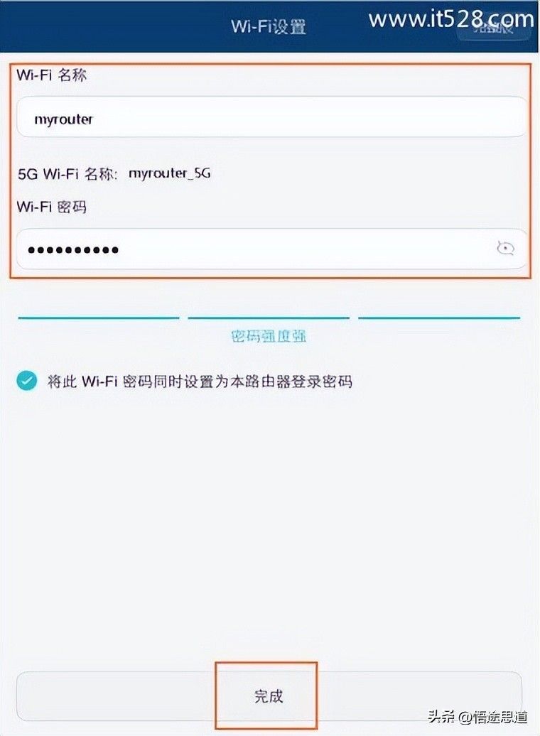

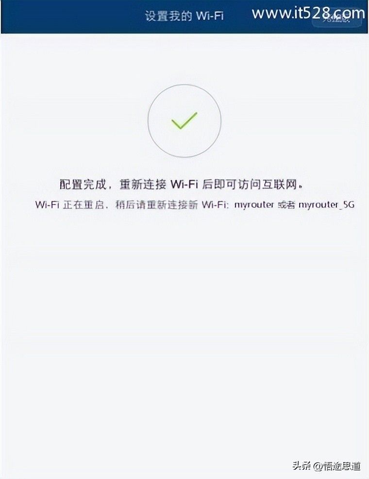

4、等待Wi-Fi 重启后,将手机重新连上新的WI-Fi 即可上网。 001315gxdxzkl7l6p1daxn.jpg 手机设置WS832路由器上网总结:
