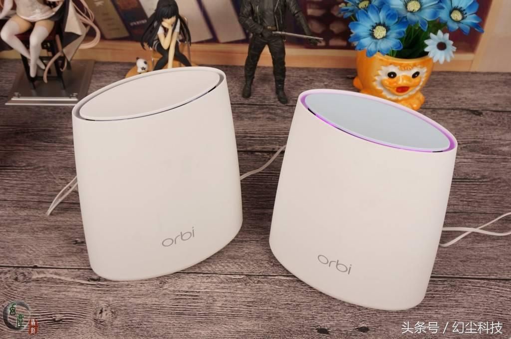

网件AC2200路由器,是由二个路由器组成,其中一个是主路由,另一个是分路由,网件把它称为分身。路由器的造型很个性,天线全是内置的,所以看不到。网件AC2200具备“菊花链”技术,分身相连,速度不衰减。 001256fdoj78hdjrr5o78m.jpg
主路由与分身路由对比,猛得看起来一模一样,但是仔细一看,主路由的一个网线接口,也就是WAN口,是用黄颜色特别标注出来的。而分身路由,是没有WAN口的,都是LAN口。 001257qo8i722gk9agrfqq.jpg

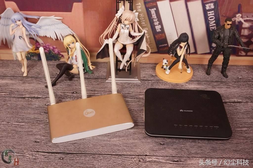

先来展示一下我之前所用的光猫与路由器。光猫是华为的产品,属于百兆光猫。2012年装10M光纤时联通自带的。路由器是极路由的产品,它是一款百兆路由器。自从更换100M光纤之后,这款路由器就问题不断,最明显的就是使用迅雷下载时,老是出现断网现象。只要下载速度一超过8MB/s,路由器肯定断网,解决方法就是重启路由器。 001257glfbf049q43bfbvz.jpg

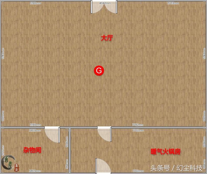

来看一下我家的布局,一共是三层楼,20多年前建房子,这边小县城当时基本都是这种布局类型。暖气还得自己烧,远不如现在的小区好住,但优点就是自带临街门面房,可以做小生意。其中一层就是门面房,二、三层是居住的。现在展示的是一层的结构布局。 001258kexaqzvli4zxjehl.jpg

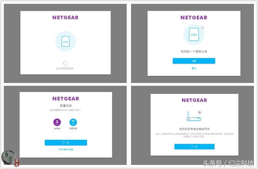

网件AC2200路由器第一次使用,需要用电脑或者是用手机APP来做一下简单的设置。路由器全部接通电源后,主路由器会自动检测奥秘分身,也就是分身路由器,然后按提示配置就可以了。 001259qwomooo4vm456vo6.jpg

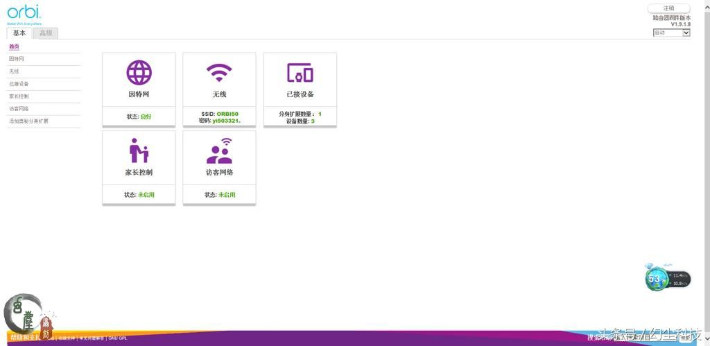

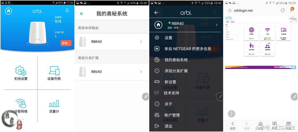

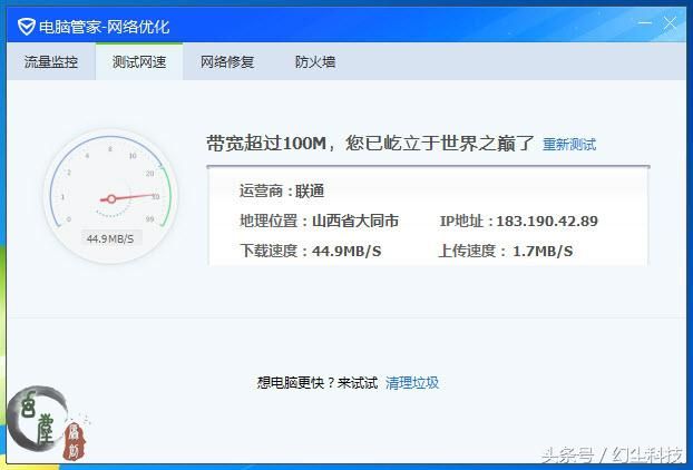

下面做一下实测,还是用电脑管家自带的网速测试功能,可以看到它的下载速度达到了44.9MB/s(测试三次,取最大的一次),这个速度才叫300M的宽带呢,是之前没有更换路由器的四倍。至于上传速度,还是无视吧,联通是限制上传速度的,除非你是企业级的独享宽带。 001259hd3r5rjryy66d3xi.jpg

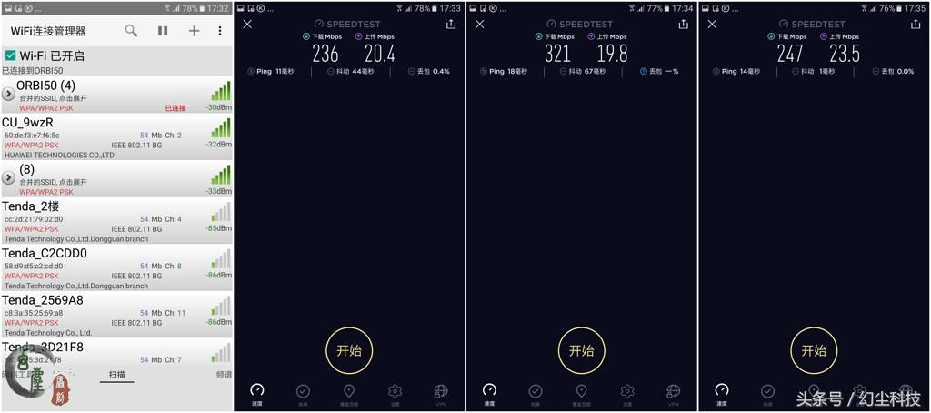

前面测试了网件AC2200路由器的有线信号,因为我家是380多平方米,直线距离,根本超不过50米,远没有达六线网线信号的衰减距离,所以就用不着再测试了。无线效果才是这次测试的重点。测试软件,我选用了二款APP,一款是叫WiFi连接管理器,用来查看Wi-Fi信号强度的,另一款叫SPEEDTEST,这款软件的名气比较大,是用来测试它的下载速度,当然上传速度也能当个陪衬,测试三次,数据全部展示,测试的全是5G网络。上图是测试点A的网速效果,因为它离主路由器最近,所以效果是最好的。 001300v2zrmqowwilxm2l2.jpg

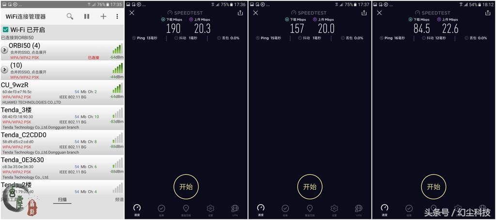

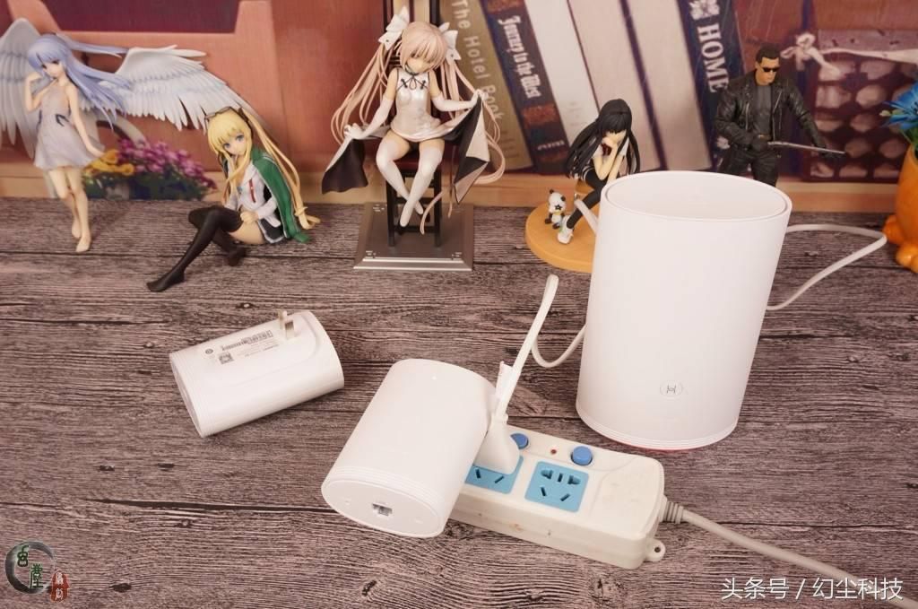

首先也是安装路由器跟电力猫,当然这里不能叫电力猫了,要叫子路由。电力猫对电网的要求比较高,按说明上的要求,最好的安装位,就是墙上的供电插口。但是我家这房子建起来都二十多年了,墙上的供电插口实在有限,根本实现不了。图中也可以看出来了,华为Q2的子路由,体积也不算小,比较占位置。如果接到墙上,其它电器就没法使用。所以最终,只能把它接到插排上。不知厂家考虑过这种情况没?估计这也是电力猫的局限性吧。我这里把华为Q2母路由器放置到二层A测试点,子路由器分别放置到B跟E测试点。(上面有楼房的布局图,还有测试点的位置) 001301eg24o0n8n4ggzeer.jpg

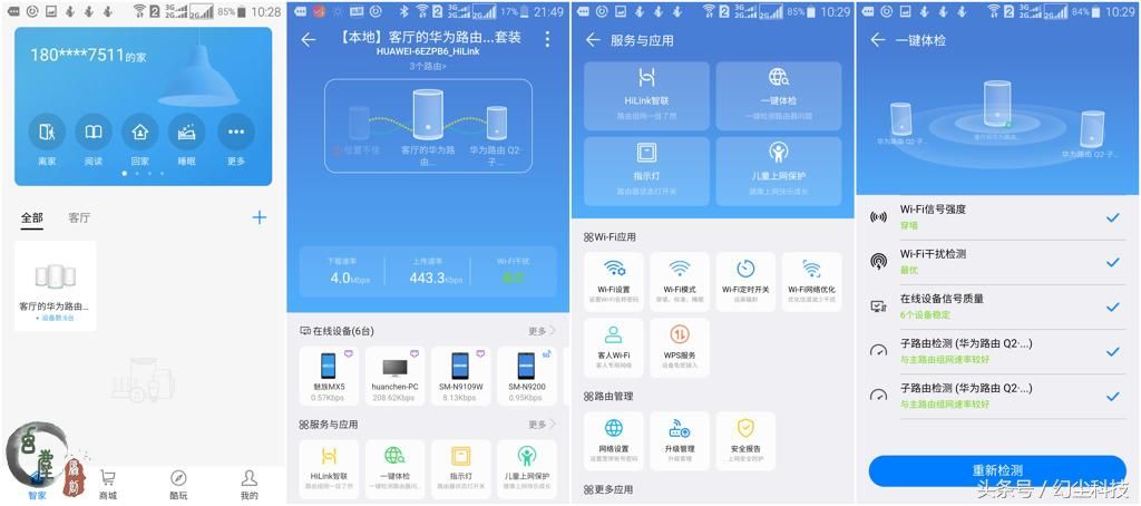

好了,言归正传,来看看华为的这款智能家居APP吧,这里要给华为点个赞,APP的功能很强大,它竟然可以分析出子路由的位置好不好,如果不好的话,还会提示子路由的位置不佳。我是拿着手机,看着APP,楼上楼下各个房子跑了好几次,才终于把子路由摆放好。 001302jwm4fsvfgsgkwdw0.jpg
除了这些,这款APP还可以查看家中各个设备使用宽带的情况。家中现在电脑只有二台联网,但是手机数量肯定超过十部了。至于其它功能,有不少目前是用不着,用户需要购买其它华为产品才能使用。 001302v6h83qu6zbk2y6n6.jpg

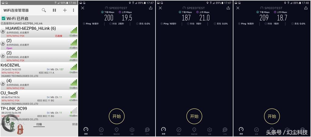

来看看测试点A的无线下载与上传速度,华为Q2的母路由就是放置在这个房间的,可以明显感觉到,它的下载速度不如网件AC2200路由器。 001302z7dg6j6q6fk485pf.jpg

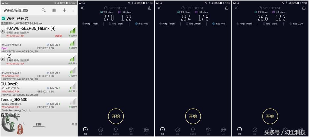

测试点D的效果展示,结果依旧很让我意外,这是什么情况?它的效果怎么会差成这样?按理来说是不应该的。因为在它旁边的房间里,也摆放着收到其他维修同行的一台华为Q2子路由。 001303xx900x0m2g2bmq3b.jpg
测试点E的效果展示,无线网络的下载效果依旧很差,而且在这个测试点的房间里,就摆放着收到其他维修同行的一台华为Q2子路由。看着测试点D与测试点E的数据,我一时有些蒙圈。最后猛然才想起,华为Q2的子路由全是电力猫,它们对电网的要求比较高。难怪在二楼的效果会那么的好,因为主路由器就在二层,它们用的是同相位的供电线路。三层使用的是最早的供电线路,二层的供电线路是后来重新弄的。(之前一层、二层租出去开过网吧,所以供电线路是重新布局的),二层与三层属于不同相位的供电线路,而且使用的电表也不同,所以才会出现这种情况。也就是说,这款华为Q2路由器,只适合家中电网布局合理,电路不复杂,使用同相位的供电线路的用户。像我家这种三层楼,使用不同相位供电线路,线路比较复杂的环境并不适合。 001303z7ilc78idddt7tcd.jpg

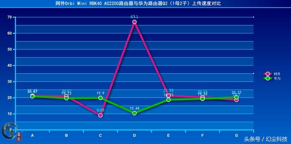

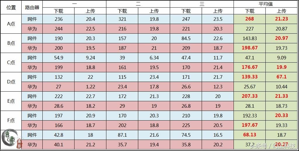

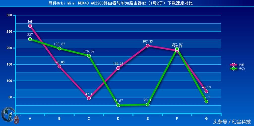

前面的数据看着头大?来看图表吧,一目了然。网件AC2200路由器与华为Q2路由器,在无线下载方面各有所长,7个测试点,网件AC2200路由器有四个领先,华为Q2路由器则有三个。上传方面,7个测试点,网件AC2200路由器有五个领先,华为Q2路由器则有二个。至于有线网络就不多说了,二款产品都非常的稳定,长时间使用也不会出现断网现象,就是迅雷下载速度超过30多MB/s,都没什么问题,不像极路由,稳定性堪忧。另外在实际使用过程中,我发现华为Q2路由器就是Wi-Fi信号比较强,也会经常出现连接不到网络的情况,所以有时手机虽然显示Wi-Fi信号满格,但是网络质量差。这就是电力猫无奈的地方,因为它对供电线路的要求真的太高了。网件AC2200路由器则没有这种情况。 001304z6l63si51tts1ud6.jpg 001304h5macdumvnpvccua.jpg
来看一下它们的曲线图,总得来说,网件AC2200路由器在无线下载与上传方面更加出色一些。也就是说,它更加适合我家这种家居环境。至于华为Q2路由器,虽然由三款产品组成,但却由于二款子路由对供电线路要求过高,从而大大的影响了它的实际使用效果。如果你只是想选择一款简单,实用,无线信号覆盖广的产品,那网件AC2200路由器会更加适合一些。
