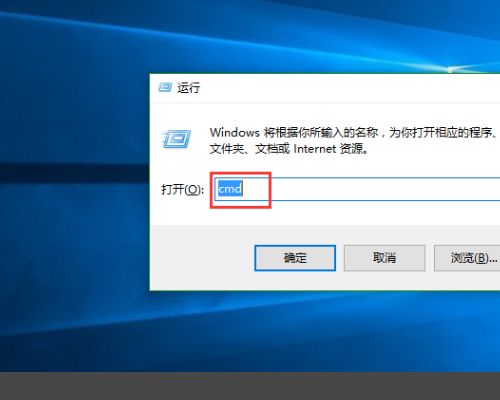

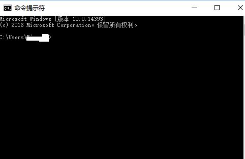

点击左下角windows图标,会出现一个运行框;win10运行框就在windows图标旁边。可在运行框中直接输入cmd,回车之后会出现下框:

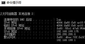

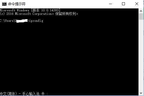

在黑框中输入ipconfig,会显示一串数字,其中默认网管后面的IP地址就是路由器的地址。
输入ipconfig回车之后的界面:

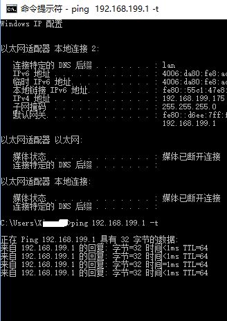

默认网关的IP地址就是路由器的地址,上图中的192.168.199.1是极路由的缺省IP地址
继续输入:ping 192.168.199.1 -t    然后回车即可

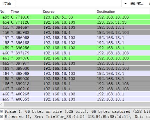

4、对于较为复杂的环境,手工排查起来非常复杂,建议用wireshark进行抓包分析。通过数据包的解码分析,可以迅速判断故障出现在哪个层面。这样可以节省大量的人力和物力。
