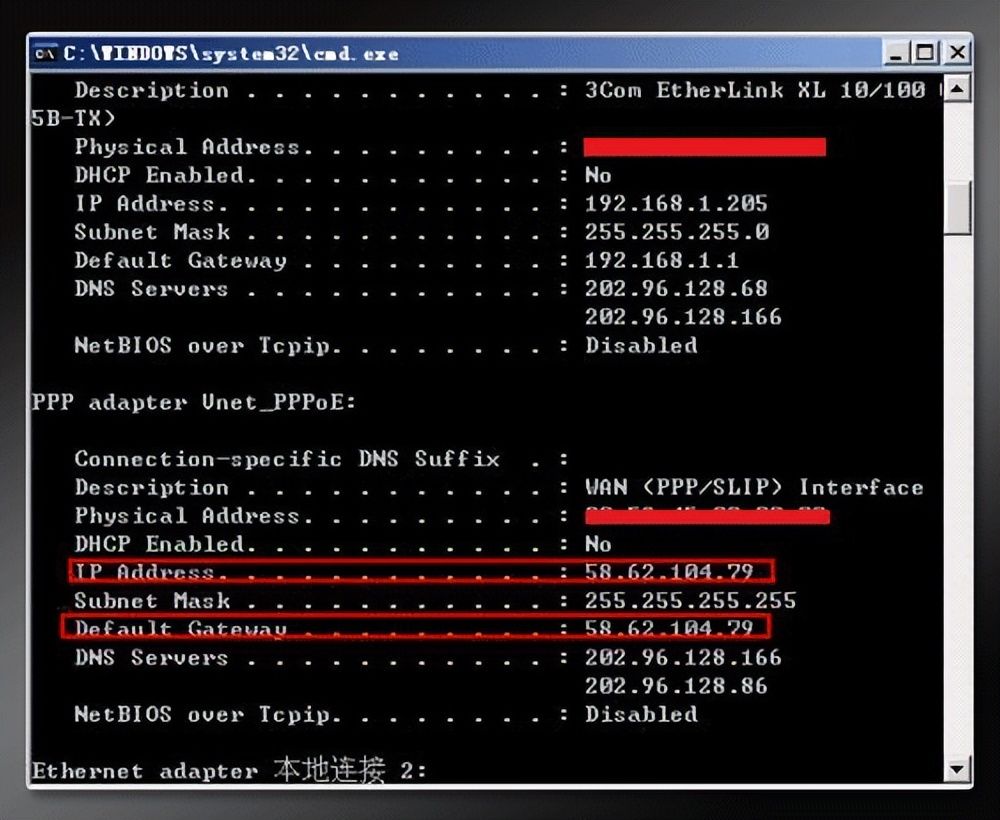

1)ADSL连接猫再直接连接主机,这种情况主机是直接进行ADSL宽带拨号,连接上网通过运行CMD执行ipconfig /all命令可以查看到,PPP拨号连接所获取到得是一个公网IP地址,这种类型的网络是不需要做端口映射的(如图1)
图1

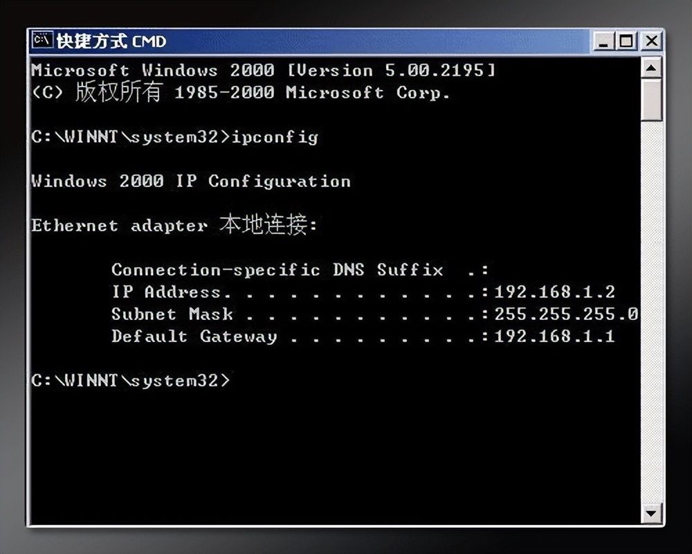

2)ADSL通过路由器来进行拨号,主机通过路由器来进行共享上网,这种情况下主机获取到得通常会是一个192.168.x.x类型的私有(局域网)内网IP地址,如图2:
图2
这类情况下,是需要在路由器做端口映射,转发端口到对应的服务器上。

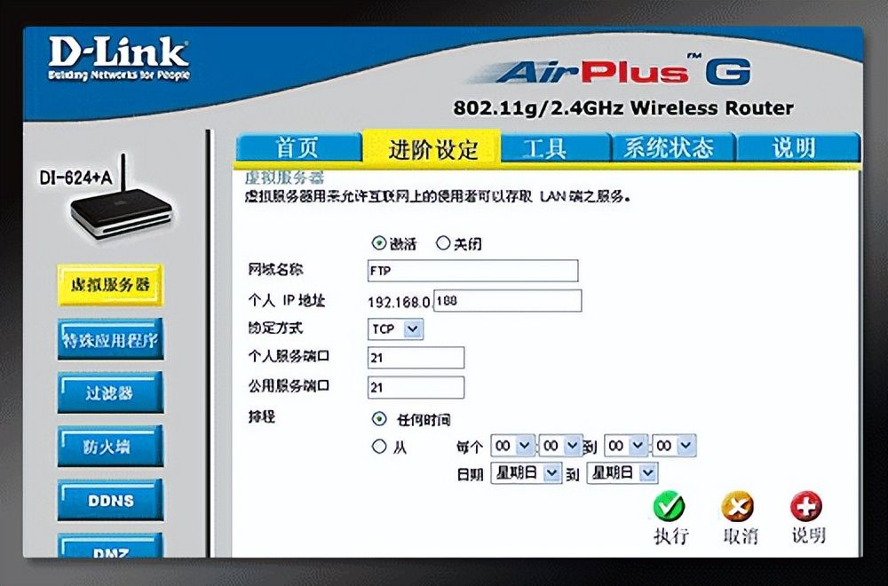

2)D-link路由器(以D-LINK DI624+A为例)
内网192.168.0.188是收到其他维修同行的一台FTP服务器,FTP服务端口默认为21,需要在路由器上映射21端口到内网的服务器上,设置如下:登陆路由器,默认的管理IP地址为192.168.0.1账号admin密码为空。
路由器的进阶设定—虚拟服务器进行设置,首先需要在上方点激活,此项设置才生效。网域名称:此处可随意填写;个人IP地址:此处填写为内网服务器的 IP地址192.168.0.188;个人服务端口与公用服务端这2项均设置成21,排程设置成任何时间,最后点击执行,保存此设置,如图5:
图5

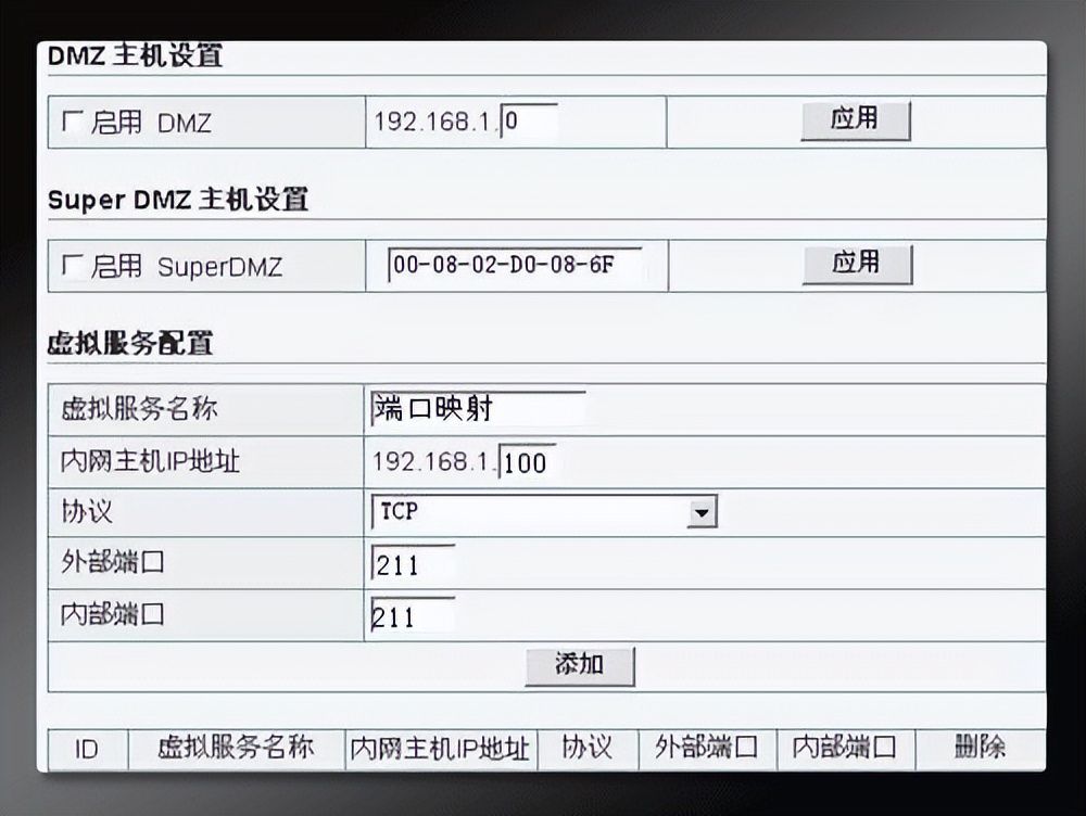

内网192.168.1.100是管家婆财务软件的服务器,需要映射端口80、211、1433三个端口。登陆路由器选择(默认管理地址为192.168.0.1账号密码均为admin),选择NAT设置中的虚拟服务设置。虚拟服务名称可以自定义设置,内网主机IP设置为服务器的IP地址192.168.1.100,协议选择设置为TCP,外部端口和内部端口均设置为 211,设置完点击添加。按照此操作继续添加映射80端口和1433端口,如图6:
图6:

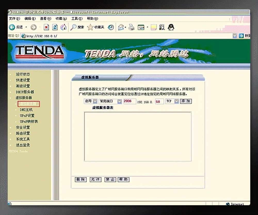

案例1:需要将TCP2006端口映射到192.168.0.58,设置方法如下:登陆路由器点击虚拟服务器,第一个选项设置为启用,常用端口不需要选择,常用端口之后设置为2006,IP地址设置为192.168.0.58,协议选择为TCP,设置完成后点击后面的添加按钮,如图7:
图7

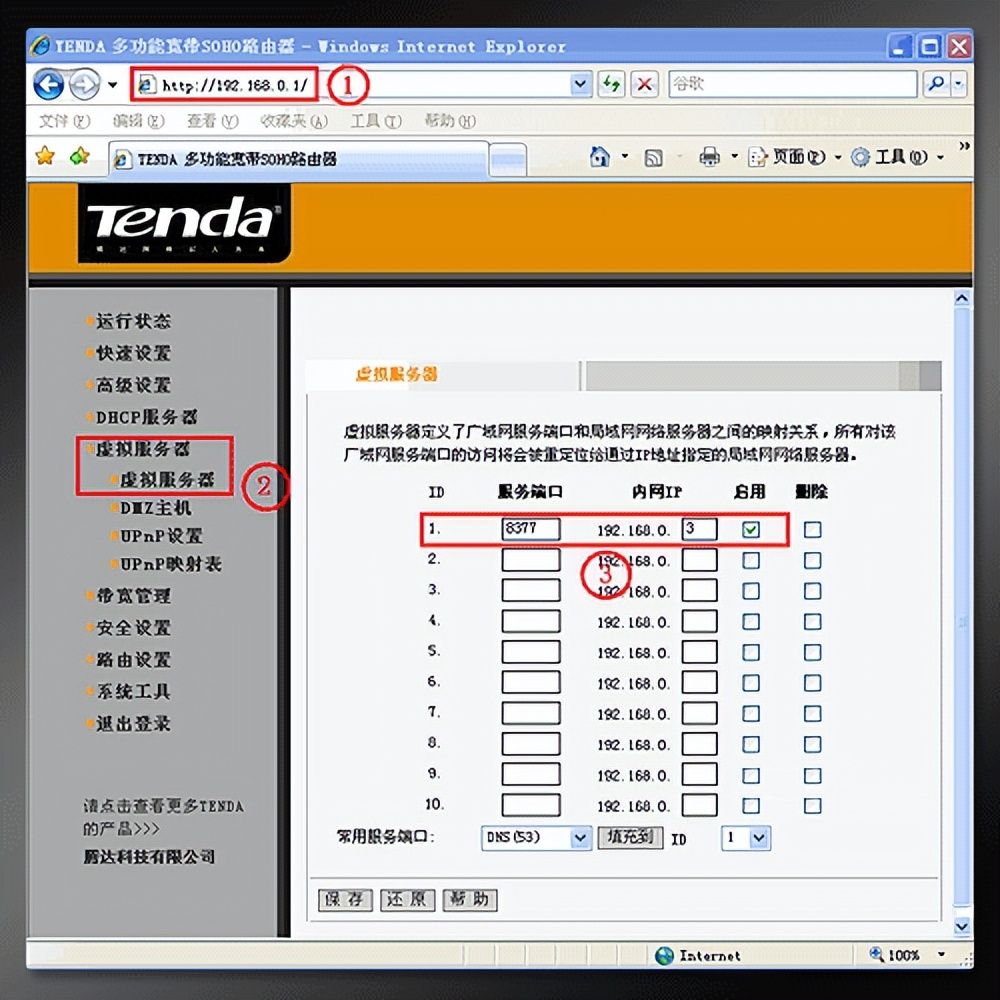

案例2:需要将TCP8837端口映射到192.168.0.3,设置方法如下:登陆路由器点击虚拟服务器,第一个选项设置为启用,常用端口不需要选择,端口填写8837,IP地址设置为192.168.0.3,协议选择为TCP,设置完成后点击后面的添加按钮,如图8:
图8

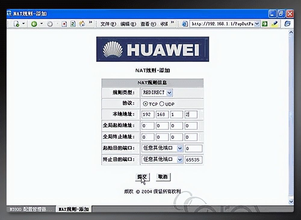

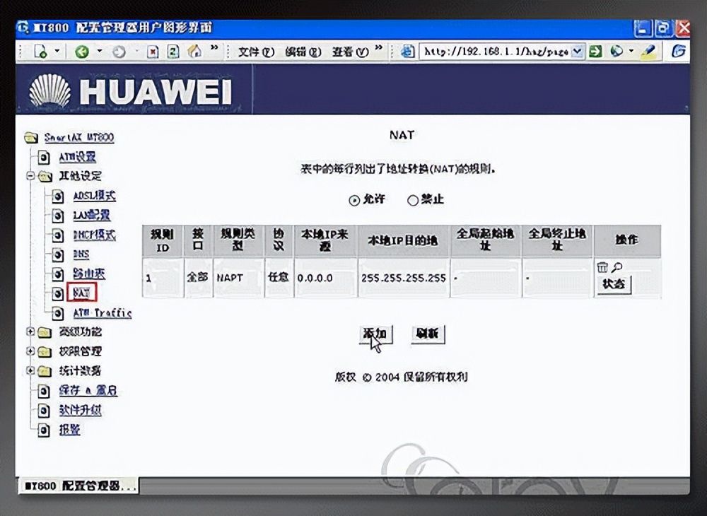

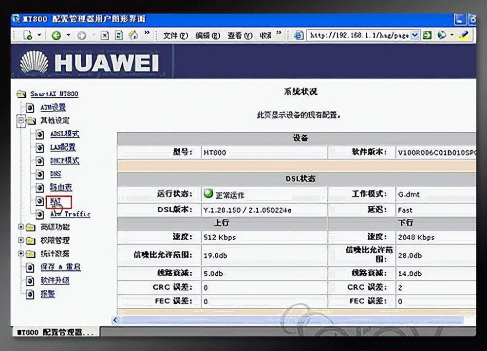

5)华为MT800:
登陆路由器(默认管理IP为192.168.1.1账号密码均为admin),点击路由器左边菜单当中的其他设定,再选择NAT设置选项,如图9:
图9
然后在NAT设置中点击允许,单击下面的添加按钮,进入设置界面,如图10:
图10
在规则类型选择为REDIRECT,协议选择TCP,本地地址填写为本地服务器的IP地址,全局起始终止地址不需要填写,起始端口和终止端口填上你需要映射的端口号,然后点击提交,如图11
图11

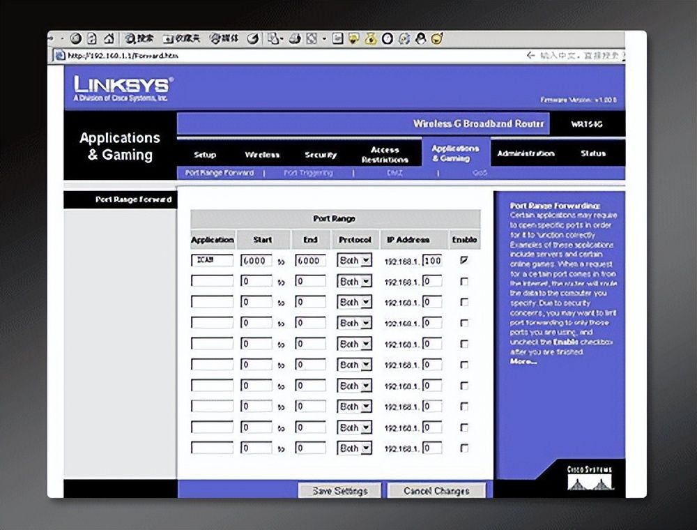

6)LINKSYS WRT54G:登陆到路由器的管理界面,选择菜单中的Applications&Gaming选项,在左边的下拉菜单中选择 Port Range Forward,进入端口映射设置界面。
Application 此项设置为映射名称,自定义填写;
Star和 End设置映射的起始端口,如果需要映射6000端口,在此2个选项当中均填写为6000;
Protocol设置成Both或者tcp;
IP Address在后面添加设置成内网服务器的IP地址;
在Enable选项当中打钩;
最后点击下面的Save Settings保存设置即可,如图12:
图12

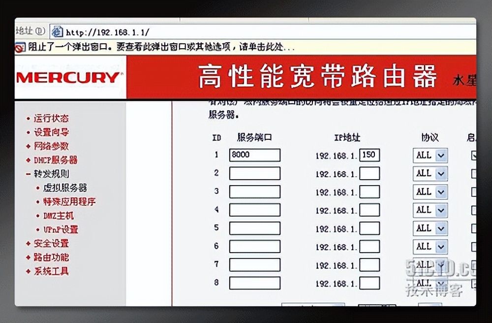

进入路由器界面,在转发规则—虚拟服务器,服务端口设置为8000,IP地址设置为192.168.1.150,协议选择ALL或者TCP都可,勾选启动。点击保存即可。如图13:
图13
