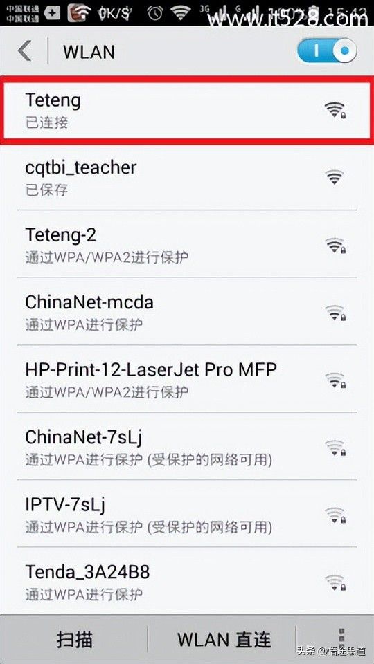

建议大家先关闭手机上的数据流量,然后打开wifi功能,搜索找到路由器的wifi名称,然后使用之前的wifi密码连接。注意:如果是收到其他维修同行的一台新购买的无线路由器,这时候是没有密码的,可以直接进行连接的。 001238k8op9ol89ivogg4z.jpg 二、手机登陆到路由器设置界面

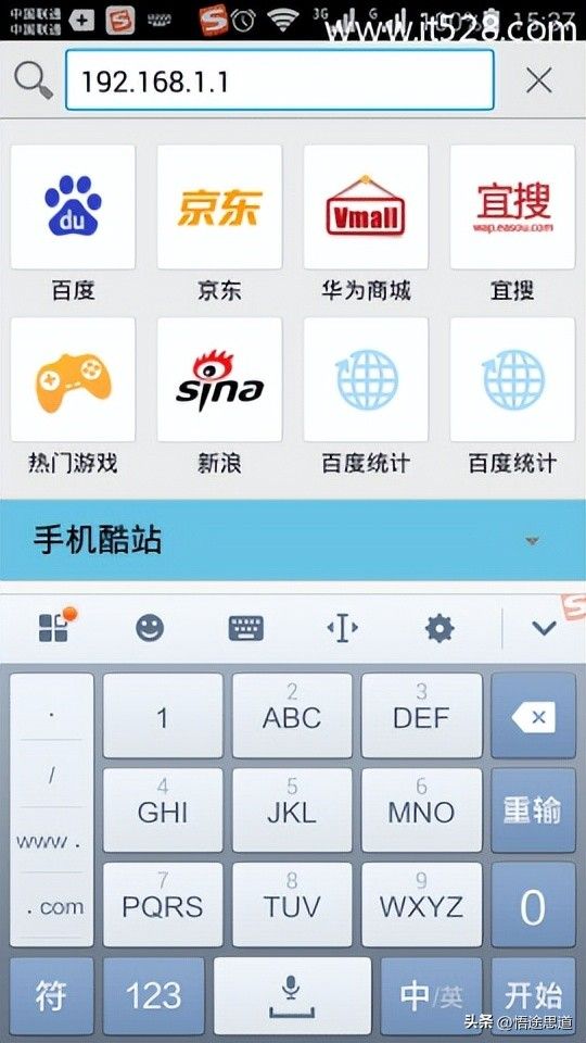

打开手机上的浏览器,在浏览器的地址栏中输入:192.168.1.1,打开登陆页面;然后输入登陆密码,登陆到设置界面。如果在手机浏览器中输入192.168.1.1后,打不开登陆页面,请搜索本站阅读文章:192.168.1.1手机登陆页面打不开的解决办法 001239r7obiuazelor7clr.jpg

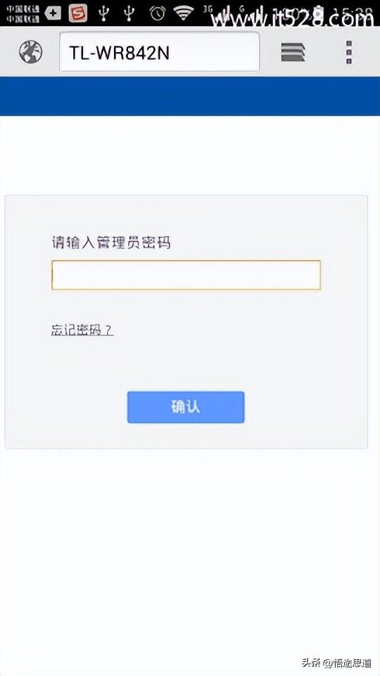

手机浏览器地址栏中输入:192.168.1.1,输入密码,登陆到路由器设置界面 001239vfivlfxbg9vi9rf1.jpg

(2)、现在有的路由器没有默认的用户名、默认密码;第一次打开路由器设置界面时,会提示用户设置一个管理员密码,也就是登陆密码,之后就需要使用设置的管理员密码来登陆到设置界面。三、手机设置无线wifi

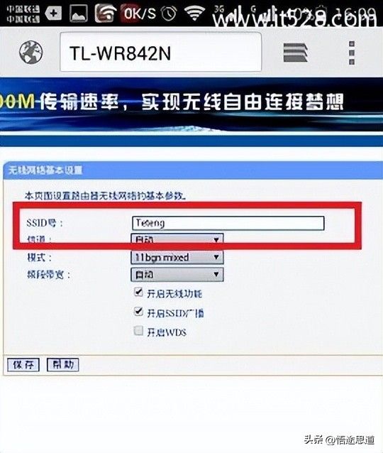

1、设置wifi名称:点击“无线设置”——>“基本设置”-->设置“SSID号”—>勾选“开启无线功能”和“开启SSID广播”—>点击“保存” 001239zqr7gmpcbfmtf2hm.jpg

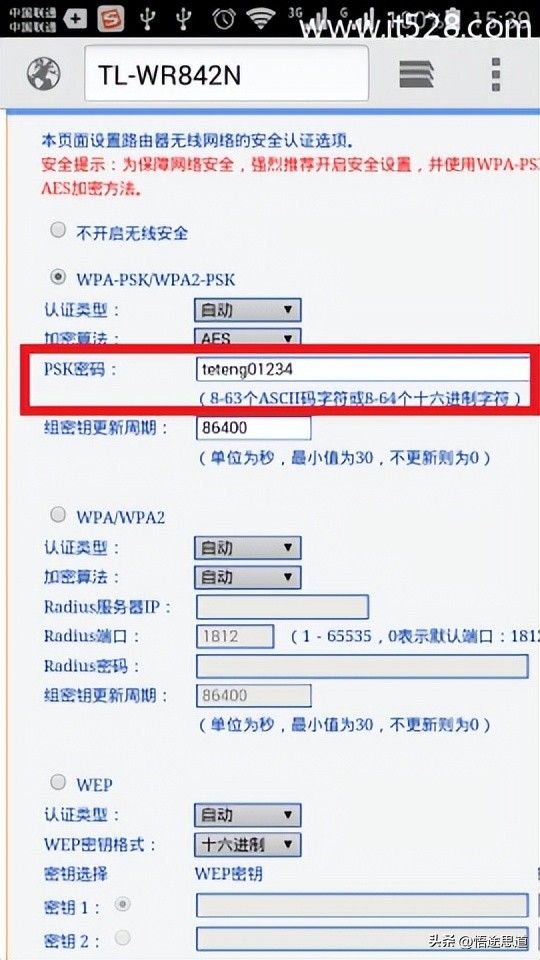

2、设置wifi密码:点击“无线设置”——>“无线安全设置”——>点击右侧界面的“WPA-PSK/WPA2-PSK”加密方式(这种加密方式最安全)——>设置“PSK密码”——>点击“保存”。 001239nolekmmjhqmczsom.jpg

(1)、“SSID号”就是无线wifi名称,请用大小写字母、数字来设置;不要用中文汉字来设置,因为有的手机、笔记本的无线网卡不支持中文,会出现搜索不到中文wifi名称的情况。
(2)、“PSK密码”就是wifi密码,请用大小写字母、数字组合来设置,并且密码长度要大于8位。
