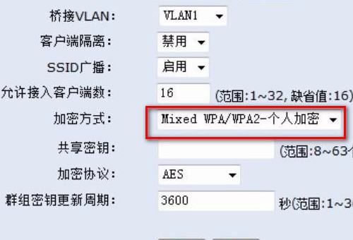

二、h3c路由器怎么设置无线密码
工具:H3C ER3108GW

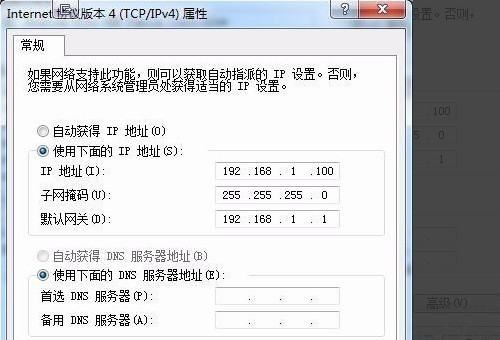

1、首先需要先访问进入的路由器。将电脑同路由器配置到同意IP地址段内,路由器IP地址(缺省192.168.1.1)。

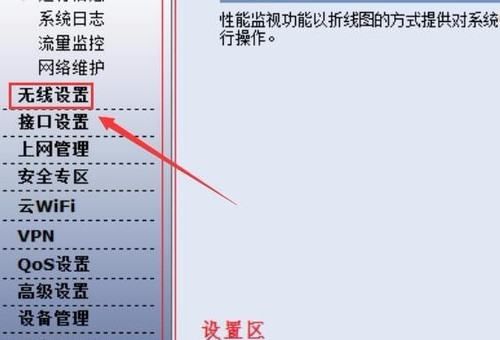

2、与路由器连通到同一网段下后,在浏览器内输入192.168.1.1(路由器的缺省地址),后默认用户admin密码admin。登录进路由器后选择无线设置。

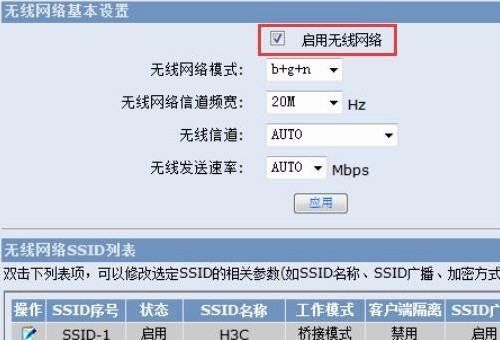

3、进入设置后选择基本设置,首先需要将无线网络功能给打开,确保在范围内可以找到无线的SSID。

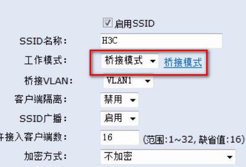

4、接下来就进行设置SSID及工作模式和加密模式。首先先选择为“桥接模式”选择不加密。

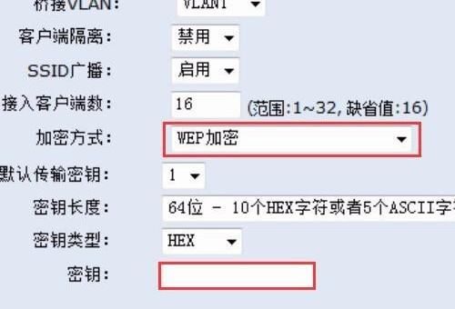

5、也可以根据需求,将加密方式设置为“wep加密”方式,这样会更方便进行管理。
6、设置SSID,将加密方式设为“MixeWPA/WPA2-个人加密”,这个方式也可以进行选择密钥的设置。

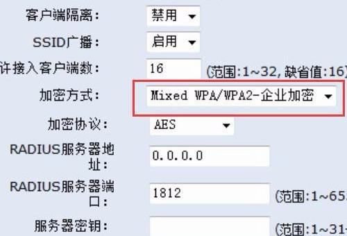

7、设置SSID,将加密方式为“MixeWPA/WPA2-企业加密”,这个方式对于企业使用会更安全一些。

2.然后,您必须右键单击“我的网上邻居”,然后单击“属性”。
3,然后右键单击“Local Area Connection” - >单击“Properties”。
4.然后,双击“Internet协议(TCP / IP)”。
5,那么你必须选择“自动获取IP地址”和“自动获取DNS服务器地址”,这个时候你要注意点击“确定”。
6. IP设置一致完成后,您可以在此时使用电源。您可以发现设置已完成并且可以正常运行,
