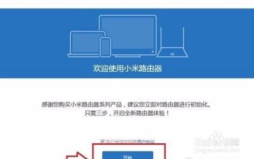

1、打开电脑浏览器地址栏,然后输入192.168.31.1(或者miwifi.com),进入小米路由器mini设置界面,然后点击【开始】,如下图所示。

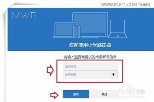

2、接下来需要输入上网宽带账号和密码,这个账号密码就是宽带账号密码由网络运营商提供,一般拉网线的时候,网络运营商会告诉您,如果已经忘记了,可以联系运营商获取;

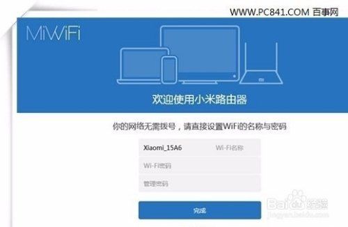

3、完成上网账号设置后,接下来需要创建Wifi无线网络热点,这里我们需创建一个Wifi无线密码与管理密码,这里是注册创建,需要输入一个自己容易记住的密码即可,如下图所示。

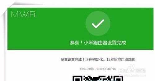

4、通过以上设置,小米路由器Mini基本就设置完成了,我们还可以使用手机二维码扫描安装手机客户端,如图所示。至此我们就可以开始网上冲浪 ,并且智能手机也能够连接上我们刚才创建的Wifi网络,只需要输入刚才创建的密码即可连接了。

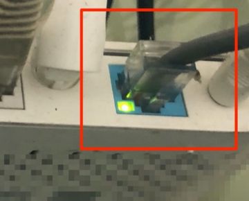

1、首先将路由器插开之后,将网线插到“输入口”,如下图所示,一般会有特殊的标示。

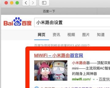

2、然后打开的电脑,可以直接百度“小米路由器设置”能进进入路由器后台的页面了。

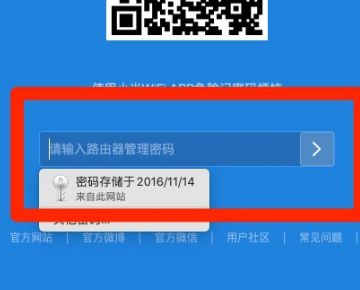

3、进入后台的页面之后,就可以登录了。

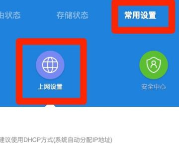

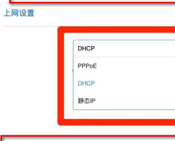

4、然后在打开的页面中,点击“常用设置”-“上网设置”。
5、这里点击一下“上网方式”,一般都有三种可以选择 PPPoE、DHCP、静态iP。

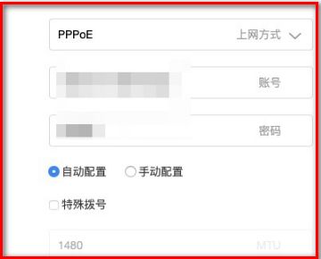

6、这里选择PPPoE设置,输入宽带的账号和密码,如下图所示就设置完成了。
