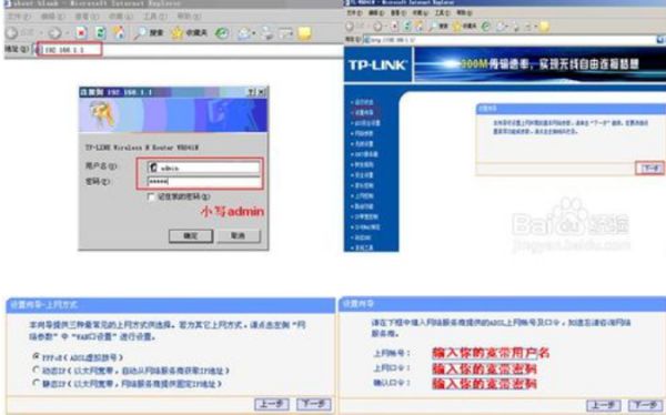

1.打开网页浏览器,在地址栏输入http://192.168.1.1打开路由器的管理界面,在弹出的登录框中输入路由器的管理帐号(用户名:admin 密码:admin)。
2.选择"设置向导",点击"下一步"。

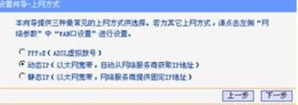

3.选择正确的上网方式(常见上网方式有PPPOE、动态IP地址、静态IP地址三种,请根据下面的描述选择您的上网方式);
PPPOE:拨号上网,单机(以前没使用路由器的时候)使用Windows系统自带的宽带连接 来拨号,运营商给了一个用户名和密码。这是目前最常见的上网方式,ADSL线路一般都是该上网方式。
动态IP:没用路由器之前,电脑只要连接好线路,不用拨号,也不用设置IP地址等就能上网的,在小区宽带、校园网等环境中会有应用。

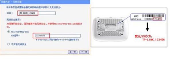

4.设置无线名称和密码(如果是有线宽带路由器,此步跳过)。

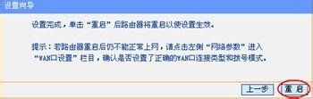

5.动态IP:没用路由器之前,电脑只要连接好线路,不用拨号,也不用设置IP地址等就能上网的,在小区宽带、校园网等环境中会有应用。设置完成。

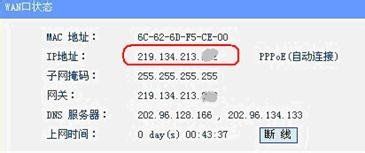

6.重启完成后进入管理界面(http://192.168.1.1),打开运行状态,等待1-2分钟,正常情况下此时看到WAN口状态的IP地址后有了具体的参数而不是0.0.0.0,说明此时路由器已经连通互联网了。

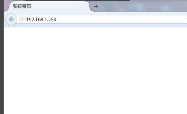

1、首先,打开浏览器,然后输入路由器IP地址,如下图所示,然后进入下一步。

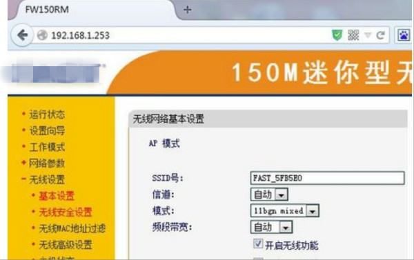

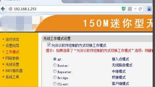

3、接着,进入管理页面后,单击“工作模式”,然后选择AP模式,如下图所示,然后进入下一步。
4、然后,点击无线设置,可以更改SSID号以方便记,如下图所示,然后进入下一步。

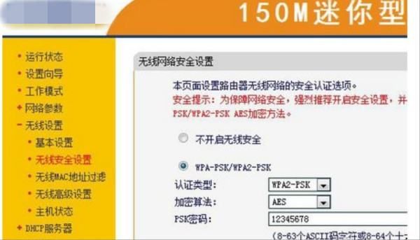

5、随后,在无线安全设置中设置密码,先选WPA-PSK/WPA2-PSK,然后认证类型选WPA2-PSK,加密方式建议选AES,如下图所示,然后进入下一步。

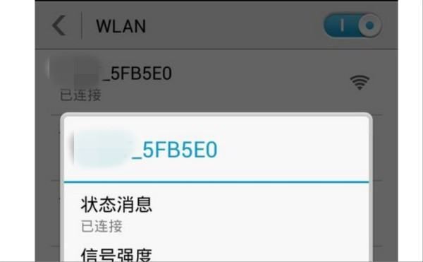

6、最后,完成以上步骤后,就能用手机进行连接了。

5.设置wifi名及密码。
进入无线设置中的无线安全,安全模式选择WPA2-PSK模式。WPA加密规则选择AES。设置无线网络秘钥。设置后路由器会自动重启,请输入新的WiFi密码进行连接。
