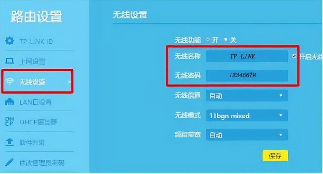

首先我们先登录到主路由器的设置界面,找到主路由器的无线名称和无线密码。如图所示: 001109x02vvv6y0ip5fzpm.jpg
因为在副路由器中设置无线桥接的时候,需要用到主路由器的无线名称和密码。

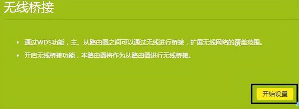

最后在副路由器中设置桥接。第一,在电脑浏览器中输入 tplogin.cn 打开登录页面→输入“管理员密码”,登录到副路由器的设置页面。第二,点击“应用管理”→“无线桥接”’。第三,运行无线桥接向导。如图所示: 001109h1ipitst99veliie.jpg

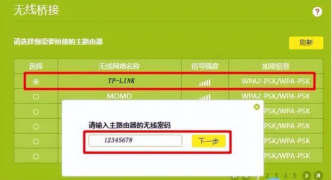

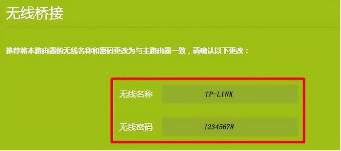

然后输入主路由器的无线密码。第六,修改副路由器的IP地址,一般情况下都是自动获取的。如果你的副路由器没有这个功能,那么你需要在副路由器中,找到“LAN口设置”选项,手动修改副路由器的IP地址,比如:主路由器的LAN口IP地址是:192.168.1.1,则将副路由器的LAN口IP地址修改为:192.168.1.2。第七,把副路由器的无线名称和无线密码,设置成与主路由器的无线名称和密码相同。如图所示: 001110glp155ht8hgb35g3.jpg

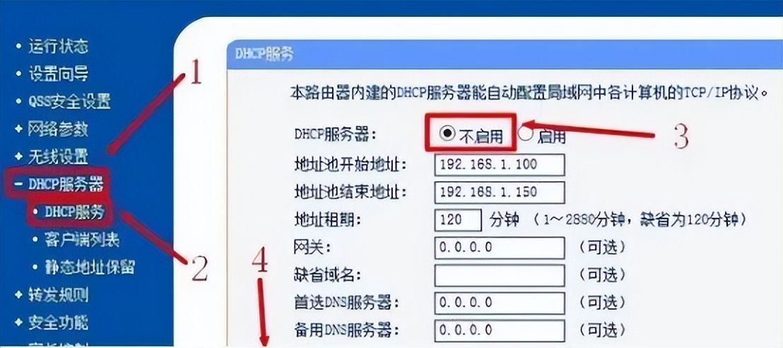

第八,关闭副路由器的DHCP服务器。如图所示: 001110emt9txj2ml2962xt.jpg

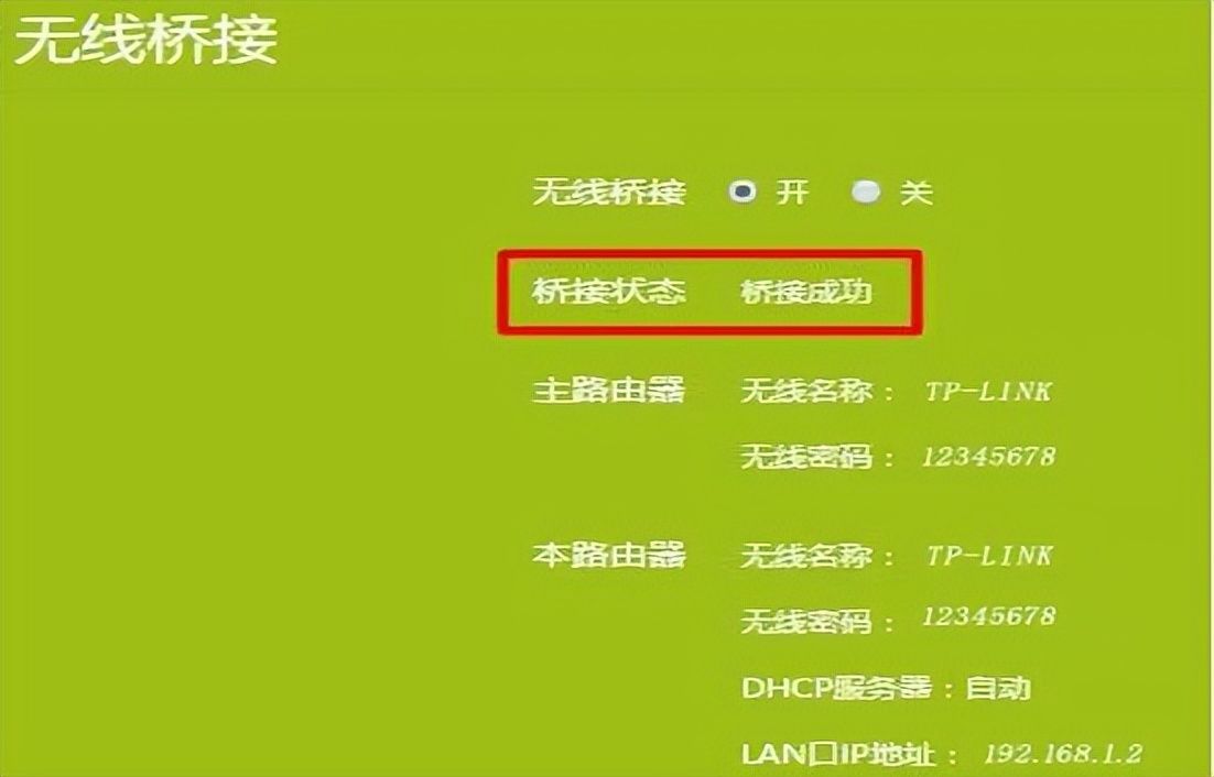

当我们设置完成可以检查下是否设置成功。在浏览器中,输入副路由器的IP地址192.168.1.2,登录到副路由器的设置页面。点击“应用管理”→“无线桥接”,如果显示:桥接成功,说明两个TP-Link无线路由器桥接设置成功。如图所示: 001110fzg0xnf4g03lxngx.jpg
