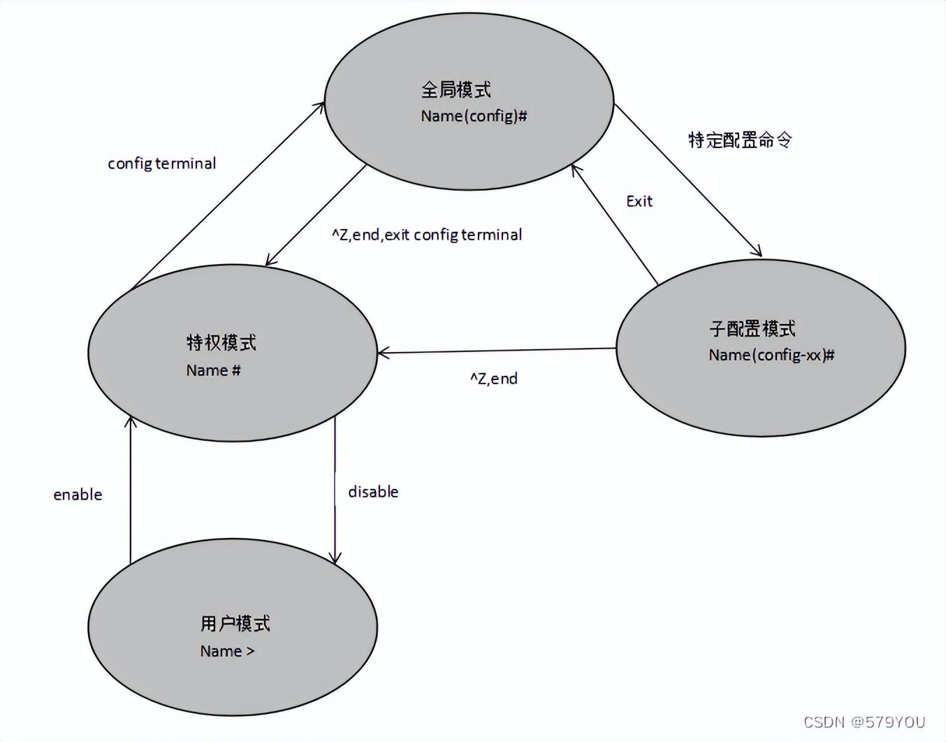

(1)访问路由器。访问路由器与访问交换机一样,可以通过Console(控制台)端口连接终端或安装了终端仿真软件的PC;通过设备AUX端口连接Modem;通过Telnet;通过浏览器;以及通过网关软件5种方式进行访问。
使用console端口连接的方式,通常也是使用“超级终端”仿真软件,并将端口的属性配置为:端口速率为9600b/s,数据位为8,奇偶校验为“无”,停止位为1,流控为“无”。
(2)路由器的组成。与交换机一样,Cisco路由器也有4种功能不同、材质不同的内存:用来存储引导软件的ROM,用来保存ISO系统软件的Flash,用来作为主存的RAM,用来保存启动配置的NVRAM。在路由器中,也包括两份配置,一份是当前运行的(Running-config),存储在RAM中;另一份则是备份配置(Start-config),存储在NVRAM中,每次启动时会自动装入。
(3)配置状态与转换命令。与交换机一样,Cisco路由器也分为用户模式(登录时自动进入,只能查看简单的信息)、特权模式(也称EXEC模式,能够完全配置修改、重启等工作)、全局配置模式(对会影响ISO全局运作的配置项进行设置)、子配置模式(对具体的组件,如网络接口等进行配置),4种状态的转换命令如下图所示:
1、路由器基本配置
(1)配置enable口令和主机名
Router > (用户模式提示符)
Router > enable (进入特权模式)
Router # (特权模式提示符)
Router # config terminal (进入配置模式)
Router(config)# (配置模式提示符)
Router(config)# enable password test (设置enable口令为test)
Router(config)# enable secret test2 (设置enable加密口令为test2)
Router(config)# hostname R1 (设置主机名为R1)
Router(config)# end (返回特权模式)
R1 #
注意:enable password和enable secret只要配置一个就好,两者同时配置时后者生效。它们的区别在于,enable password在配置项中是明文显示,而enable secret是密文显示。
(2)接口基本配置:在Cisco路由器通常是模块化的,每个模块都有一些响应的接口,例如以太网接口、快速以太网接口、串行口(Serial,即广域网口)等。与交换机不同,它们在默认情况下是关闭的,需要人为启动它。
Router > enable
Router > config terminal
Router(config)# interface fastethernet0/1
Router(config)# ip address 192.168.0.1 255.255.255.0
Router(config)# no shutdown (激活接口)
11:02:01:%LINK-3-UPDOWN:Interface FastEthernet 0/1 changed state to up.
Route(config)# end
