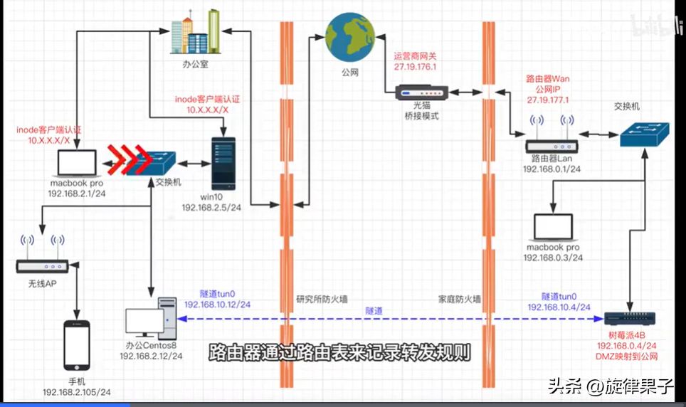

路由器最主要的作用就是实现跨网段的数据传输与转发。就像交通路标一样,指引着车辆和行人的行动,这种指引行为就叫路由,路由器通过路由表来记录转发规则。我们先来看看路由表长什么样吧。因为普通路由器无法查看路由表,所以我在centos7系统上进行演示。 001037dqwgj2mj0gnz7anq.png
路由器主要是为了实现跨子网的传输

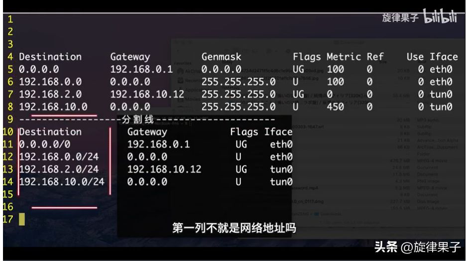

我们在centos系统中输入route -n命令,就可以查询路由表,查询到的路由表有8列,其中第1列Destination为目的地址,第2列Gateway为网关地址,也叫“下一跳”,第3列Genmask为网关掩码,第8列Iface为网卡接口。 001037d0hmu90vz9a99za5.png
查询路由表的方法,路由表
我们将第1列与第3列合并起来,会惊奇地 发现,第一列不就是网络地址吗?忘记的同学可以翻看第2期视频。Flag带有G的规则代表网关规则,若数据包的目的IP地址与路由表中目的地址匹配,路由器会将数据包转发到Gateway中的网关地址。如果flag不带G,说明本条规则不是网关规则,目标地址肯定就在本地链路,通过同一个交换机相连。 001038k55551mc53v3j1u4.png
如何看路由表

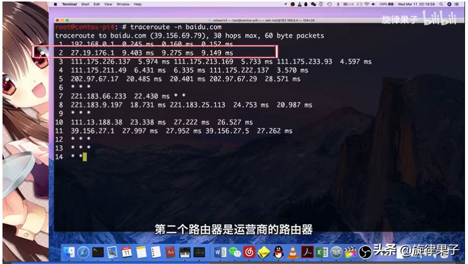

网络数据包长距离传输的过程中,会经过一个个的路由器,我们拿局域网内收到其他维修同行的一台主机和百度的通讯举个例子,假设局域网内收到其他维修同行的一台主机192.168.0.4/24要访问公网上的百度主机39.156.69.79。主机查询自己的路由表,把数据包发送给谁呢?
主机查询自己的路由表,把数据包发送给默认网关192.168.0.1(路由器LAN端IP地址)。路由器收到数据包后,继续发送给更上级的默认网关(运营商的路由器),经过多个路由的传递,最终百度主机就会收到信息了。
我们在centos系统中,可以使用traceroute -n http://baidu.com的命令查看中途经过了哪些路由器。我们很清晰地看到,第一个经历的路由器就是我们自己的路由器192.168.0.1,第二个路由器是运营商的路由器,27.19.176.1,中间的路由器都是城市路由的节点。 001038hurt78t7z8t08qe1.png
到百度主机经历的路由器3.3.路由规则的获得

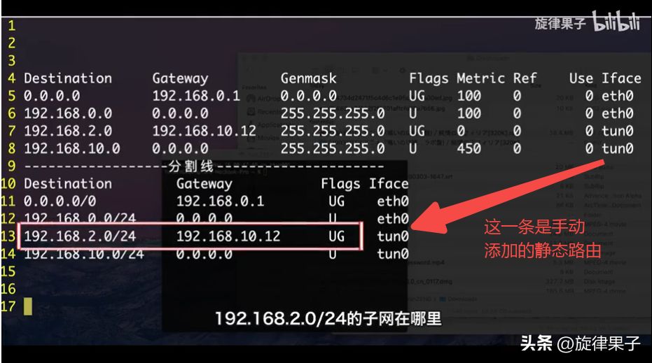

第二种方式是手动添加静态路由。
例如我添加目的地址为我办公室的子网192.168.2.0/24,网关地址为192.168.10.12,因为树莓派本机根本不知道192.168.2.0/24的子网在哪里,所以必须手动设置。再例如,在mac系统中,手动配置IP地址时,填写的网关或路由,会生成路由表中的默认路由。 001039vdny56sz1ndb7x47.png 4.路由器的功能2:DHCP服务器功能

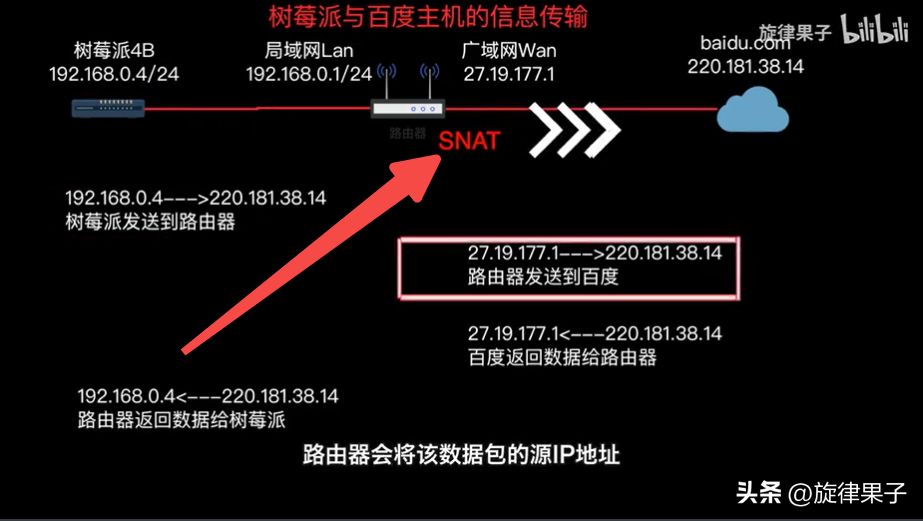

路由器第三个重要功能,就是利用NAT技术为本地局域网做源IP地址转换SNAT。
NAT的全称是Network Address Translation,S的含义是source,也叫IP伪装技术。我们知道,局域网主机ip地址192.168.0.4/24是一个私有地址,可能邻居家也有这个地址。假设发送到公网的地址也是用这个地址的话,百度主机要给我们返回数据包的时候,由于目的地址是私有地址,中途根本不知道会传到哪里。所以,数据包在出路由器之前,路由器会将该数据包的源IP地址伪装成路由器WAN口的公网IP地址,这样百度想要返回数据包时,目的地址是公网IP地址了,数据包就能顺利传回来了。路由器收到传回来的数据包后,会自动做目的地址转换DNAT,将目的地址从公网IP转换为刚才发送消息的主机192.168.0.4,这样内部主机就能顺利接收信息了,路由器内部所有的设备也都能通过这种方式上网了。 001039pmux0y10t4wl4ggy.png
局域网能访问公网的原理6.路由器的功能4:目的地址转换,端口映射,DMZ主机
