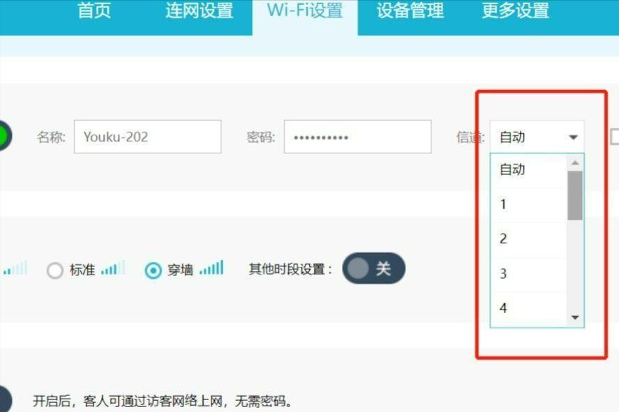

1.我们可以手动设置路由器的信道,登录路由器进行wifi设置,手动选择信道1,6或者11信道,因为这3个信道互相干扰最小,设置好后点击保存即可。如下图所示: 001025y9wqekwzrqdqkerq.png
