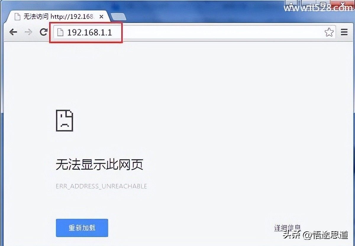

为什么路由器的IP地址进不去?为什么路由器的设置网站打不开?在浏览器中输入路由器设置网页IP地址,但是打不开设置网页。这是什么原因引起的?有什么办法可以解决这个问题。
在浏览器中输入路由器IP地址,无法打开设置网页。悟途网小编认为一般是由以下几个方面的原因引起的:

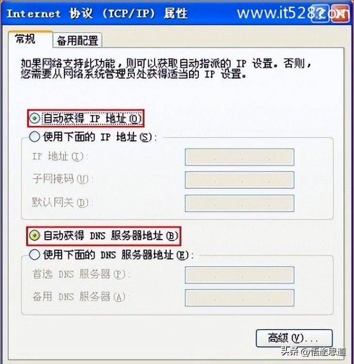

电脑中要打开路由器的设置网页,需要把电脑本地连接(以太网)中的IP地址,设置为自动获得(动态IP),如下图所示。 000937sg6rpshghry2gzgg.jpg 二、正确连接路由器

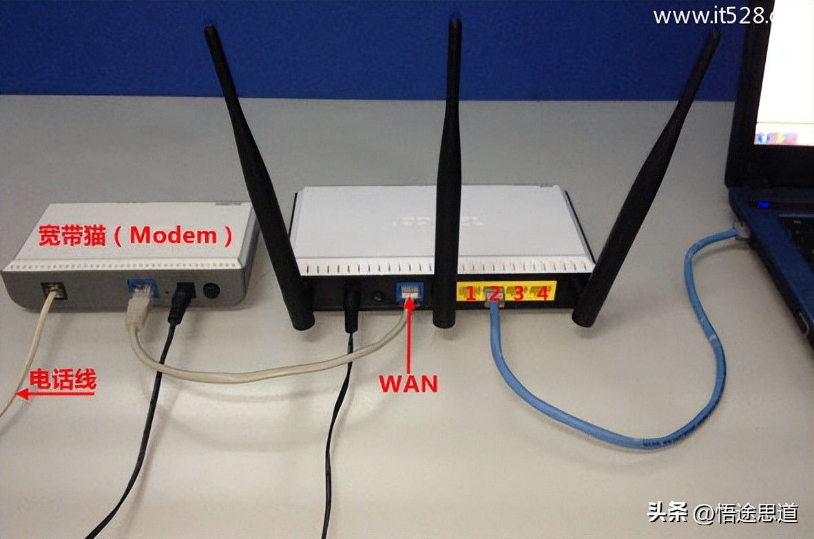

1、宽带是电话线接入时:准备2根网线,一根网线用来路由器的WAN口和宽带猫(ADSL Modem);另一根网线,一头连接路由器1、2、3、4接口中任意一个,另一头连接电脑。 000937y5jjkfvvocooupjc.jpg

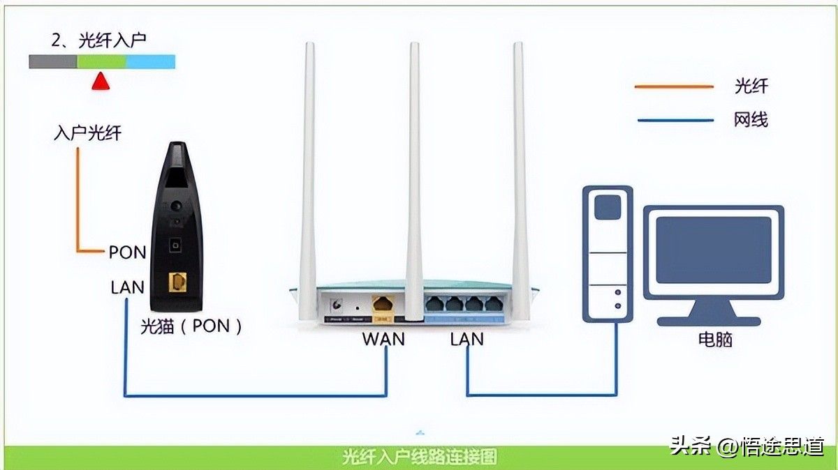

2、宽带是光纤接入时:准备2根网线,一根网线用来路由器的WAN口和光猫;另一根网线,一头连接路由器1、2、3、4接口中任意一个,另一头连接电脑。 000938ed88ts6tsumukux8.jpg

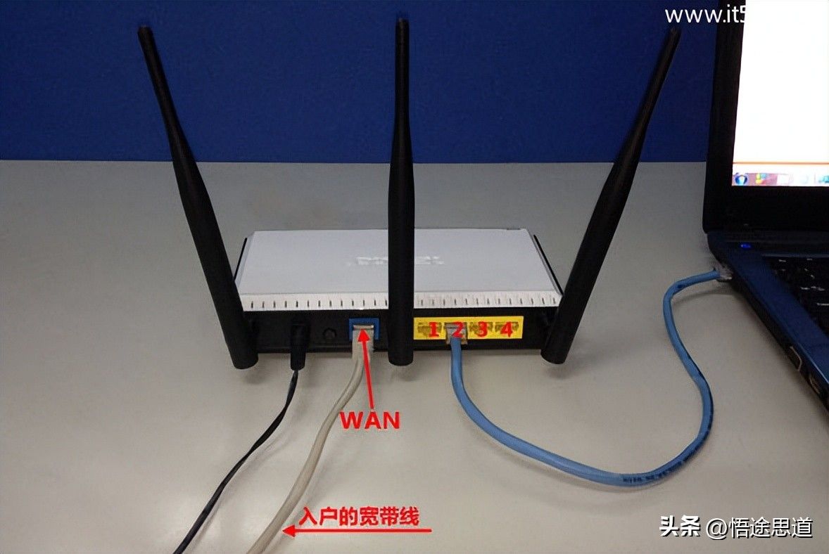

3、宽带是网线入户接入时:准备1根网线,先把宽带运营商提供的入户网线插在路由器的WAN接口;另一根网线,一头连接路由器1、2、3、4接口中任意一个,另一头连接电脑。 000938svrs7irc7rcinmzr.jpg

(1)、正确连接路由器后,你的电脑暂时就不能上网了,路由器设置成功后,电脑自动就能上网的。
(2)、设置路由器上网时,并不需要电脑能够上网;只要连接正确,电脑中就能打开路由器设置界面,对路由器进行设置。
(3)、确保使用的网线是可以正常使用的,如果网线有问题,会导致无法登录到聚网捷的设置界面,或者设置后无法上网的问题。
(4)、请严格按照上面介绍的方法,连接你的聚网捷无线路由器;不要自作聪明,更改连接方式。三、浏览器问题

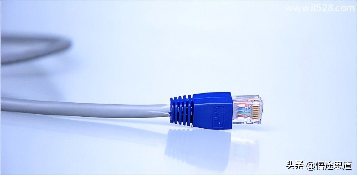

检查以下电脑和路由器中的网线接口是否插好;另外,检查下网线的水晶头是否有问题。如果有多的网线,可以换一根网线。 000938n8dpqg6d06msv10y.jpg 五、无线方式连接路由器

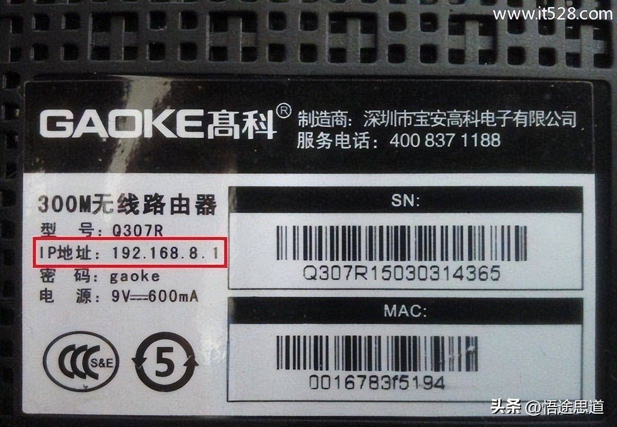

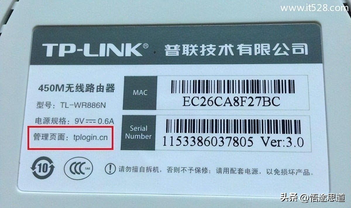

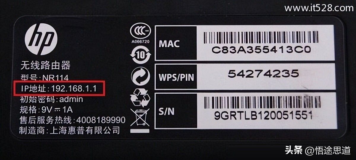

(1)、很多用户认为无线路由器的设置IP地址就是:192.168.1.1,这是一种错误的认识;192.168.0.1、192.168.1.253、192.168.2.1等都是无线路由器的设置IP地址。不同品牌的路由器、同一品牌的不同型号的路由器,设置IP地址都有可能不一样的。
可以在无线路由器的底部标签(铭牌)上,查看到你的无线路由器的设置IP地址;所以,在设置之前,先查看一下吧,确保在浏览器中输入的是正确的IP地址。
如下图,该路由器设置页面是:tplogin.cn 000938is7rt7tnwlaycl0n.jpg
如下图:该路由器设置页面是:192.168.8.1 000939onfd6y6mf4m9znzd.jpg
如下图:该路由器设置页面是:192.168.1.1 000939nvuy41hyb6ufjcey.jpg
