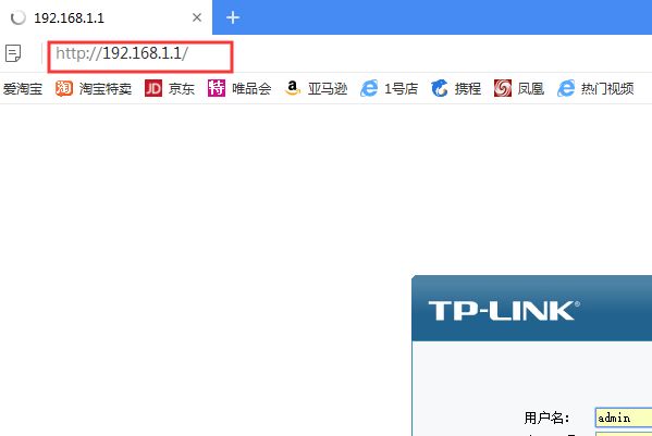

1、在电脑的浏览器中输入路由器的IP地址(可以从路由器背面看到该IP地址),如192.168.1.1按回车键。

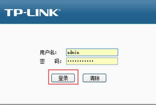

2、页面跳转以后进入到路由器的登录界面,输入账号和密码(路由器背面有标记)点击登录按钮。

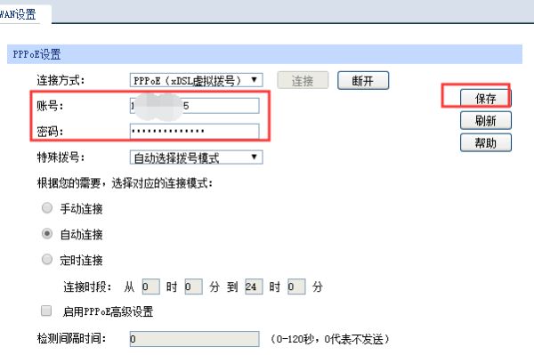

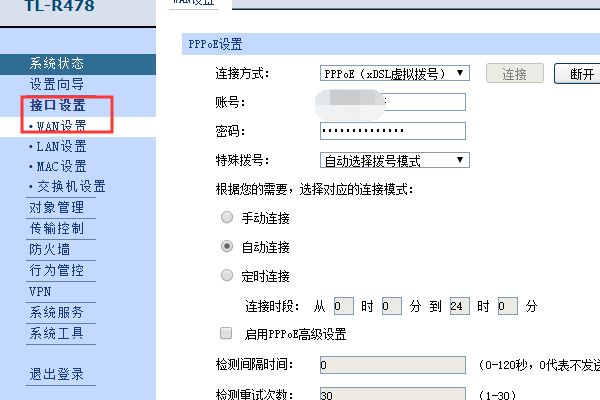

3、登录进入到路由器的后台以后可以点击接口设置下的WAN设置按钮。
4、如宽带网络的账号和密码发生了变化可以在WAN设置中输入新的账号和密码点击保存按钮来设置。

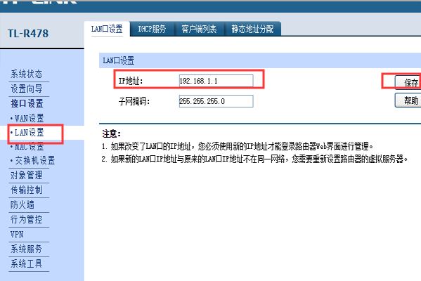

5、如需要更改路由器的IP地址可以点击LAN设置,然后在出现的界面中输入其他如192.168.0.1来保存设置。

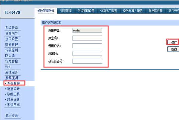

6、设置完成以后既可以点击系统工具,输入新的路由器账号和密码点击保存就可以了。
