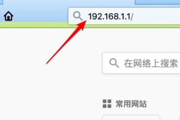

1、连接好无线路由器后,在浏览器输入在路由器看到的地址,一般是192.168.1.1.

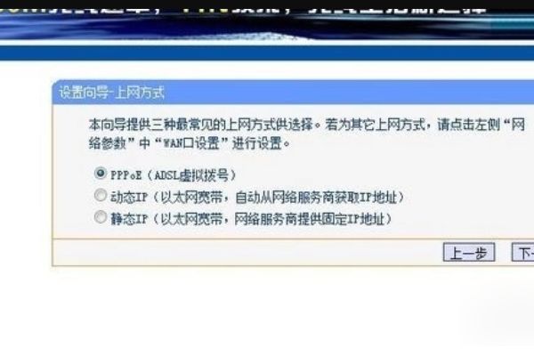

4、进入上网方式设置,可以看到有三种上网方式的选择,这里选择pppoe。
5、选择PPPOE拨号上网要填上网帐号和密码。

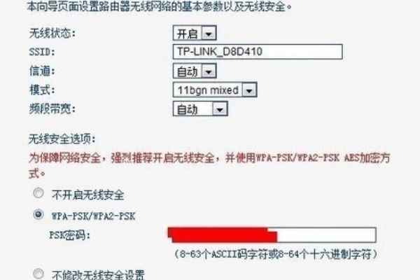

6、然后进入无线设置,无线安全选项要选择wpa-psk/wpa2-psk。

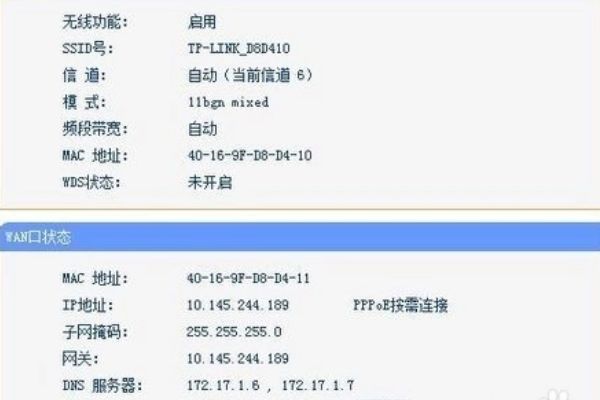

7、点击完成,路由器会自动重启,成功后出现的界面。

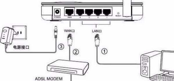

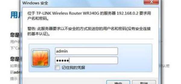

1.把路由器插上电源通电,然后用网线把路由器和电脑直接连接

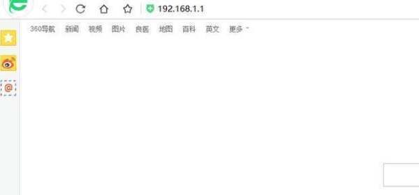

2.打开浏览器,在地址栏上输入默认网关地址即配置访问路由器的ip地址,一般为192.168.1.1
3.会弹出一个对话框,需要输入用户名和密码。一般的用户名为admin,密码为admin。单击却确定进行登录

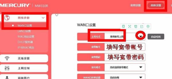

4.依次点击【高级设置】—【网络参数】—【wan口设置】。设置完成点击保存,如图所示:

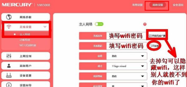

5.设置wifi名称和密码。依次点击【高级设置】—【无线设置】—【主人网络】,填写要设置的wifi名称和密码。设完点击保存按钮,如图所示:
6.到这里路由器已全部设置完成,这时候把宽带主线插入路由器WAN口,就能正常上网了

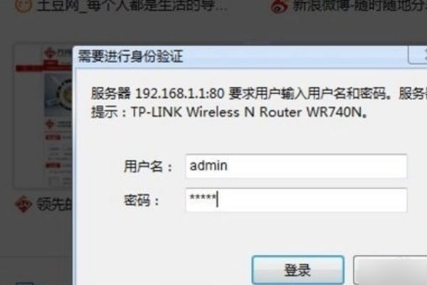

1、路由器连接好之后,打开ie浏览器,在地址栏中输入192.168.1.1进入无线路由器的设置界面。
2、登录设置参数,默认录用户名和密码为admin。

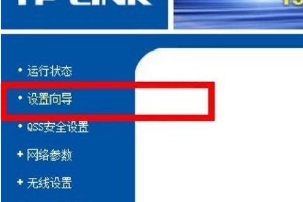

3、选择设置向导的界面。
4、点击设置向导之后会弹出一个窗口说明,显示通过向导可以设置路由器的基本参数,直接点击下一步。

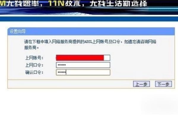

6、输入你的上网账号和密码,上网账号容易输入容易出错,不行就多试几下,输入完毕后直接点击下一步。
7、设置完成重启无线路由器,下面进入无线设置,设置SSID的名称,这一项默认为路由器的型号,这只是在搜索的时候显示的设备名称,可以更改为自己喜欢的名称,方便自己搜索使用。
其设置选项可以使用系统默认设置,无需更改,但是在网络安全设置项必须设置密码,防止被蹭网。设置完成点击下一步。
