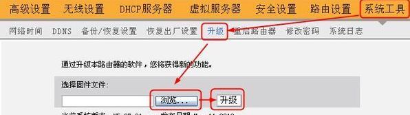

三、如何升级TP
操作如下:

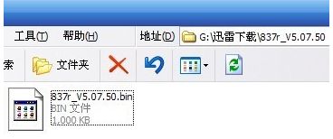

1、准备工作,去官网(www.tp-link.com.cn),下载该型号路由器的最新版固件。下载的新版固件保存在指定文件夹内;
2、然后在浏览器中输出路由器网关地址,进入设置页面。菜单栏上选择“系统工具/升级”项;

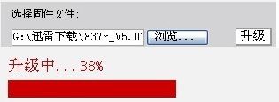

3、在打开的页面中,点击“浏览”按钮,选择下载保存的固件升级文件,再点“升级”按钮,即可更换固件;
4、注意:升级过程不能关闭路由器电源,否则将导致路由器损坏而无法使用。升级成功后,路由器将自动重启。
