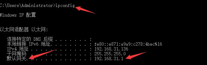

这个时候电脑会通过DHCP自动获取到路由器给它分配的IP地址,我们使用浏览器通过路由器分配的网关进入路由器内部。如何去看网关呢?方法有很多,我选择一个便捷的,截图马上奉上。
第1步:使用“WIN+R”组合键,找到以后同时按,然后输入cmd,在输入ipconfig 。
以我本人这个为例,网关就是192.168.31.1

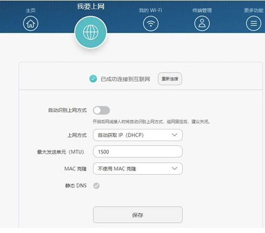

第4步:然后在“上网方式”选择“自动获取IP(DHCP)”,其他不用选择。如果你家是拨号的话那么就用PPPOE。PPPOE就是在办理宽带的时候,运营商给你的一个上网的账号和密码,通常会写到光猫里面, 这样就不需要在往无线路由器里面写了。因为我的是写在光猫里面了,所以我的选择上网方式是DHCP,通过光猫给它分配一个上网的IP地址。

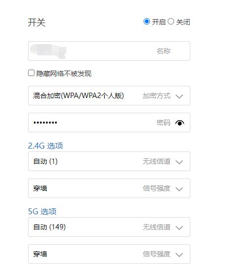

第6步:设置你的SSID,也就是无线名称,方便查看就行。
无线密码的加密方式选项我们要选择wpa-psk/wpa2-psk,这样安全,免得轻易让人家破解而蹭网。
