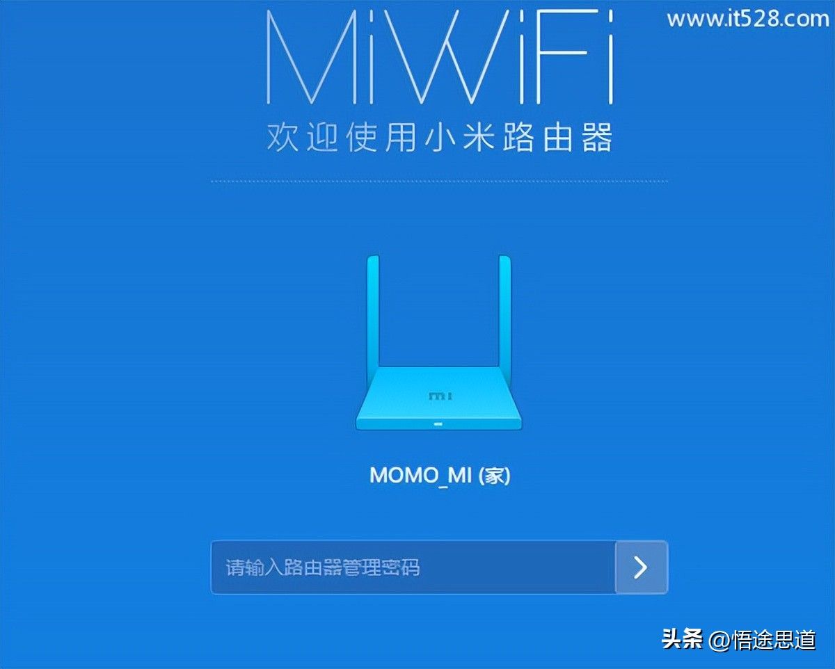

小米路由器WiFi密码的修改其实非常简单,只需要先登录到小米路由器的设置界面,然后在“Wi-Fi设置”选项下修改即可,下面悟途网小编进行详细的介绍。小米路由器WiFi密码修改方法:1、登录到设置界面
电脑连接小米路由器后,在浏览器中输入:miwifi.com 或者:192.168.31.1——>然后输入:管理密码,登录到设置界面。 000846yf595jio6506j07i.jpg
重要说明:
(1)、如果在浏览器中输入:miwifi.com 或者:192.168.31.1
(2)、管理密码,是第一次设置这台小米路由器时,用户自己创建的。2、修改WiFi密码

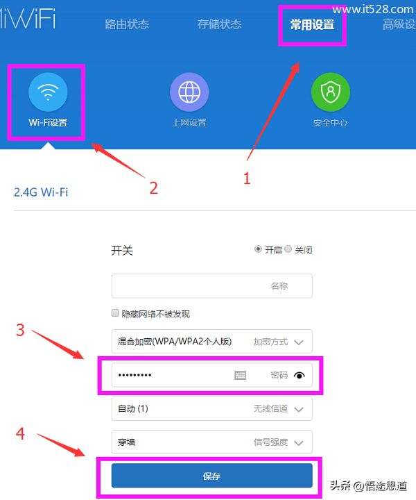

点击“常用设置”——>“Wi-Fi设置”——>在“2.4G Wi-Fi”选项下,修改2.4G无线的WiFi密码——>在“5G Wi-Fi”选项下,修改5G Wi-Fi的密码,如下图所示。 000847c9i3iwv2kj00so33.png
重要说明:
(1)、小米路由器上的WiFi名称,建议大家用字母、数字来设置,不要使用中文。
因为,有些手机、笔记本电脑的无线网卡不支持中文、或者对中文支持不友好;会出现搜索不到中文名称的WiFi信号,或者连接中文名称的WiFi信号后,无线网络不稳定。
(2)、小米路由器上的WiFi密码,建议用大写字母+小写字母+数字+符号的组合来进行设置,且密码长度最好大于8位。这样设置的WiFi密码安全性最好,可以避免被蹭网软件、蹭网卡破解。
(3)、最好不要在自己的手机、电脑上使用WiFi万能密钥、WiFi共享精灵等蹭网软件;这累蹭网软件其实并不是破解WiFi密码,而是分享WiFi密码。使用这类软件后,你自己的WiFi密码可能被泄漏出去,此时无论路由器上设置得有多安全,其他人一样可以连接的WiFi上网。
