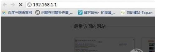

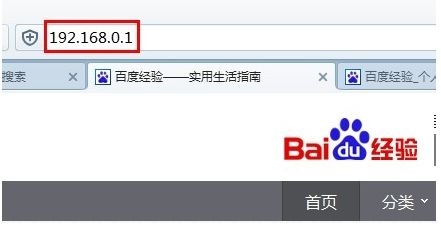

第一步,首先用户需要确定自己的路由器后台地址是否为“196.168.0.1”。现在市面上的大部分路由器的后台地址为“192.168.0.1”。根据局域网网段的定义,并没有196开头的。用户可以尝试一下“192.168.0.1”。打开浏览器,在浏览器的地址栏中输入“192.168.0.1”。

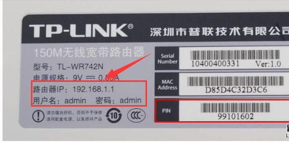

第二步,尝试路由器后台地址“192.168.0.1”也无法进入的话,用户可以直接查看路由器底部。这个部位一般都有进入路由器后台的地址和初始账户密码。

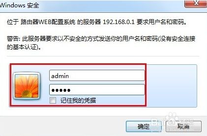

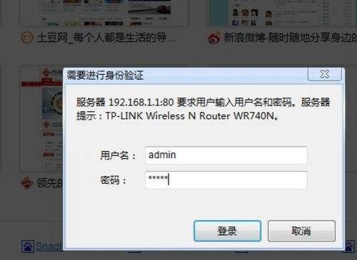

第一步:连接好无线路由器后,在浏览器输入在路由器看到的地址,一般是192.168.1.1(当然如果你家是用电话线上网那就还要多准备一个调制调解器,俗称“猫”)。输入相应的账号密码。
第二步:进入后会看到输入相应的帐号跟密码,一般新买来的都是admin。选择设置向导。

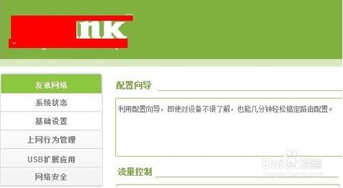

第三步:确实后进入操作界面,你会在左边看到一个设置向导,进击进入(一般的都是自动弹出来的)。进入设置向导界面

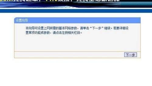

第四步:进入设置向导的界面。进入上网方式设置。

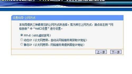

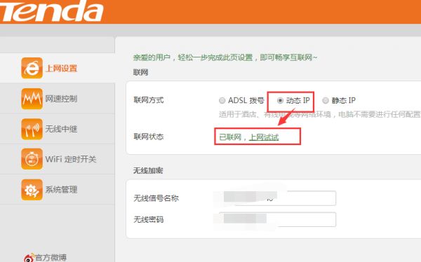

第五步:点击下一步,进入上网方式设置,我们可以看到有三种上网方式的选择,如果你家是拨号的话那么就用PPPoE。动态IP一般电脑直接插上网络就可以用的,上层有DHCP服务器的。静态IP一般是专线什么的,也可能是小区带宽等,上层没有DHCP服务器的,或想要固定IP的。因为我拨号所以选择pppoe。输入账号密码。

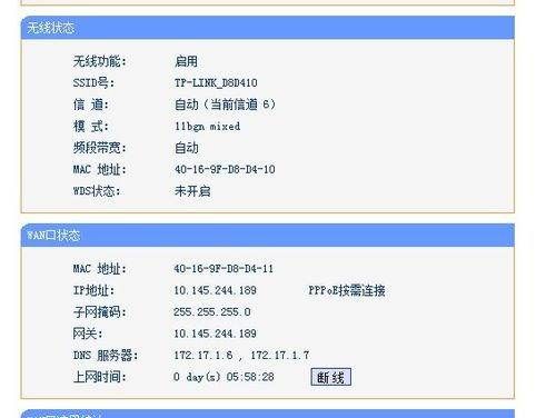

第七步:然后下一步后进入到的是无线设置,我们可以看到信道、模式、安全选项、SSID等等,一般SSID就是一个名字,你可以随便填,然后模式大多用11bgn.无线安全选项我们要选择wpa-psk/wpa2-psk,这样安全,免得轻意让人家破解而蹭网。设置成功。

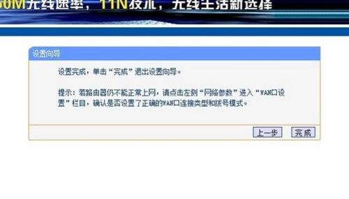

第八步:下一步就设置成功。路由器自动重启。
第九步:点击完成,路由器会自动重启,这时候你耐心等待。成功后出现的界面。

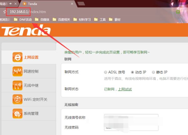

3.接着在浏览器地址栏输入刚刚查到的默认网关ip进入。
4.然后会弹出一个路由器验证页面,输入用户名和密码进入。
5.接下来大家就可以看到自己路由器的界面了。
6.当然大家也可以在路由器的反面可以看到网关地址,然后再按照上面的方法也是可以的。
