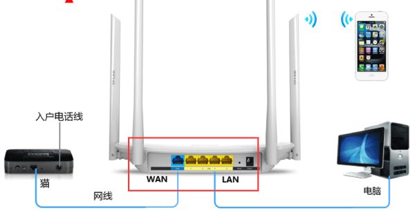

1、首先将上网的宽带线连接到路由器的WAN口,电脑通过网线连接到路由器的LAN口上。

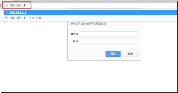

2、线路连好后,打开电脑上的浏览器,在地址栏输入192.168.1.1(大部分路由器管理地址都是192.168.1.1)。

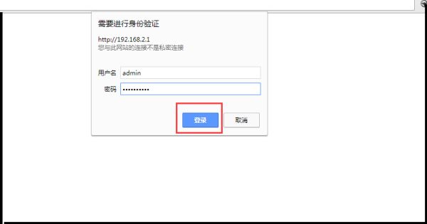

3、然后在弹出的对话窗口,输入路由器的账号密码(默认账号密码位于路由器背面)。

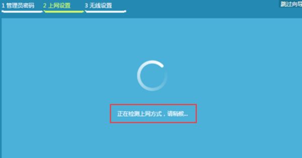

4、登录成功后,路由器会自动检测上网方式。

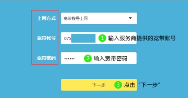

5、然后输入宽带账号密码,上网方式是由宽带运营商决定的,如果无法确认您的上网方式,请联系宽带运营商确认。

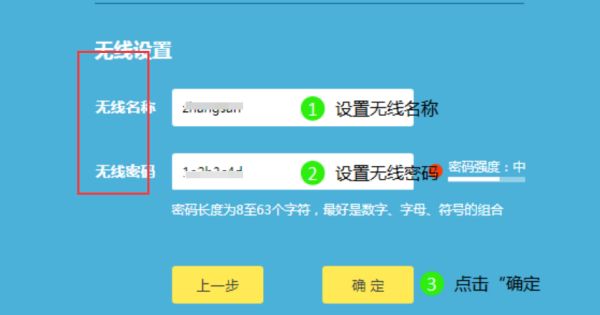

6、设置无线名称和密码。

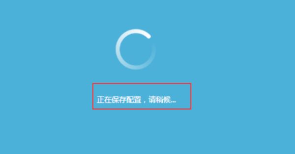

7、设置完成,等待保存配置。

1.首先连接线路,可以参考下图

1、路由器连接好之后,打开ie浏览器,在地址栏中输入192.168.1.1进入无线路由器的设置界面。
2、登录设置参数,默认录用户名和密码为admin。

6、输入你的上网账号和密码,上网账号容易输入容易出错,不行就多试几下,输入完毕后直接点击下一步。
7、设置完成重启无线路由器,下面进入无线设置,设置SSID的名称,这一项默认为路由器的型号,这只是在搜索的时候显示的设备名称,可以更改为自己喜欢的名称,方便自己搜索使用。
其设置选项可以使用系统默认设置,无需更改,但是在网络安全设置项必须设置密码,防止被蹭网。设置完成点击下一步。
