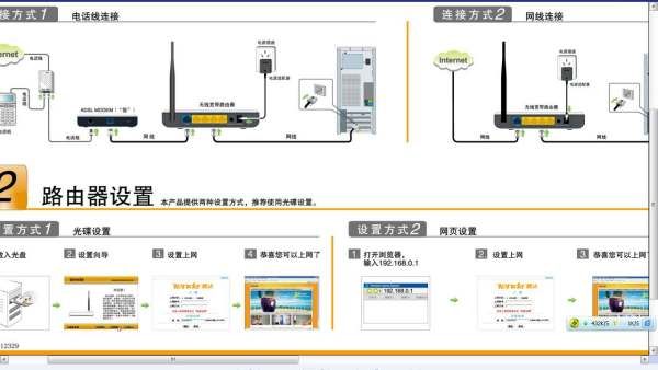

一、如何安装路由器
这个图片比较的详细,可以参考一下,大部分路由都是这样连接的,连接好之后还要对路由进行设置,具体按下面步骤就可以了
宽带猫一个,四口宽带路由器一个,直通双绞网线二根。
1.把宽带猫的输出线,插到宽带路由器的WAN端口上,用直通网线把路由器LAN端口同电脑网卡相连。
2.启动宽带猫和路由器的电源。

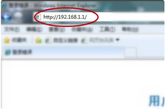

二、怎样安装路由器

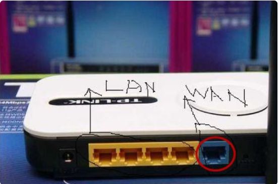

1、先把路由器接上电源,将网线插到WAN接口(一般都是蓝色的)。

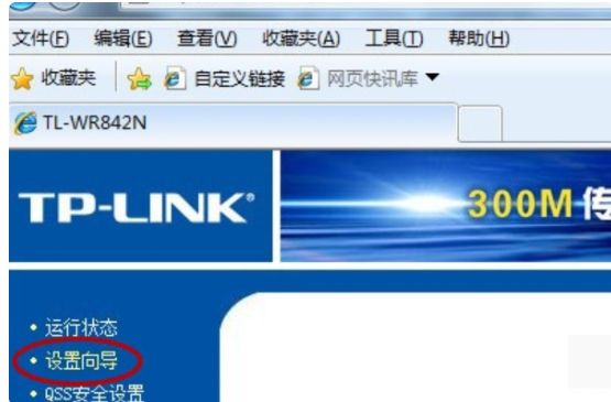

2、之后就是路由器的设置。打开浏览器,在浏览器中输入地址。如图所示
3、网址打开之后会出现一个对话框,在里面输入相应的用户名和密码。
4、打开主页之后,左边菜单栏第二个选项有个“设置向导”,用手点开这个选项。

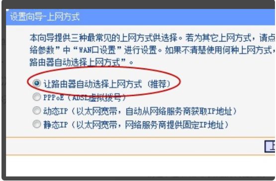

5、点下一步--选择第一项(让路由器自动选择上网方式)。

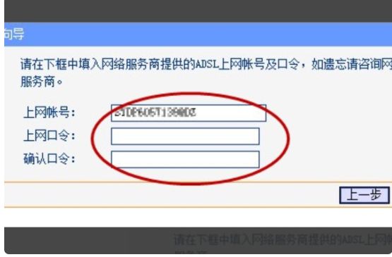

6、紧接着下一步输入自己的网上帐号和密码(就是你开通网线时运营商给的网上帐号和密码)。

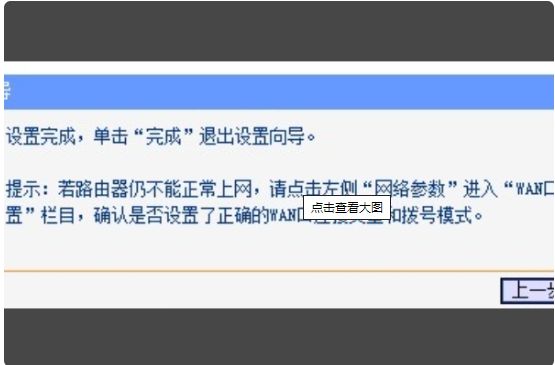

8、进行完上述步骤之后,用手点击确定。到此为止无线路由器即可设置完毕。
