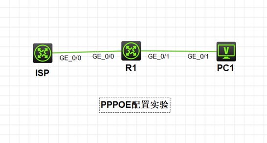

实验目的:理解H3C设备PPPOE相关配置的方法,内网DHCP地址分配,出口NAT地址转换的方法。
实验拓扑:ISP作为PPPOESERVER,R1用户网络的接入网关,是PPPOE Client设备 000818ezq1xx4q8k4lzzif.png

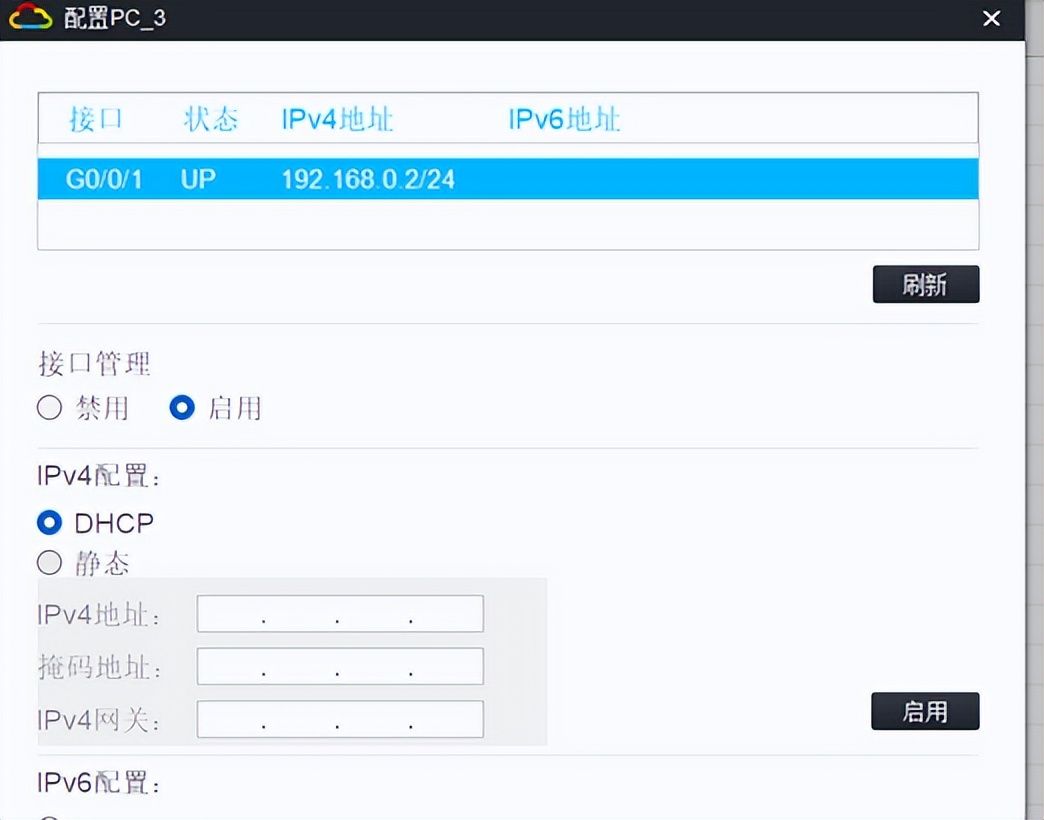

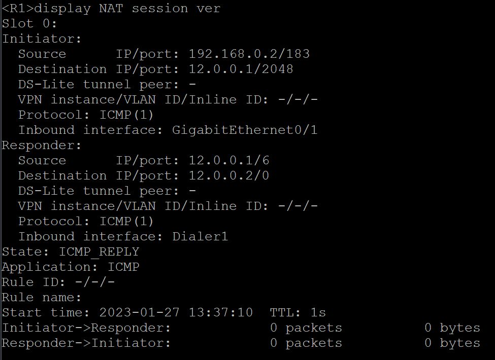

PC1设置为DHCP自动获取IP方式
