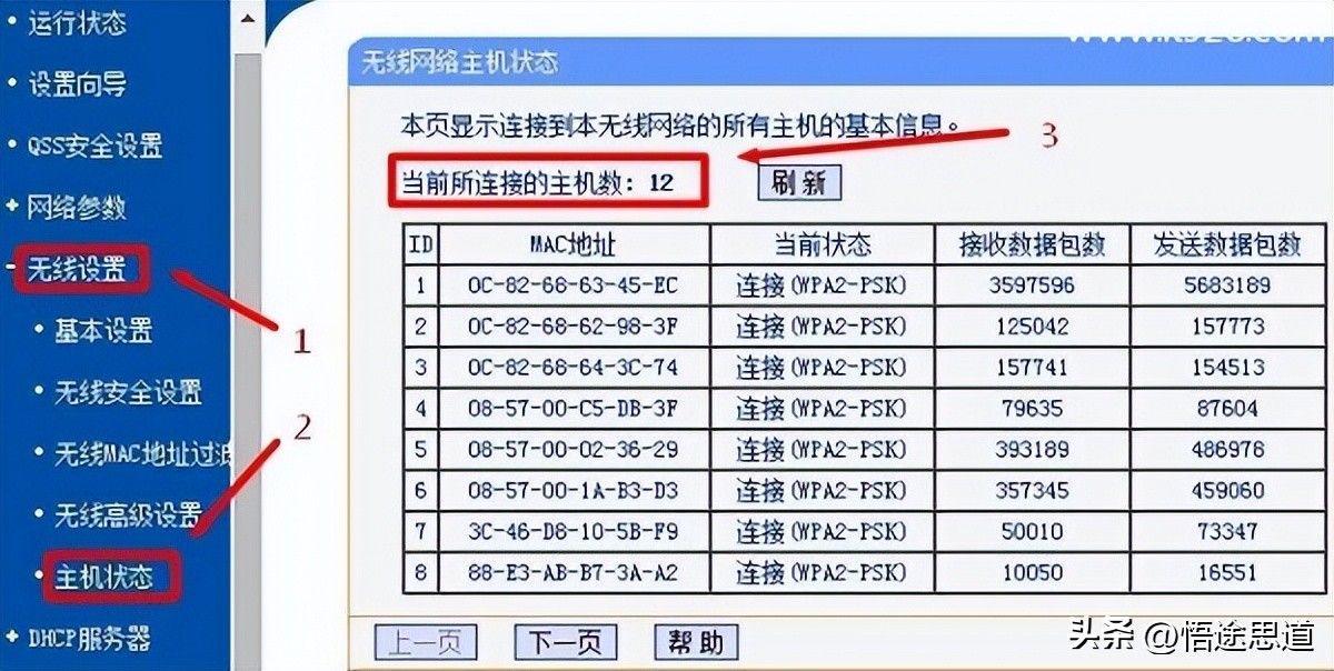

重启无线路由器才能连接上wifi,有可能是以下几种原因引起的:1、wifi连接数量太多;2、无线信道问题;3、无线路由器不稳定。一、wifi连接数量太多
很多人可能不知道这个问题,那就是普通的家用无线路由器,最多只能够带15个左右的无线客户端;如果无线路由器上已经连接了15个左右的无线设备。这时候其它手机、笔记本进行连接时,就会出现连接不上的情况;重启wifi后(路由器),由于所有的无线设备都断开了连接,进行重新连接,这时候之前未连接上的,就有可能连接上去。
可以进入进入无线路由器设置界面,在“无线设置”——>“主机状态”——>查看“当前所连接的主机数”,如下图所示。(PS:建议大家选择1、3、6、9、11中的一个值) 000742iejre18bwe2dfoex.jpg
解决办法:可以增加收到其他维修同行的一台无线路由器,并连接到之前可以上网的路由器上,这样2台无线路由器就可以带更多的无线设备上网;第二个路由器的上网设置,请搜索本站阅读:二级路由器上网设置二、无线信道问题

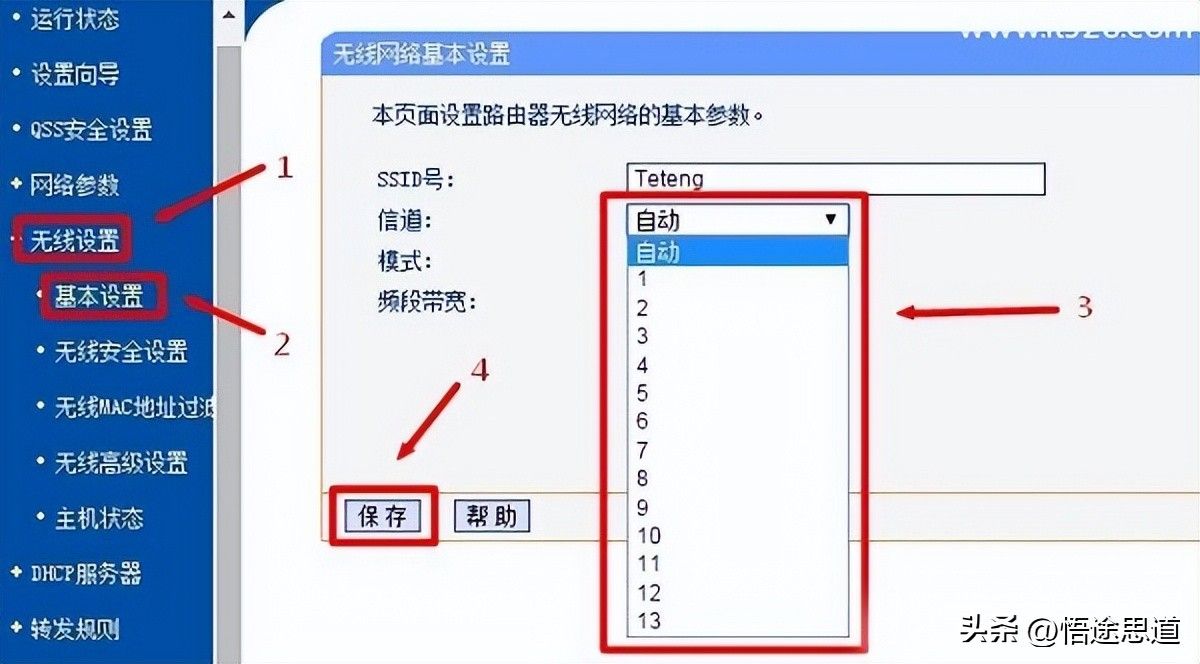

无线路由器上的wifi,有一个“信道”选项,“信道”可以选择1-13中的一个值;默认情况是由路由器自动来选择信道的,容易引起一些问题,如搜索不到wifi信号,连接不上wifi。
手动设置信道:在无线路由器的设置界面,点击“无线设置”——>“基本设置”——>设置“信道”,如下图所示。 000742jmfm3byy3zmik5ko.jpg 三、无线路由器不稳定
