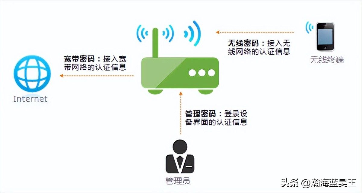

使用无线路由器时,涉及的密码有三个:无线密码、路由器管理密码、宽带密码,各密码的作用如下图所示: 000726va68zj5h9exragh6.jpg

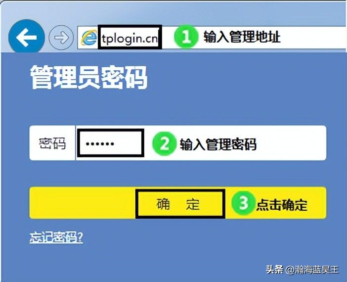

1、登录管理界面
打开浏览器,清空地址栏,输入tplogin.cn(部分路由器为192.168.1.1),在弹出的提示框中输入管理密码,如下图: 000727y0n8qw4sn04sk3u4.jpg
注意:管理密码是用户自行设置的,如果忘记密码,请将路由器恢复出厂设置再重新设置。

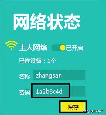

2、设置无线密码
注意:密码长度为8~63位,建议使用数字或字母组合。
部分老版本的路由器,在 无线设置 >> 无线安全设置 界面设置或修改PKS密码,设置完成后,点击 保存。部分路由器需要重启后设置才能生效,请根据页面提示操作。
注意:如果您只修改了密码不修改无线名称,那么之前连过该信号的终端需要删除无线配置文件后才能正常连接上信号。

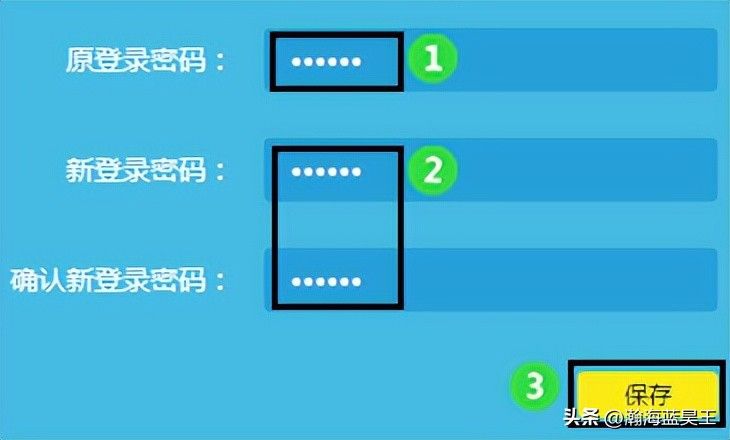

二、我要改路由器的管理密码
管理密码是登录路由器管理界面时需要输入的密码。
修改方法:登录路由器界面,点击 路由设置 >> 修改管理员密码,输入原有登录密码,设置新的管理密码,点击 保存,如下图: 000727s46d32c48zhhwh64.jpg
部分型号路由器在管理界面的 系统工具 >> 修改登录口令 界面修改,根据页面提示设置完成后,点击 保存。

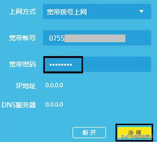

三、我要改上网宽带密码
宽带密码是宽带拨号上网的密码,由宽带运营商(电信、联通等)提供,在路由器中只能输入您的宽带密码。
设置方法:登录路由器界面,点击 路由设置 >> 上网设置,上网方式选择 宽带拨号上网,输入 宽带账号 和 宽带密码,点击 连接,等待IP地址获取成功即可。 000727ybpxhhy5lpzy5txf.jpg
