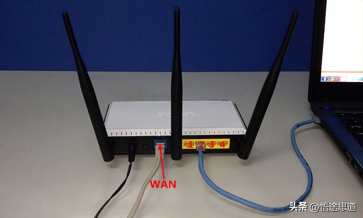

请把从朋友家路由器拉过来的网线,连接到你自己无线路由器的WAN口;在准备一根网线,一头连接电脑,另一头连接路由器1、2、3、4接口中任意一个。 000714kuvwvb2f5qf481wu.jpg 二、设置电脑IP地址

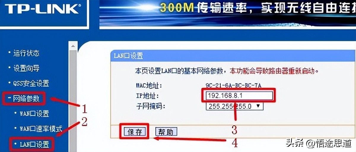

注意问题:
(1)、不同路由器设置页面不一样,请在你自己路由器设置界面,完成上诉2个步骤的设置。
(2)、动态IP,有的路由器中叫做:自动获取IP地址上网、自动获得、DHCP等,请在你的路由器中注意查看。
(3)、修改路由器LAN口IP地址后,重新登录到设置界面时,需要输入修改后的IP地址;例如,本例中,需要输入192.168.8.1,才能重新打开路由器的设置界面。(二)、设置路由器宽带拨号上网

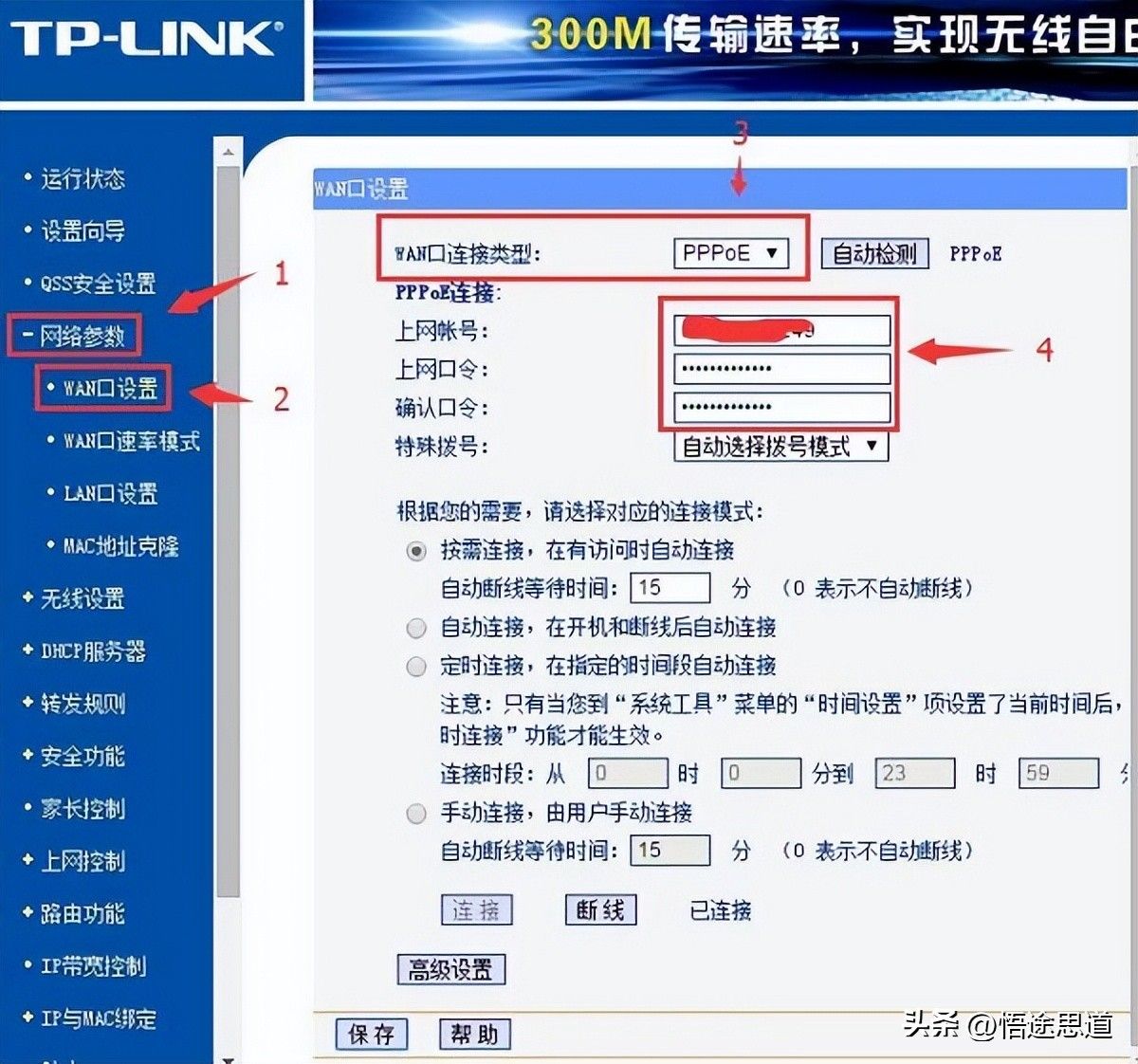

判断:
如果朋友给你提供了宽带账号和密码,且在未用路由器的时候,需要使用电脑中的“宽带连接”来拨号 ,拨号成功后,电脑才能上网。这种情况下,自己安装无线路由器的时候,就应该将其配置为 宽带拨号上网。
注意问题:
(1)、宽带拨号上网,有些路由器中叫做:PPPoE拨号上网、ADSL拨号上网,请在你的路由器中注意选项。
(2)、不同路由器设置界面不一样,请在你自己路由器设置界面中,完成上诉设置。
