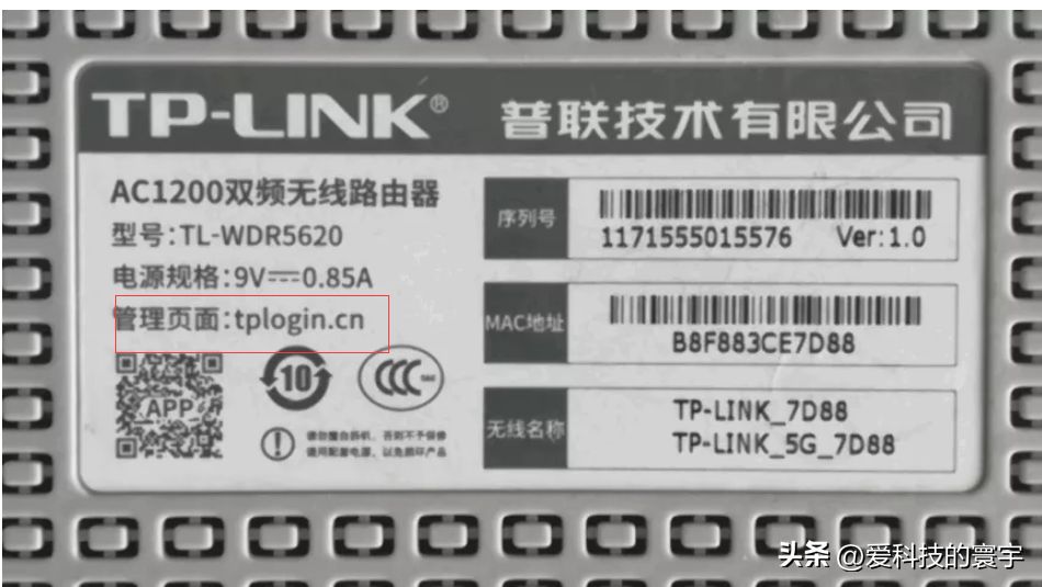

如下图所示
我们在路由器背面的铭牌上,我们可以看到登录地址,也就是管理界面的地址,我们在手机或者电脑的浏览器搜索框内输入就可以进入管理界面

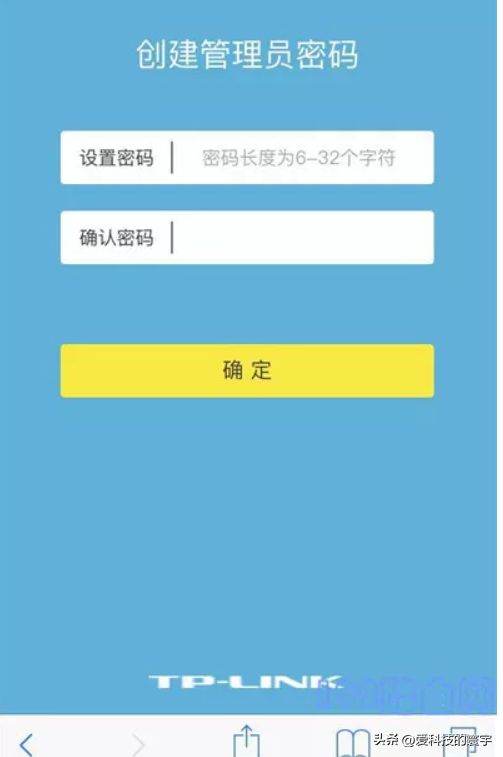

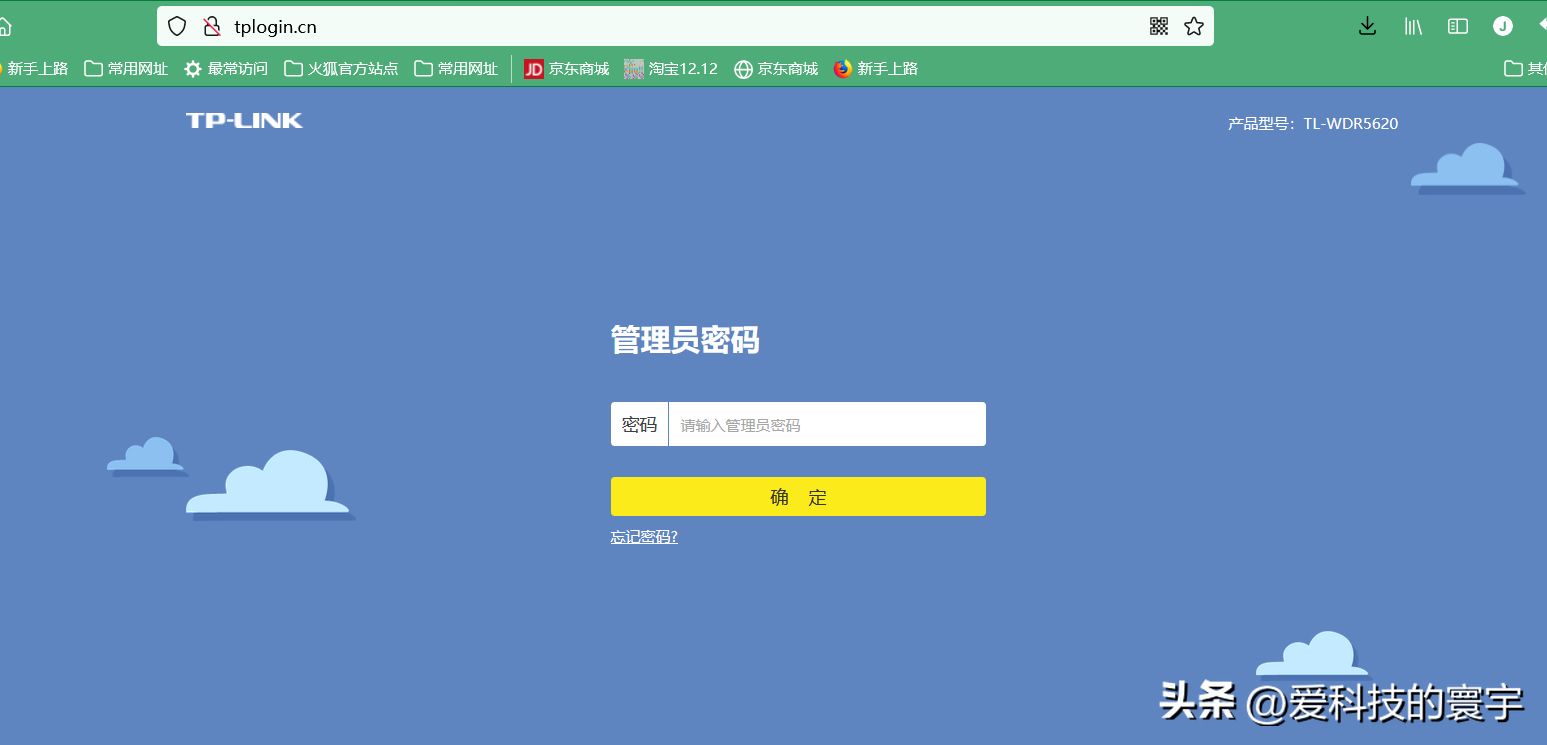

输入网址后,我们可以看到进入的界面(图1),因为我之前已经设置好了密码,所以,需要登录,如果你是第一次进入到这个界面,你就需要先设置路由器的管理员密码(如图2所示)。 000703i0t6j3at1b68611o.png
图1
图2

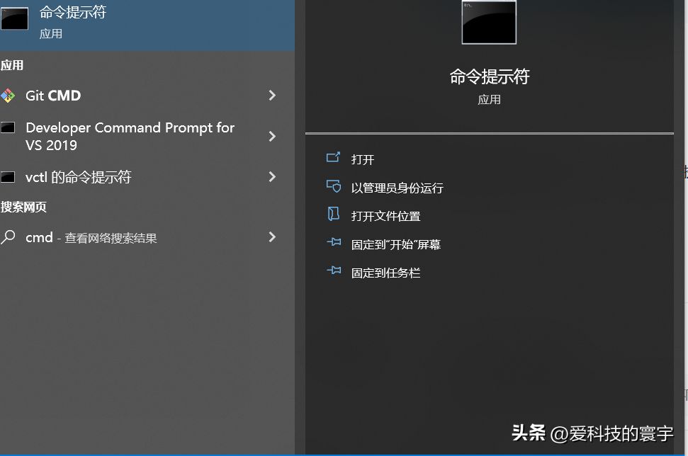

首先,我们在电脑的搜索框内输入cmd,打开命令提示符

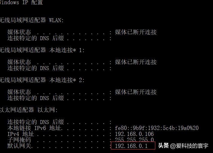

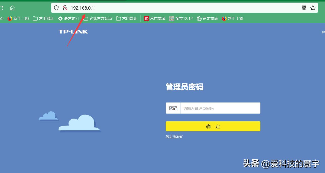

在cmd中输入ipconfig,然后我们就可以看到,在以太网下面,可以看到找到默认网关后的一串数字,我下图标注的数字,接下来,将这段数字输入浏览器中
