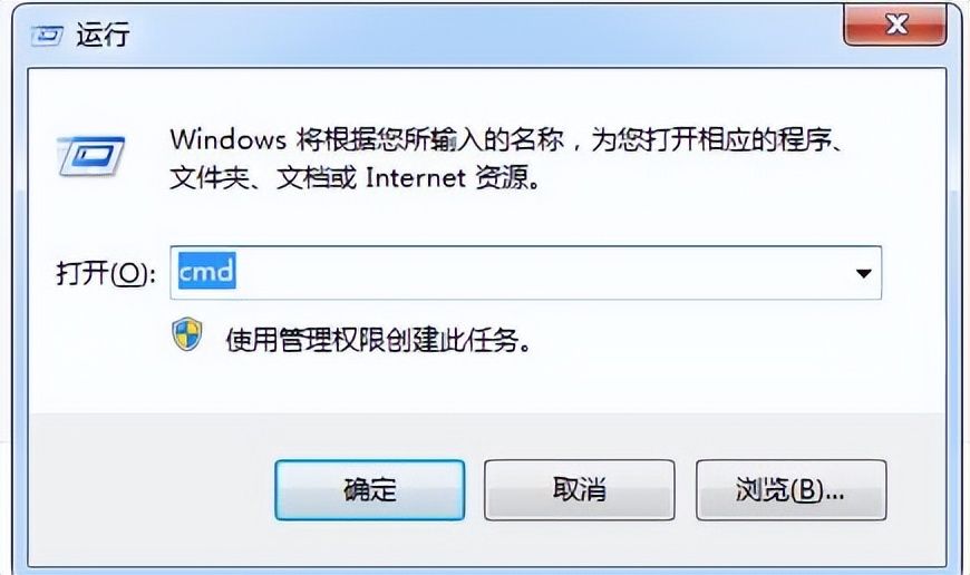

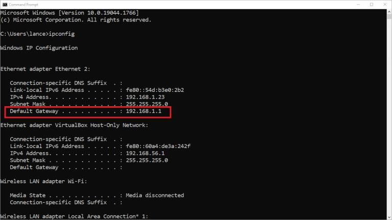

接着输入:ipconfig运行该命令,我们就可以看到 “以太网适配器”或“无线 LAN 适配器”下的“默认网关”。这个就是的路由器的IP地址。大多数路由器使用地址 192.168.1.1,但情况并非总是如此,因此你首先要确认路由器的地址。查到地址后,打开浏览器直接输入查询到的这个IP地址。 000659cqeqlgaoam58ol6l.png

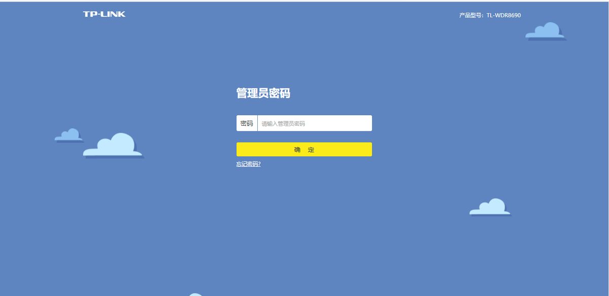

在这里系统会要求你输入用户名和密码以访问路由器的固件。路由器的默认用户名和密码一般在路由器的包装盒上都会有,如果你曾经修改过又忘记了的话就会有点麻烦。

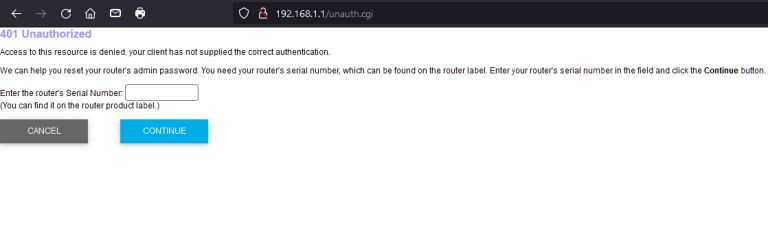

某些路由器提供密码恢复功能。如果你的路由器属于这种情况,则在输入错误的用户名和密码一定次数后,应显示此选项。通常,此窗口将询问路由器的序列号,你可以在路由器的底部或侧面找到该序列号。 000700hep1724uyejxpyv3.png

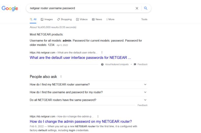

如果你从未更改过路由器的登录用户和密码,则使用默认用户名 admin 和默认密码即可登录。可以百度或是google搜索该路由器的默认用户和密码,例如网吉,联信,华硕或TP-Link。 000700w35usjuxu8jnum1r.png
如果你仍然无法登录路由器的后台,则需要重置设备以将所有设置恢复为默认值。常会在路由器上找到一个小的重置按钮,使用尖头物体(如钢笔或回形针)按入并按住重置按钮约10 秒钟,就能够使用默认用户名和密码登录到路由器了。

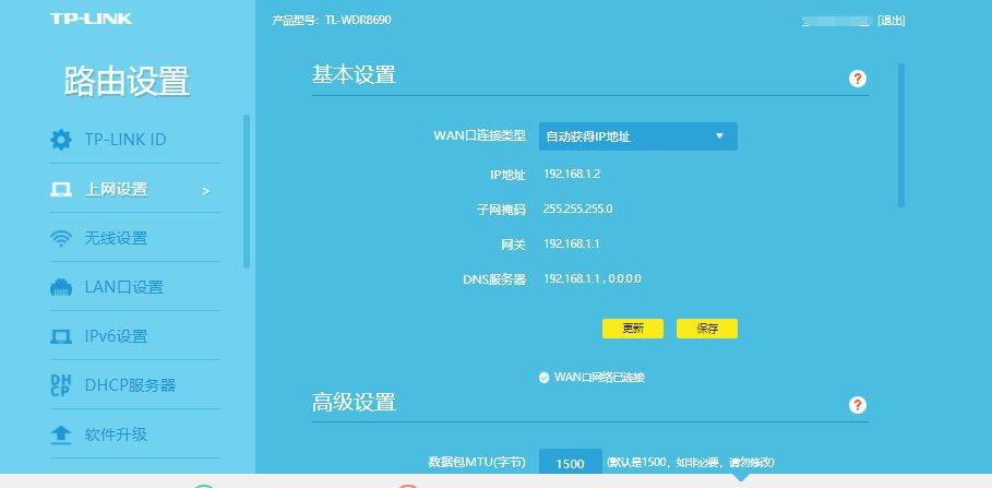

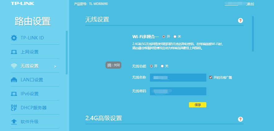

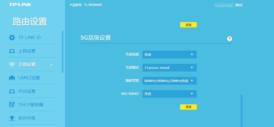

我这里已经设置过了就是这种界面,我们进入路由器设置看下。选择上网设置,这里就是连接宽带猫设置的地方,现在的光猫一般都是带拨号功能了,已经不需要路由器拨号了,这里就设置为自动获取IP地址,如果光猫是不是宽带连接就需要在这里改成宽带连接方式,需要输入宽带账号密码,一般在缴费单子上都有如果没有就去找客服要一下。 000700cdn3i3ny3oynof1f.png
