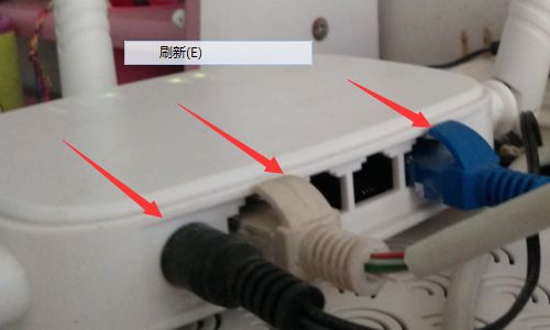

1、首先将路由器与电源和网线连接好,由左向右的插头依次是电源 、网线 、和电脑。

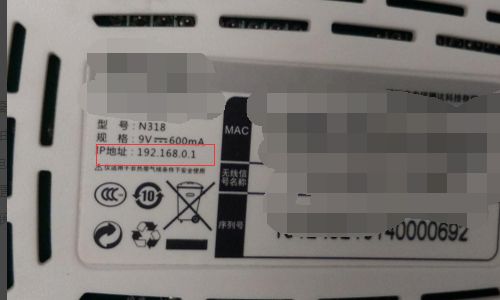

2、在路由器的反面找到IP地址,是用点分开的三组数字,一般来说都是贴在路由器的反面。
3、接着,打开电脑的浏览器,在浏览器的地址栏上输入着一串数字,这里要注意的是每一组数字之间是用点分开的,不是用逗号,也不是用句号分开的,输完之后点击回车键。

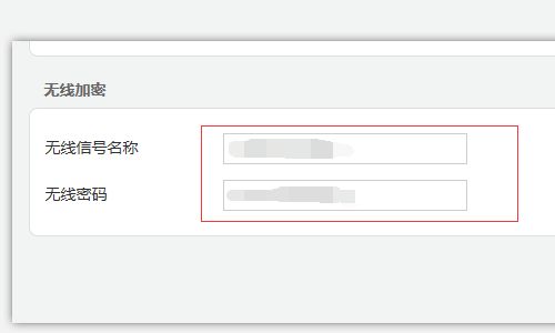

1.2路由器设置拨号连接(PPPOE),输入账号,密码;再设置无线名称,密码保存即可。
2.1如果是正规的电信,移动,联通的光猫,已经开启路由功能的;也就是说,没有路由器也可以连接wifi上网,这时后面加路由器分2步设置。
2.2一是路由器不连接光猫,直接进入管理界面,设置上网方式:自动获取IP的方式,再设置wifi名称,密码,保存。
