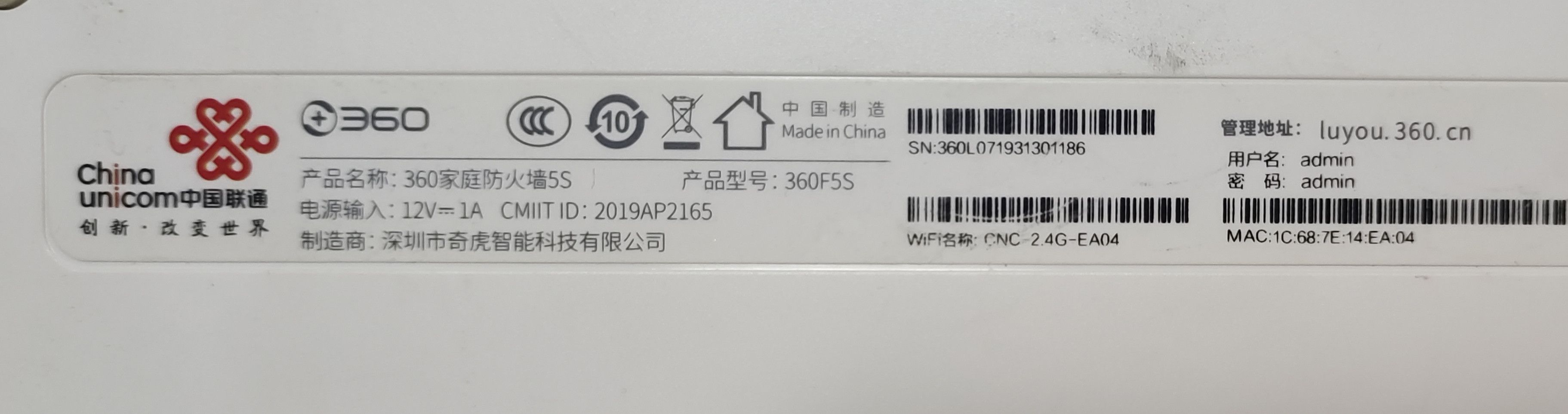

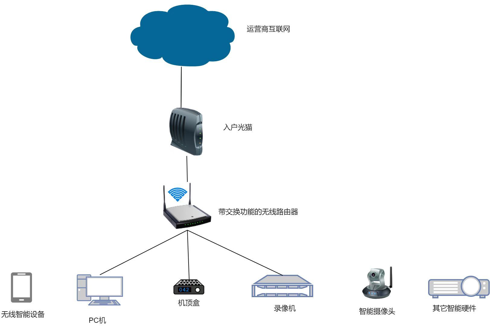

1.首先我们将路由器接上电源,插上网线,一端插到光猫1口(光猫拨号,DHCP状态下其他LAN口也可以,注意不能是光猫itv口,光猫是桥接状态,固定ip宽带必须是1口,其他口不行),一端插路由器WAN口也就是蓝色口,现在新路由器都是WAN/LAN口盲插(可以随便插,系统自动识别)。然后跟电脑连接的网线随便插到一个lan口。 000604nlwhddx7ydwb3wbt.jpg
家庭网络拓扑图
2.当连接好路由器之后,我们在浏览器输入在路由器看到的地址,一般是192.168.0.1。各品牌路由器登录地址并不一样,一般在路由器背后铭牌上有该品牌路由器管理地址。比如TP-LINK的部分型号是tplogin.cn。 000604cs27z5esej8rm7s9.jpg
3.进入后会看到输入相应的帐号跟密码,一般新买来的都是账号admin,密码123456。如果忘记密码可以按复位键10秒钟,恢复出厂设置。 000605tsp8yystpd449i8t.jpg

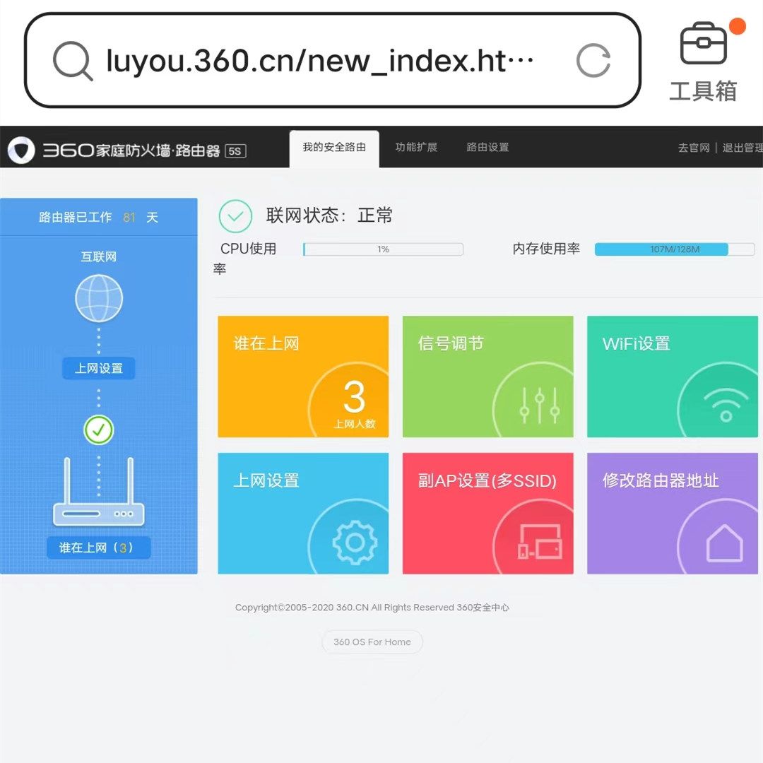

设置页面

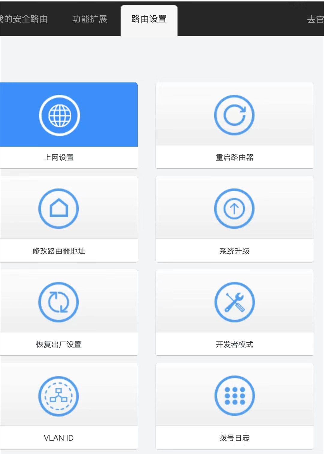

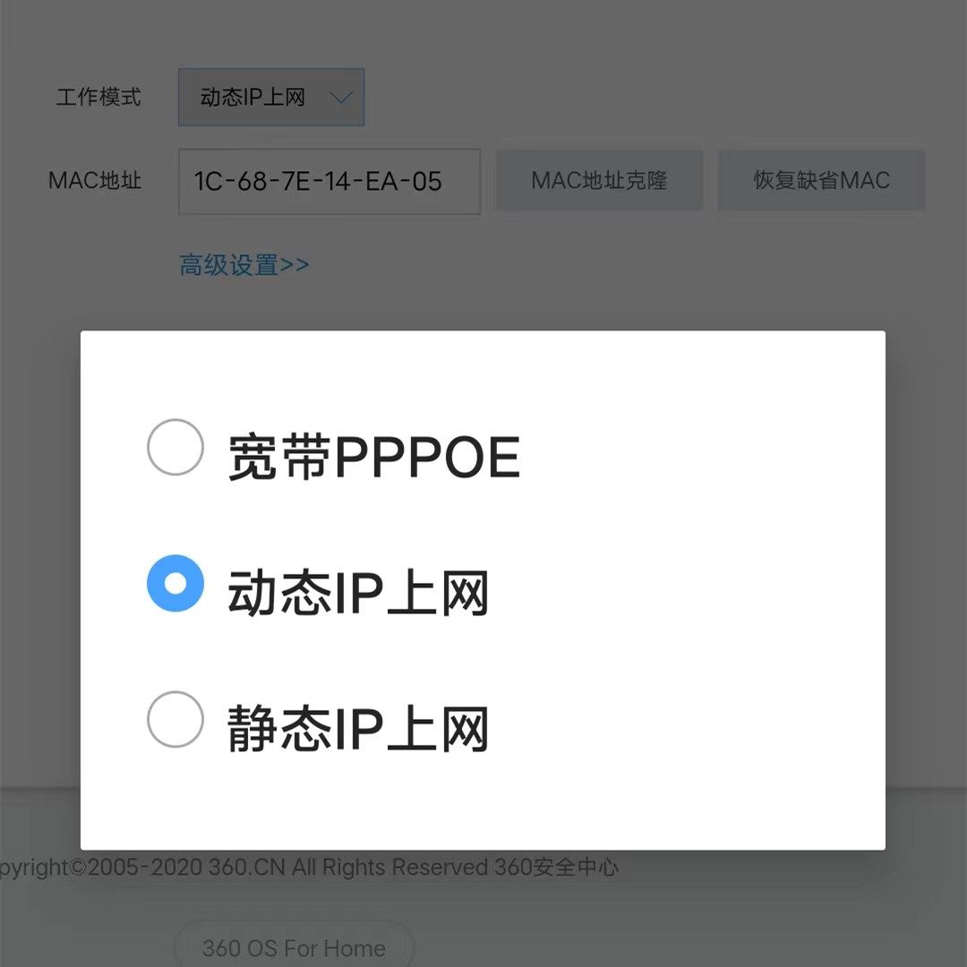

4.进入上网方式设置,我们可以看到有三种上网方式的选择,固定ip,pppoe拨号上网。dhcp自动获取。根据宽带性质不同,选择合适的上网方式。一,固定IP一般是由运营商提供的,时提供的有子网掩码,DNS。设置时只需要正确填入运营商提供的数据即可。二,PPPOE是拨号模式,要上级光猫为桥接模式。输入正确的宽带账号和宽带密码。宽带账号和密码需要从运营商处获得。三,DHCP模式。路由器向上级光猫获取内网IP地址。 这种状态下路由器相当于光猫的二级路由。实际上是由光猫负责分配内网IP地址。这种方式路由器不需要额外的设置,即插即用。 000605wttsstwz969ztqti.jpg
3种联网方式

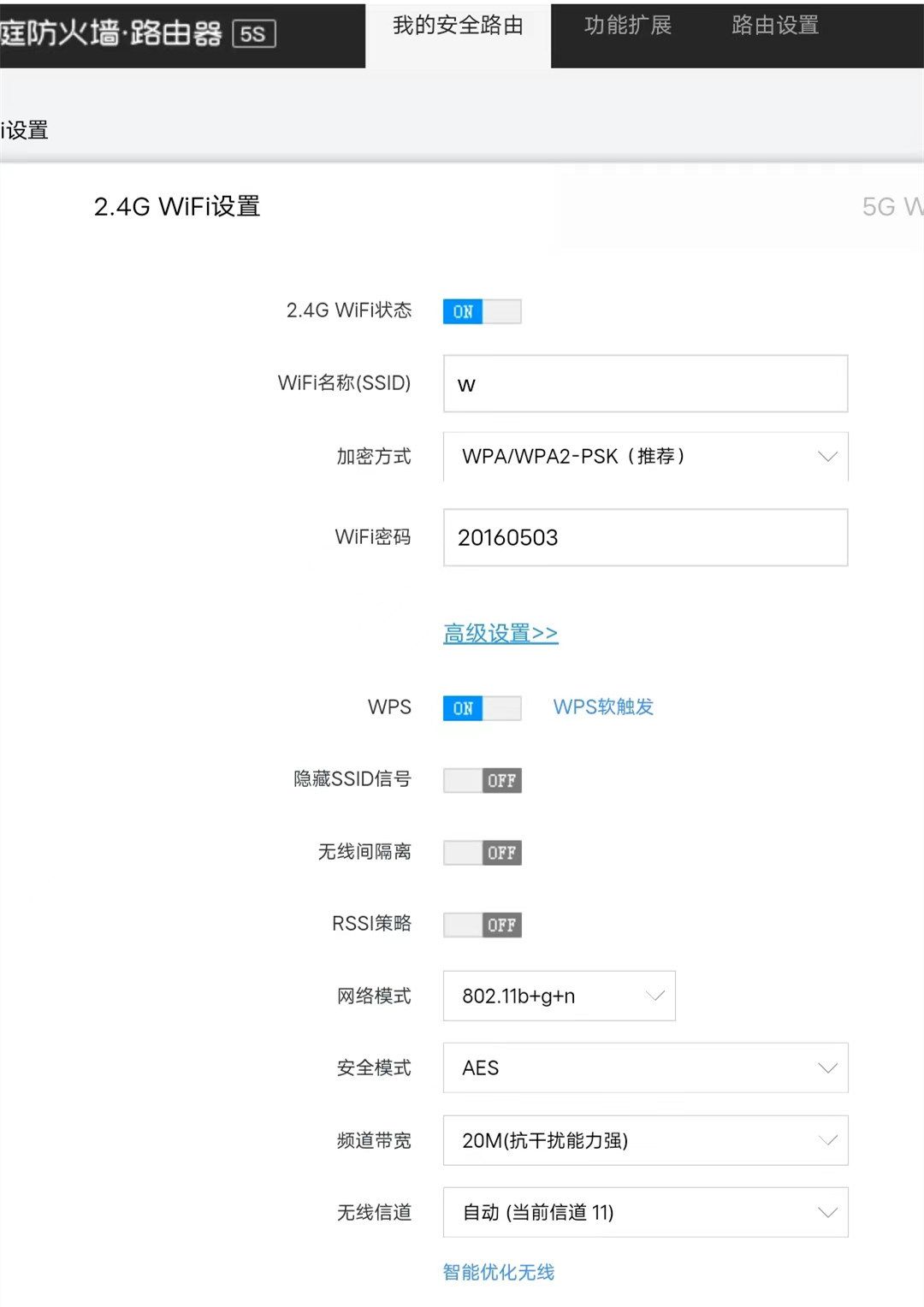

5.然后下一步后进入到的是无线设置,我们可以看到信道、模式、安全选项、SSID等,一般SSID就是一个名字,我们可以随便填,然后模式大多用11bgn.无线安全选项我们要选择wpa-psk/wpa2-psk,这样安全,免得轻意让人家破解而蹭网。设置WIFI名字,设置密码。 000605gl4l40u53f1kr040.jpg
设置无线WiFi名称密码

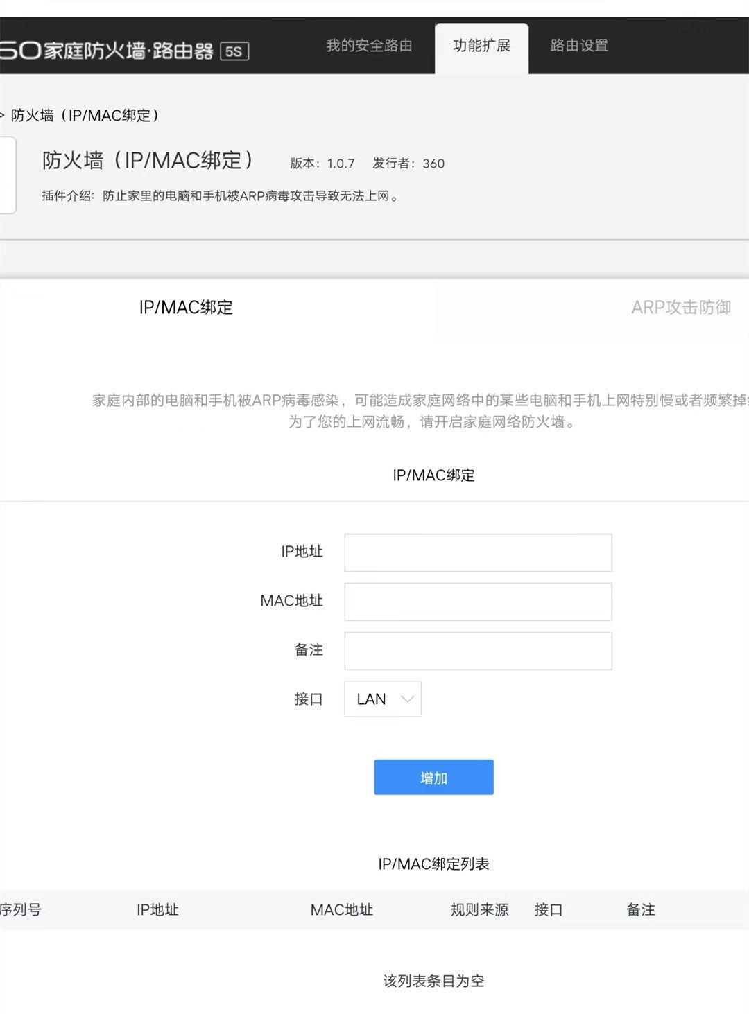

6.防火墙页面,Mac地址与IP地址绑定。这个功能就是设备的Mac地址内网地址进行关联。在路由器断电重启后,绑定过的设备不会被分配新的内网IP地址。 000606v8rd168678m0hh81.jpg
内网IP与MAC地址绑定

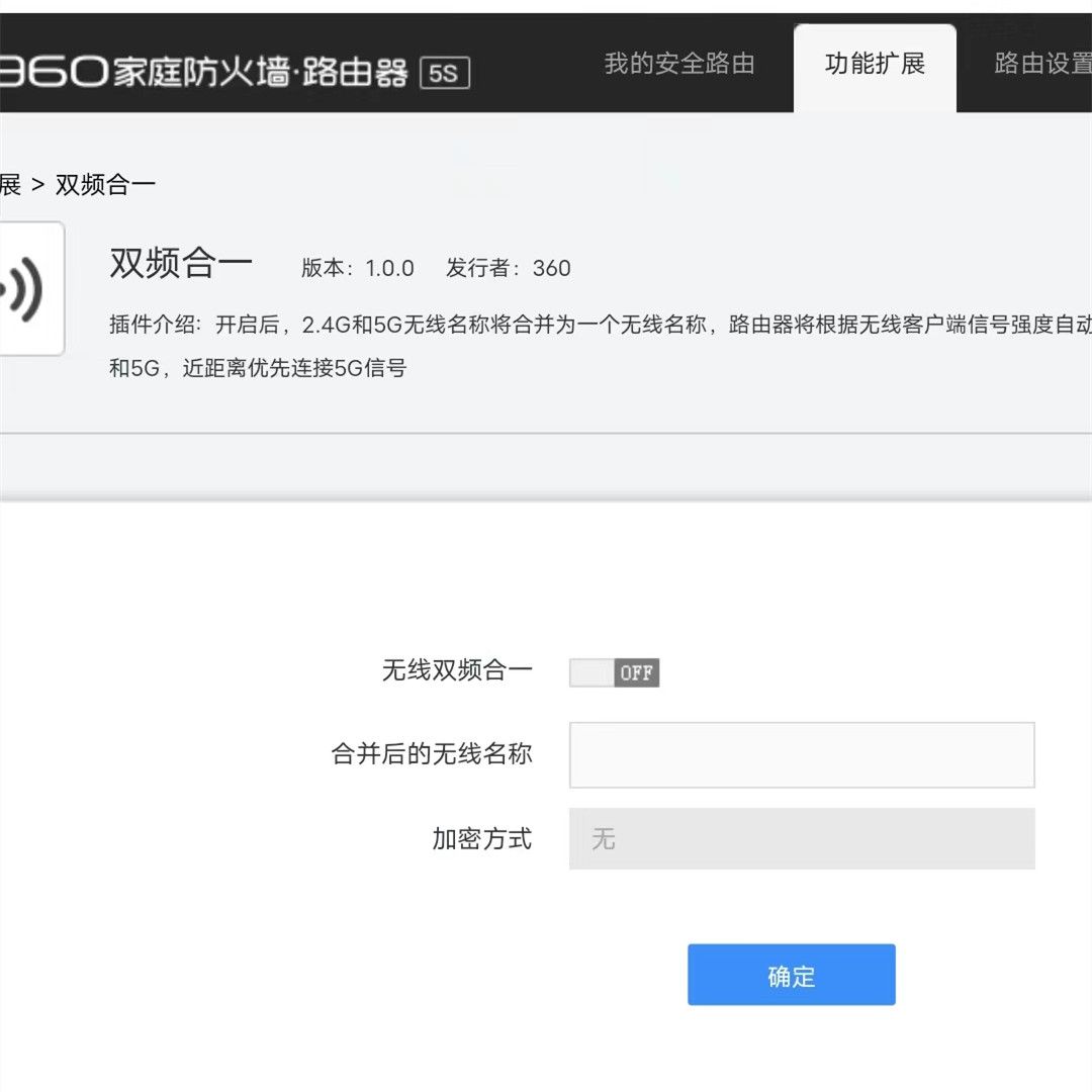

7.Wifi多频合一,一般不建议使用,应当将WiFi 2.4g频段和5G频段分开设置。最新设置支持5g频段。老设备需要2.4g。2.4g频段穿透力强。5g频段传输带宽高。 000606au8e3881x83nxi8b.jpg
多频合一建议关闭

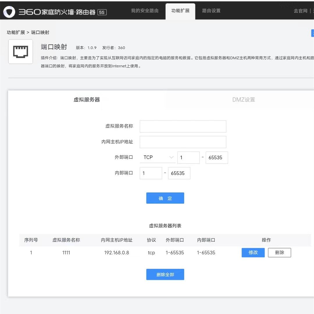

8.端口映射,包含映射,UPNP,DMZ都是用来内网穿透。没有内网穿透需求,可以忽略。打开UPNP,可以优化上传。 000606n4y7675m4fyj8ccm.jpg

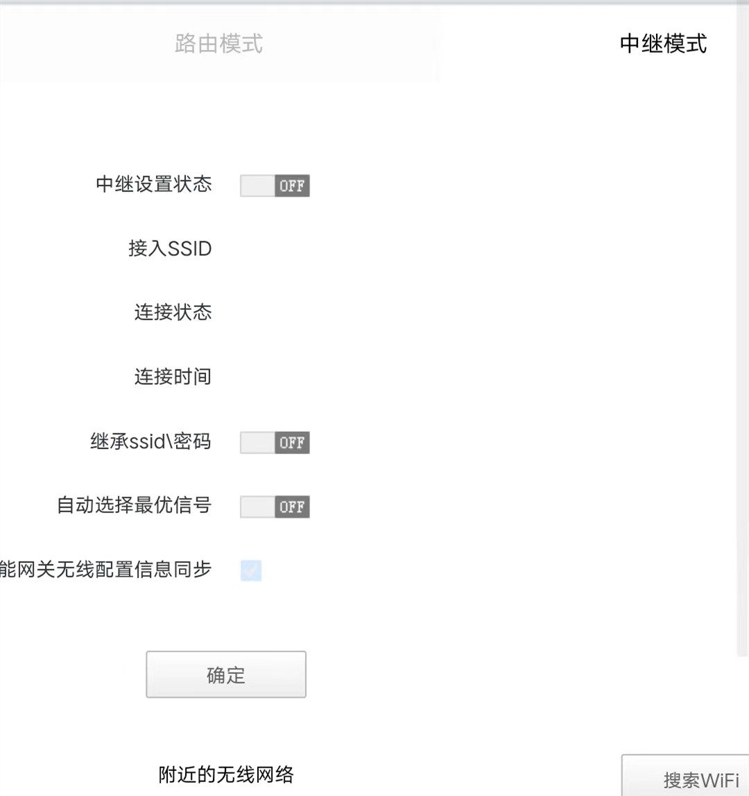

9.中继模式。也称为桥接模式。可以无线桥接,也可以有线桥接。指的是该路由器是下级路由器。获取上级路由器的IP。该路由器不负责DHCP分配内网IP,应当关闭DHCP功能。 000606ijweh0878zz00sqi.jpg
中继模式

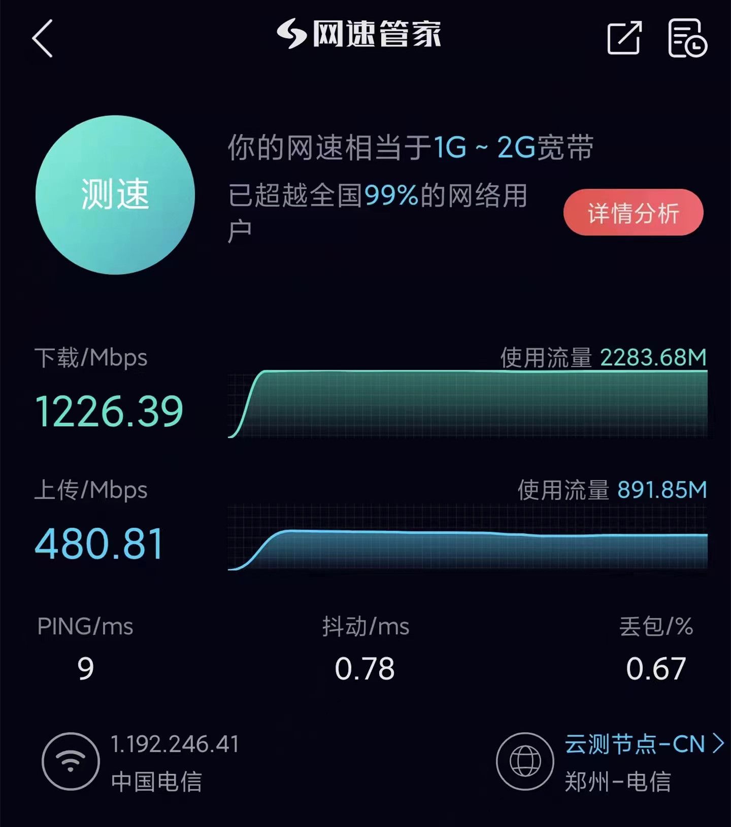

河南电信千兆宽带,光猫拨号,WiFi6路由器实际测速: 000606ak96zyhkcwmm32g6.jpg
测速网WiFi6网速实测
