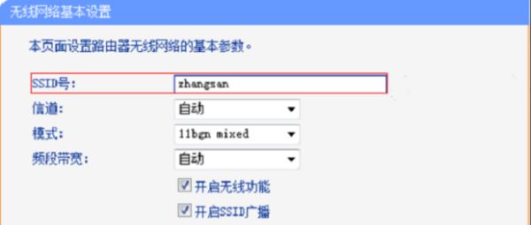

二,再登录路由器管理界面,进入 【无线设置】 ——【基本设置】,修改SSID,点击保存。

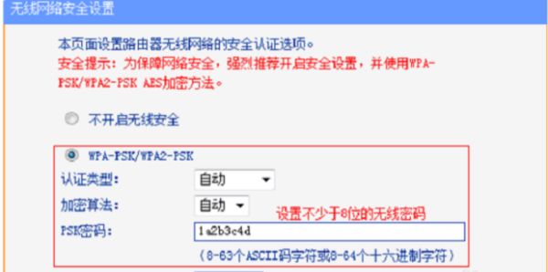

三,然后,进入 【无线设置 】——【 无线安全设置】。选择 WPA-PSK/WPA2-PSK,填写不少于8位的 PSK密码 ,点击保存。

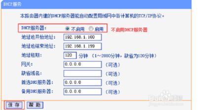

四,在路由器管理界面【DHCP服务器】——【 DHCP服务】中,将DHCP服务器选择为【不启用】,点击 保存即可。

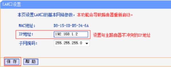

五,之后,在【网络参数】——【 LAN口设置】,修改IP地址,和主路由器不相同,再点击保存。

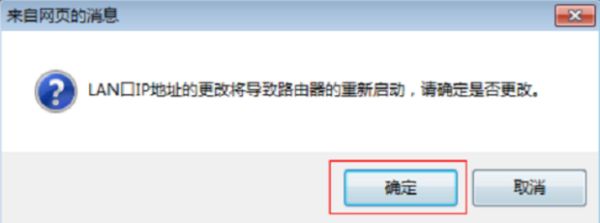

六,在弹出的重启对话框中,点击【确定】,等待完成重新启动。

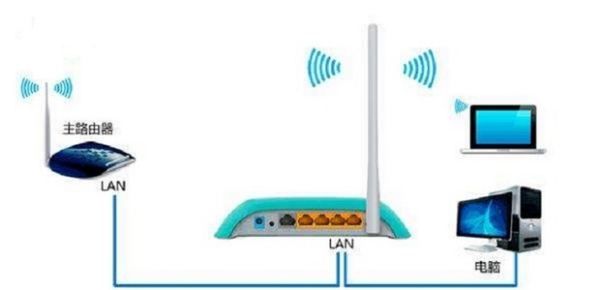

七,最后,根据应用拓扑图,将TL-WR841N的 LAN口 (即1~4号接口)与前端路由器的LAN口相连。
