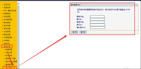

一、设定无线路由器的密码,方法如下:
假设路由器的IP是192.168.1.1,参见路由器盒子上的标签或说明书。
1、打开浏览器,输入192.168.1.1(即路由器的IP地址),输入路由器帐号和密码(参见路由器盒子上的标签或说明书);
2、展开系统工具——选择修改登录口令;
3、根据实际情况填写信息,点保存;
如路由器需要重启,系统会有提示,按提示按重启按钮即可。
注:密码最好含有特殊符号,如:%,_等。

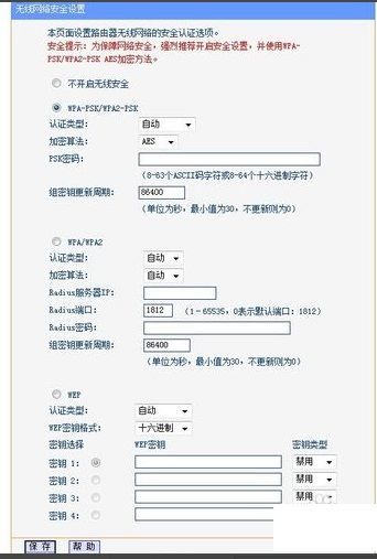

二、设置WIFI密码
2、展开无线设置——无线安全设置;
3、选择一种密码类型,输入WIFI密码,点保存;
注:同样的,密码最好含有特殊符号,如:%,_等。

一、路由器管理员登陆密码设置。
路由器连接电脑,电脑任意打开浏览器,输入192.168.1.1(默认IP地址详见路由器背面),输入管理员默认账号和密码(默认账号和密码详见路由器背面参数)登陆进入后台;
点击左侧的 系统工具 — 修改登陆口令,修改默认登陆密码,新密码建议配合使用大小写字母、数字符号和特殊符号一起使用,不建议使用字母/数字等纯密码。
二、无线网密码设置。
登陆进入无线路由器管理者后台(登陆方式参考同上);
点击左侧的无线设置 — 无线安全设置;
在右侧界面设置无线网络加密方式和加密密码,密码设置复杂,配合大小写字母、数字和特殊符号一起使用;
设置完成后,保存退出,电子设备重新使用新密码进行登陆即可。

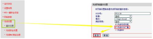

三、无线路由器隐藏无线网账号。
登陆进入无线路由器管理者后台;
点击左侧的 无线设置 — 基本设置 — 开启 隐藏SSID,然后保存。隐藏无线网账号后,连接需要手动输入无线网络账号,无法通过手机等电子设备的无线功能自动搜索出来。

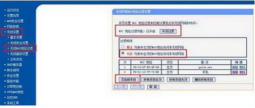

三、路由器怎么设置才不会被别人蹭网设置MAC地址过滤,不用再设密码就没人能蹭网。
无线路由器的wifi信号总是会被人连接上,即使是设置了密码,有写暴力破解软件也可以破解,连接上自己的无线路由,抢占网络。要用无线路由器自带的设置工具进行设置,只允许指定的电脑才可以连接到无线路由器,防止被别人蹭网。
方法/步骤:
1、首先登陆到无线路由的管理页面,在浏览器中输入路由器的IP地址192.168.1.1.(这个地址不是固定的一般查看自己的默认网关就是等录管理页面的地址)。
2、进入到管理页面之后,在左边有菜单栏,可以找到无线mac地址过滤这个选项。点击之后,主页就会显示出无线mac过滤设置。
3、一般MAC地址过滤功能默认是关闭的,点击启用过滤启动它。下面有选项,禁止和允许,一般如果不想别人蹭网,只允许局域网内几个人连接,那就选择允许,然后在下面的条目中添加允许的MAC地址。设置完成之后,无线网络就只属于自己设定的才可以用。
