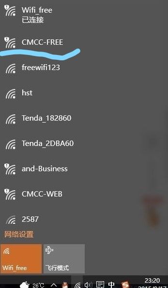

二、如何将wifi网络受限制解除
如何将wifi网络受限制解除

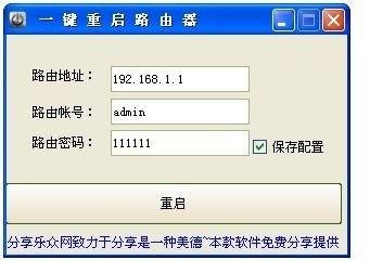

(1)首先是最简单的方法,重启路由器。直接拔掉路由器电源从新插上即可。或是登录路由器选择“重启路由器”。
(2)重启路由器后依然还是会出现网络受限,那就查看电脑是否获取到正确的ip地址。

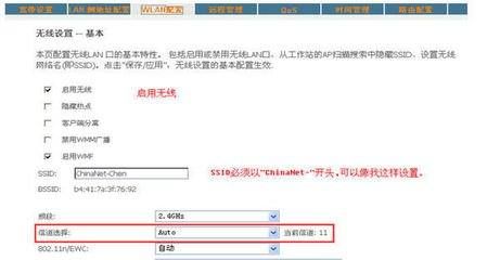

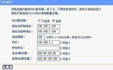

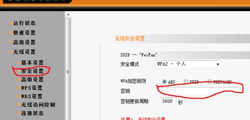

(6)如设置为自动获取ip地址后,电脑无法获取ip,那就登录路由器,开启路由器的dhcp服务。检查无线设置,是否正确。关闭ap隔离功能。修改ssid名称,重新设置信道。建议信道设置为1 或 6 11.

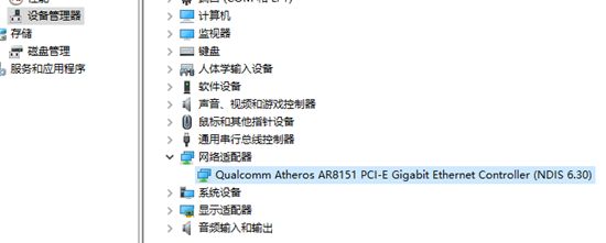

(7)重新安装或升级网卡驱动。

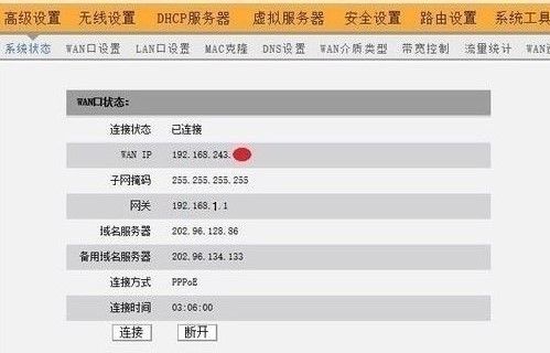

打开浏览器,输入路由器背后ip地址(一般是192.168.1.1),进入网关配置界面。
进入路由器高级中的带宽控制设置界面,将所有带宽控制项的启用按钮取消勾选,保存即可或者直接取消勾选带宽控制功能即可。

我们要先查看已有的IP和对应在的MAC地址栏。点击左侧的“DHCP服务器”,选择“客户端列表”,记下右边显示的对应的IP和MAC地址,这个一定要记正确。
