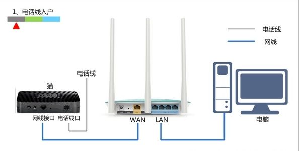

你好,宽带猫和路由器等连接方法参考如下: 230002y43nk4a6833r5hak.png
路由器和宽带猫连接后需要进入路由器后台进行参数设置才可以使用的
打开浏览器输入管理地址一般是192.168.1.1,然后输入默认的登录密码admin登录后台。
