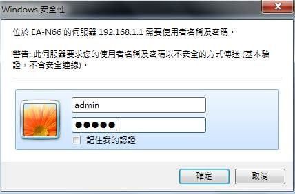

1、登录到设置页面
在浏览器中输入:192.168.1.1 或者 router.asus.com 打开登录页面——>输入“帐号”、“密码”,登录到华硕路由器的设置页面。
打开华硕路由器登录界面
注意问题:
(1)请在自己华硕路由器底部铭牌中,查看登录地址是192.168.1.1还是router.asus.com,以铭牌中给出的信息为准。
(2)华硕路由器的默认登录帐号、默认登录密码都是:admin。如果您已经修改了登录密码,则需要输入修改后的帐号和密码,才能登录到设置页面。

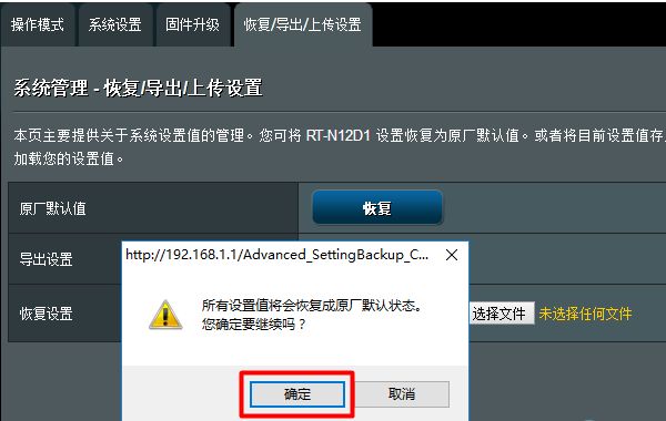

2. 恢复路由器的设置
2-1 点击 系统管理 > 恢复/导出/上传设置 选单
2-2 点击 [恢复]
2-3 会出现提示信息,询问是否确认要恢复原厂默认设置,请点击[确定]后会开始恢复。
注意:若进行此操作,则所有的设置将会恢复成原厂默认状态,如:上网设置、无线网络的账号密码... 等设置都会被清除。

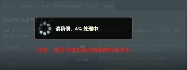

2-4 等待路由器恢复原厂默认设置
注意:在此过程中请勿将路由器断电或关机

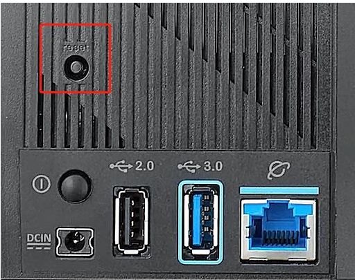

方法二:通过路由器机身上的重置按键(RESET)将路由器恢复原厂默认值
请按以下步骤恢复路由器至原厂默认设置:
1. 请先找到您的路由器机身上的重置按键(RESET) ,如下图红框
下方图片以[RT-AC86U] 为例
(不同产品型号按键位置有所差异,若有疑问请参考使用手册确认)

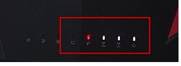

2. 按压Reset按键约5~10秒,直到路由器的电源指示灯开始闪烁,即可放开按键。
此时,因为路由器正在重新开机,所有的指示灯都将熄灭,此为正常情况。
请等待指示灯再次亮起,表示恢复默认设置完成,如下图。

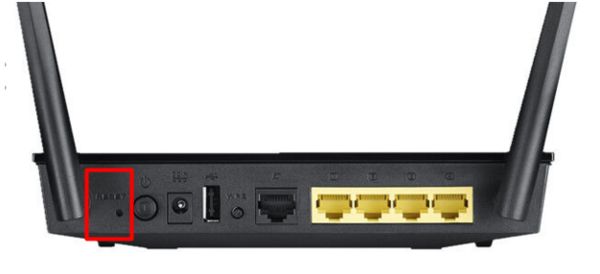

方式二:
若忘记了路由器的登录密码,可通过路由器机身上是有复位按钮进行重置。
复位按钮一般在网线接口的旁边,如下图所示:
在华硕路由器插上电源的情况下,一直按着复位按钮10秒钟以上,就可以重置华硕路由器了。
