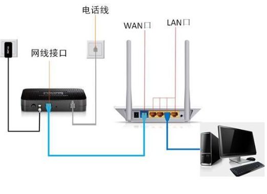

1、正确连接路由器。把路由器中的WAN接口,用网线连接到猫的网口,路由器连接上网的电脑。连接示意图如下。

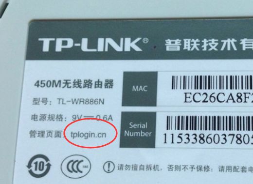

2、查看设置网址。路由器的设置网址,又叫做:管理页面地址、登录地址、IP地址、登录IP等。可以在自己新路由器底部标签中,查看到这台路由器的设置网址信息。如下图所示它的设置网址是:tplogin.cn。

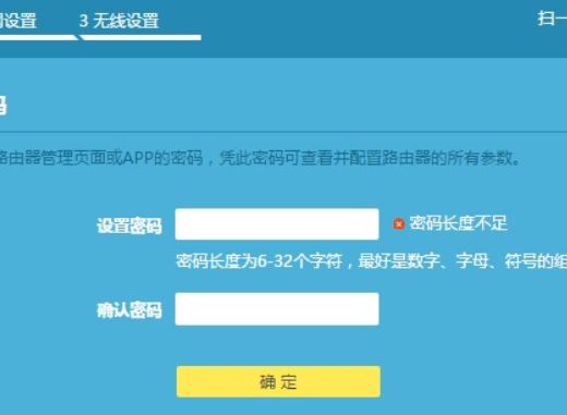

4、然后按照页面提示,先给路由器设置一个“管理员密码”,如下图所示。

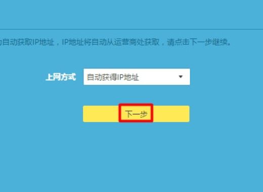

5、重新设置上网。目前很多路由器,具备自动检测“上网方式”功能;如果路由器检测到“上网方式”是:自动获得IP地址。则不需要其它的设置了,直接点击“下一步”即可。
