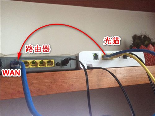

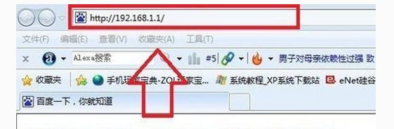

如图所示,光猫LAN接路由器WAN(上网方式使用拨号,或者自动获取的方式),路由器LAN接电脑的网口,电脑打开浏览器输入192.168.1.1进入管理界面,输入管理密码(忘记要重置),再进行(拨号,自动获取)设置,即可。
具体如下:
1.1区域光猫,光猫本身无路由功用的,直接用网线连接光猫LAN到路由器WAN口。

打开浏览器输入管理地址一般是192.168.1.1,然后输入默认的登录密码admin登录后台。

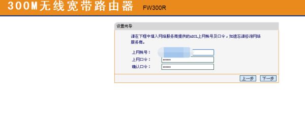

选择设置向导,点击下一步根据提示输入宽带帐号和密码

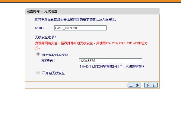

然后点击下一步,设置无线wifi的连接密码和ssid。
设置完成后,保存重新启动就可以了。
