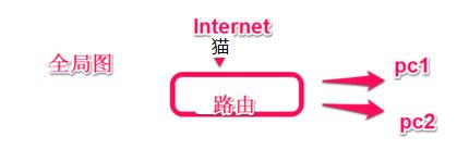

一,连接方法:宽带外线接猫,猫的出线接路由器德WLAN端口,电脑接路由器的LAN端口。示意图如下:
