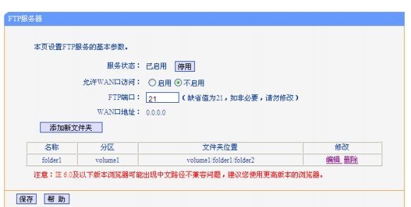

1、展开网络共享——FTP服务器
2、允许WAN口访问:默认为不启用,启用后WAN端主机也可以访问FTP服务器。
FTP端口:默认为21端口,也可以修改为其他端口。
点击添加新文件夹。

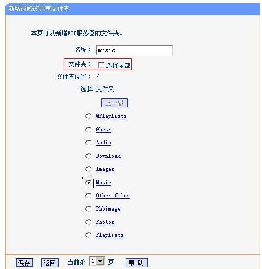

3、定义添加文件夹的名称(如music)并选择需要添加的文件夹(如Music),点击保存,添加完成,如下图所示。(如需添加存储器中所有文件夹,请直接勾选选择全部)。

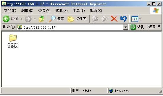

4、此时访问ftp://192.168.1.1,,如下图所示。
双击文件夹music就可以访问文件夹中的内容了。
