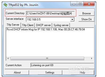

这里面第一行 意思是当面TFTP 的主目录为这个

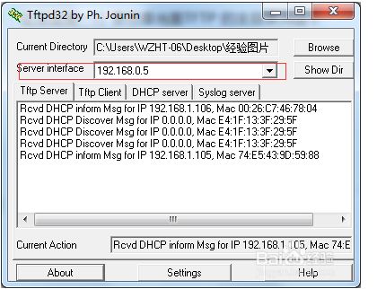

这里面的第二行是当前服务器的监听IP 地址

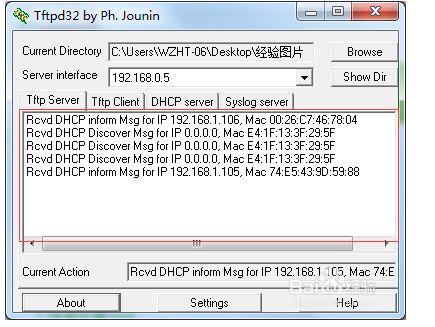

第一个标签TFTP SERVER 的内容是当前服务器的日志

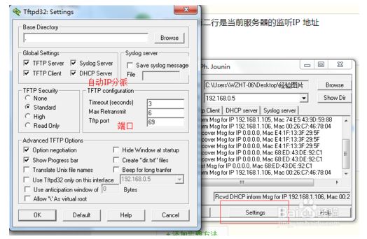

点击下面的setting 之后弹出窗口,主要设置选项 只有tftp的端口,tftp 的默认目录,以及DHCP 服务是否开启。
这里提到DHCP 。某些路由器 或者其他嵌入式设备,在烧写的过程中允许 使用“超级终端”连接,但是没有IP地址,也无法设置IP地址,这时候就需要开启DHCP 的服务器,进行对嵌入式设备的连接。
如果嵌入式设备支持自动升级,则将TFTP 服务器开启之后,设备会自动从tftp服务器上下载BIN 的文件系统,如果不支持自动烧写,则需要输入一些命令。
