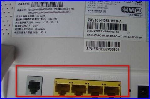

1.请使用网线将路由器的WAN接口连接到cat的网络端口。如果此时家庭宽带不使用猫,则需要将家庭的宽带线直接插入路由器的WAN接口。

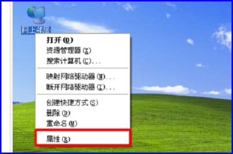

2.然后,您必须右键单击“我的网上邻居”,然后单击“属性”。

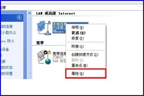

3,然后右键单击“Local Area Connection” - >单击“Properties”。

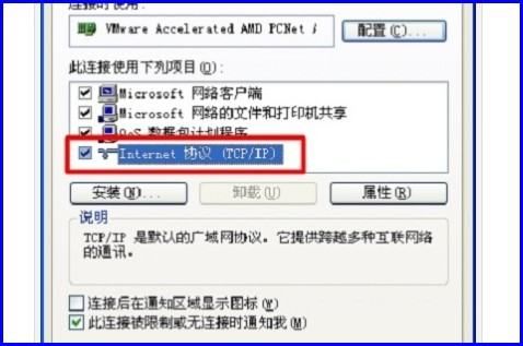

4.然后,双击“Internet协议(TCP / IP)”。

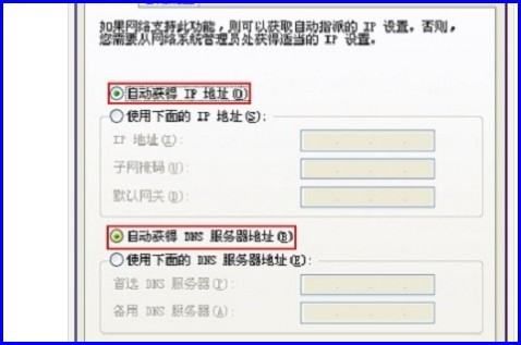

5,那么你必须选择“自动获取IP地址”和“自动获取DNS服务器地址”,这个时候你要注意点击“确定”。

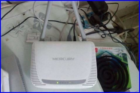

6. IP设置一致完成后,您可以在此时使用电源。您可以发现设置已完成并且可以正常运行,如下图所示。
